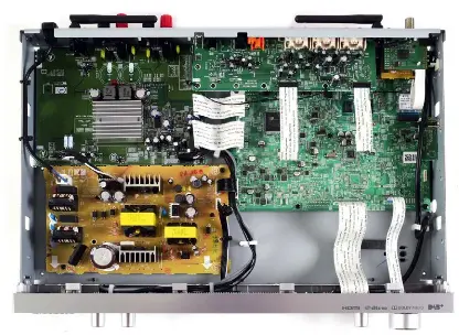

Sorry ... ich bekomme Hitzewallungen wenn ich diese Bezeichnung lese. An irgend einem Punkt ist für mich Schluss hinsichtlich dessen was für einen HiFi-Verstärker gehalten wird, egal wie vergleichsweise gering der Einfluss eines Verstärkers auf das Ergebnis eingeschätzt wird. Es geht doch hier zuerst um den Verstärker der möglichst ohne hörbare Klangverfälschungen bis hin zur maximal gewünschten Lautstärke funktionieren soll? Wie soll so etwas als Verstärker - auch wenn es kein Transistorverstärker sondern ein Amp-On-A-Chip + Schaltnetzteil ist - auch nur halbwegs brauchbar funktionieren: https://i.prcdn.co/img?regionKey=jE39vyRSwW8JvnVjMfpH1Q%3D%3DDas drückt sich dann in solchen - für mich unseriösen den unkundigen potentiellen Käufer täuschenden - Angaben aus:
Was bleibt davon unter für HiFi üblichen Messbedingungen für RMS Dauerleistung auf zwei Kanälen gleichzeitig bei Klirr/THD/Verzerrungen/Klangverfälschungen unter 0,1% bei "20Hz bis 20kHz" an 8 Ohm übrig? Und gibt es darüber hinaus eine Spitzenleistung für Impulsspitzen in der Musik? Ich würde es ohne auf Details einzugehen mit - aus meiner Sicht - nahe NULL umschreiben um es deutlich zu machen und dabei auch etwas zu überspitzen. Hier ein Bild und die Angaben zum schon brauchbaren Verstärker MusicCast R-N803D: https://www.nubert.d...silber-top-offen.jpg
