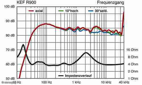

Prim2357
#18 erstellt: 23. Jan 2021, 18:15
Auch hier eigentlich genau andersrum,
die Dali haben oft einen deutlichen Abfall im HT unter Winkel, deshalb auch der unterschiedliche Klang beim Ein/Auswinkeln und der Empfehlung von Dali,
welche auch darauf rührt.Bsp.:
https://www.stereo.de/hifi-test/produkt/dali-rubicon-6-1024
Dagegen die KEF:
https://www.connect.de/bilder/68674074/500x300-c0/KEF-R-900.jpg
welche räumlicher und auch neben der Achse tonal gleich klingen, wie gefordert.

Prim2357
#22 erstellt: 23. Jan 2021, 19:11
Dali empfiehlt die LS nicht anzuwinkeln, damit am Hörplatz eben weniger Hochtonenergie ankommt, und es etwas räumlicher klingt.
Wäre das Abstrahlverhalten gleichmäßiger, müssten sie das nicht empfehlen, es würde dann tonal gleich klingen.
@TE
Manchmal ist es die Aufstellung welche eklatante Unterschiede in der Räumlichkeit bringt,
manchmal ist es eine entsprechende "Abstimmung" , es wird mit dem Phasenverhalten eine grössere Räumlichkeit "geschaffen"
