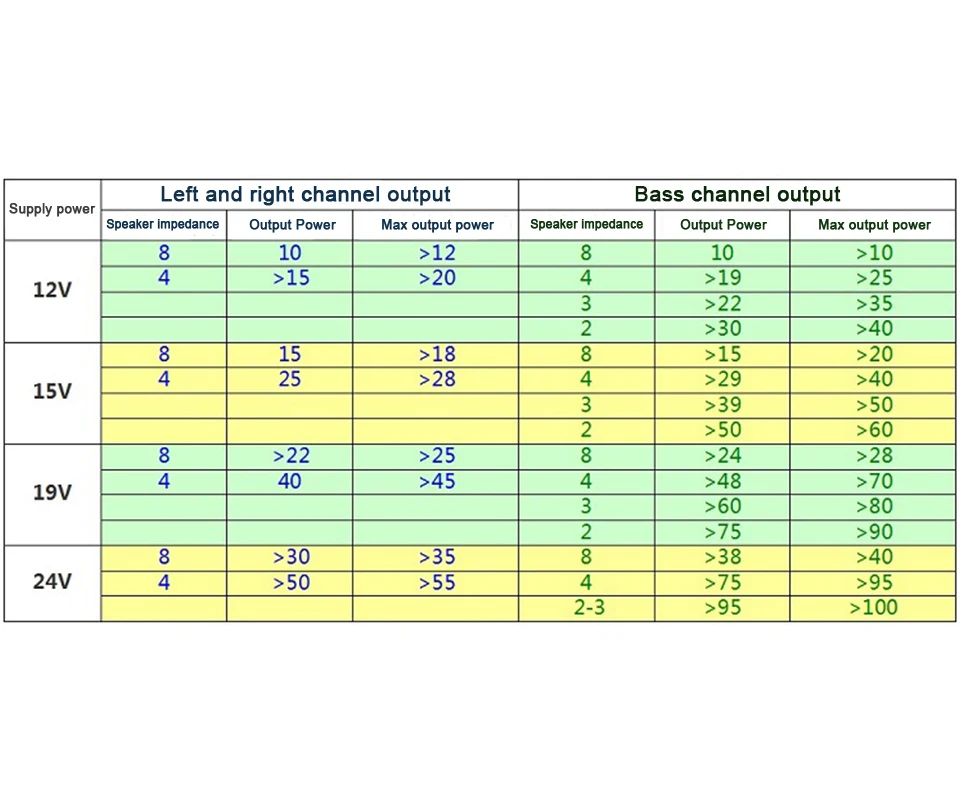

Bananensplit12
Stammgast |
#10
erstellt: 03. Aug 2018, 09:28
Oder du kaufst dir für deinen Subwoofer und deine Satelliten nur so einen Verstärker.Dann bist du zwar gerade an 12V stark in der Maximallautstärke beschränkt, dafür ist das Teil aber so effizient, dass du mit den 44ah nen Festival durchhalten könntest. |

Bananensplit12
Stammgast |
#12
erstellt: 03. Aug 2018, 11:15
Der Verstärker ist sehr tauglich und genau für deinen Anwendungsfall super. Der hat integriertes Bluetooth, nen Hochpass für die Satelliten!! und ist wesentlich effizienter als ne Car Endstufe. Auf 12V hat der vllt 0,5A Ruhestrom, wenn überhaupt. Ich würds drauf anlegen und den sofort bestellen, vlt hast du Glück. Wähl als Versandmethode ePacket (+50ct). Hab mir letztens ein Bluetoothmodul aus China bestellt, das wurde mit ePacket versendet und war nach zwei Wochen da. Aus Deutschland gibts genau diesen mit dem Hochpass leider noch nicht so weit ich weiß. Der ist zwar auf Amazon mit einem Angebot gelistet, kommt dann aber auch aus China und man kann keine schnellere Versandmethode wählen. |

Bananensplit12
Stammgast |
#22
erstellt: 04. Aug 2018, 09:52
Schließ den Subwoofer mit an, deswegen hab ich dir ja nen 2.1 Verstärker verlinkt, die Dinger gibts nämlich auch als 2.0. Nur weil der Subwoofer groß und schwer ist, heißt das nicht automatisch, dass er viel Leistung verbraucht. Leistung verbrauchst du immer nur so viel wie du laut aufdrehst.
