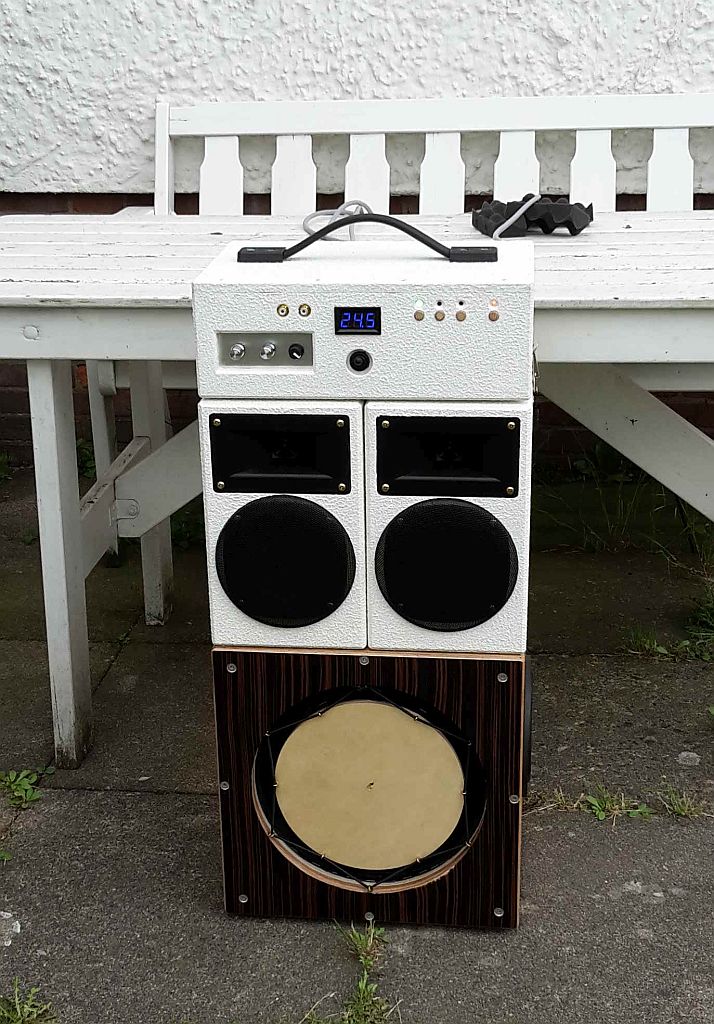

Hallo alle zusammen!
Ich suche seit längerem nach einem leistungsstarken, portablen (akkubetriebenen) Lautsprechersystem.
Als erstes ist mit die Diamondboxx Xl2 (Teuer und nur kleine Br-Rohre-->Windgeräusche) und die Soundboks 2/3 ins Auge gefallen (Soundboks 2 -->Guter Bass unter 50 Hz, schlechte Höhen/ Soundboks 3--> Gute Höhen aber Bass nur bis 60 Hz).
Da ich ein bissche Bauerfahrung habe, möchte ich für den nächsten Sommer einen eigenen Lautsprecher dieser Klasse bauen.
Ich möchte etwas bauen, dass.....portabel ist
.....110 db erreicht
......sauber klingt
......bei höheren Lautstärken den Bass nicht verliert
Ziele:
Der Bass soll bis 45 Hz runter gehen, das Chassis (natürlich)
effizient sein, und nicht mehr wie 45-60 Liter Volumen benötigen.
Pegel sollte so über 110 db gehen.
Für den Hoch/Mittelton würde ich gerne einen pegelfesten 2-Wege Lautsprecher mit einem Hochtöner verwenden, der ein "breites" Abstrahlverhalten aufweißt (kann ruhig auch lauter wie 110 db gehen)
Da alles mit einem Akku betrieben werden soll, sollten die Komponenten eine hohe Effizienz aufweisen.
Meine idee wäre ein 2.1 System mit (natürlich) möglichst wenig Gewicht.
Ich habe schon recherchiert und möchte elektronische Komponenten von sure electronics inkl Dsp verwenden.
Als Subwoofer hätte ich momentan den BMS 12 N 630 in der Neodym-Version (Leicht und effizient) oder den Gradient MDS 12 DVC gefunden- Welcher wäre besser, beziehungsweise gibt es andere Vorschläge?
Für Hoch/Mittelton hätte ich momentan an die Cinetor HWG oder den LYC von Alex gedacht, welche allerdings etwas groß, aber pegelfest sind. Hättet ihr andere, kleinere, kompaktere Ideen?
(vieles davon habe ich aus diesem informativen Beitrag http://www.hifi-forum.de/viewthread-331-145.html )
hier einmal ein Fragebogen:
Welches Prinzip soll es werden?
Hätte mir gedacht ein 2.1 System mit 12 zoll Subwoofer
-Wo soll es verwendet werden?
Indoor und Outdoor
Welche Musik soll damit gespielt werden?
- Elektronik, Pop, Schlager, chill, eigntlich alles
Wie groß darf es werden und welche Form soll es haben?
der Bass sollte nicht mehr wie 45-60 Liter aufweisen
Das Gehäuse hätte ich mir so vorgestellt, wie in diesem Beitrag http://www.hifi-forum.de/viewthread-118-5168.html Beitrag 27
also, dass man theoretisch die Hoch/Mitteltoneinheit rechts und links abnehmen kann, um es weiter außeinanderzustellen.
und auf der Rückseite des subs könnte man noch Rucksackträger hinzufügen.
Wie schwer darf es werden?
20kg +/- 10kg
Welche akustischen Präferenzen gibt es?
hohe Lautstärke 30%
Tiefen/betonten Bass 40%
guter Klang 30%
Wie hoch ist das Budget?
Bin mal für alle Vorschläge und Preise offen- es sollte ja gut werden
Wie lange soll das ganze Konstrukt laufen mit einer Akkuladung/Batterieladung?
- so 6-8h
Aktueller Planungstand eurerseits?
- Komponentensuche
Weitere relevante Infos? Insb. ob Messmöglichkeiten vorhanden sind?
- Habe ein Messmikrofon, glaube das umik 1
Elektronik?
Ich hätte schon einen groben Plan
2 Verstärker von sure (Einer für Bass und ein Stereo für Hoch/Mittelton)
2 Volume Dehregler von sure, um die 2 Verstärker (= Bass und Mittel/Hochton) je nach Situation aufeinander abzustimmen.
Dsp, bluetooth, step up converter und vielleicht auch einen "puffer" oder wie das heißt ?
Wenn es wer benötigt, zeichne ich den Elektronikplan gerne einmal auf
und das alles soll mit einem Lithium- Akku betrieben werden.
Was sagt ihr dazu?
Bin offen für alles und freue mich auf Vorschläge und Anregungen !!

Ein MDS 12 DVC und zwei Cinetor (oder Jobst Audio Easter (hat aber Lieferschwierigkeiten)) würden schon ganz gut zusammenpassen, denke ich
Aber ich würde mir nicht das Gefrickel mit Amp-Boards, DSP und Step-Up antun, wenn es potente 4-Kanal Class-D Endstufen für so wenig Geld gibt: Sinuslive SL-A4100D
Ein DSP "nur" für die Trennung Sub/Top zu nutzen wäre schon fast "Verschwendung".
Das kann die Aktivweiche in der Endstufe ebenso gut.
4S LiPo sollte auch ganz gut passen.
Hier und da wird berichtet, dass die Endstufe gerne etwas mehr Pegel am Eingang hätte.
Vielleicht muss da noch ein kleiner Preamp vor.
Ich pers. hatte bei noch keiner Car-Endstufe dieses Problem...
110dB werden mit HiFi-Kram aber schon sehr schwierig.
Die Cinetor oder auch LYC sind sicher nicht die leistesten HiFi-Bausätze,
so richtig PA sind die aber auch nicht...
Da werden sowohl die Endstufe als auch die Boxen schon hart am Limit spielen.
110dB sauber wiedergeben braucht dann doch etwas größeres Material.
15" Sub und 8" Tops müssten es mindestens sein...

#4 erstellt: 09. Okt 2020, 23:50
Der MDS12 hat 4ohm, der BMS 12 hat 8ohm.
Mit zb einer Sinuslife Endstufe hast du ca 200w Rms 4ohm und ca 100w Rms 8ohm... bedeutet ca 3db weniger laut.
Der MDS12 wird mit 100w ca 110 db machen und und die Endstufe hat noch etwas Luft... und er ist schon teuer genug.
Wenn das ganze Mono 110db leisten soll, denke ich auch,das ne Cintor oä. damit schon überfordert ist.
Für den 12er braucht es, für ein Mono Top, einen Lautsprecher mit über 90db /1w Wirkungsgrad.
Am besten mit 4ohm..
Einen 15er der nur 60l Netto braucht,kenne ich nicht..
Ab 75l geht da wohl schon was...

Mit einem ordentlichen 12er Pa Bass,der 4 Ohm hat, einer Car Hifi Endstufe oder einem Class d Board 48v plus DSP und einem Hifi Mini Pa 6/2 Top,sollte das mit den 110db/ 1m schon was werden und dabei auch noch gut klingen...
Das ist relativ kompakt,bezahlbar und lässt sich auch noch transportieren.
Das Top würde ich genau nach Bauplan bauen und separat lassen... SUB am Boden und Top auf Kopfhöhe klingt einfach besser auf Partys.

Wenn du was in Rucksack Größe haben möchtest, dann würde ich mich von 110db verabschieden...
Entweder...oder...???
Zwei 8er wollen ca 30l netto...wiegt ca 10kg...in was für einen Rucksack soll das passen?
Board mit 48v zb Tas 5630... DSP must du extra haben und wahrscheinlich noch einen pre Amp.
Falls du Musik per Handy abspielen möchtest...
Die Sinuslife braucht auch einen potenten Pre Amp, sonnst kann man auch sie per Handy nicht ausreizen.
Ein doppel 8er SUB geht auch nicht so tief wie ein 12er..
Jedenfalls nicht bei 110db..

Habe grade noch dieses Projekt gefunden, sieht sehr interessant aus. Allerdings nur 100dB so wie ich das sehe:
https://www.diy-hifi...nd-DIY-Passivmembran
Bild: https://www.diy-hifi...d=49414&d=1560192143

Hab jetzt Sub und Tops soweit fertig, abgesehen von den Schutzgittern. Macht es Sinn drinnen Messungen durchzuführen (zumindest für die Tops), oder muss man dafür ins Freie?
Erster Eindruck drinnen ist übrigens so wie die Leute auch das JL-System86 beschreiben: Power-HiFi, hab spontan den Tag über Musik damit gehört. Ich hoffe der Sub reicht auch für draussen...
EDIT
dachte ein Bild wäre vielleicht auch nett:
IMG_6101
[Beitrag von Buddy_Casino am 17. Jan 2021, 21:31 bearbeitet]
