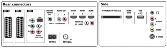

Anschlüsse vom TV:
Ext 1 Scart Audio links/rechts, FBAS-Eingang, RGB
Ext 2 Scart Audio links/rechts, FBAS-Eingang, RGB
Ext 3 YPbPr, Linker/rechter Audio-Eingang, VGA-PC-Eingang
Ext 4 HDMI V1.3
Ext 5 HDMI V1.3
Ext 6 HDMI V1.3
EasyLink (HDMI-CEC) System-Start, System-Audiosteuerung, System Standby-Modus
Vordere/seitliche Anschlüsse HDMI V1.3, S-Video-Eingang, FBAS-Eingang, Linker/rechter Audio-Eingang, Kopfhörer-Ausgang, USB
Weitere Anschlüsse Analoger L/R Audio-Ausgang, SP-DIF-Ausgang (koaxial), Common Interface
Bild: Anschluss TV
Da is Coax / Toslink nicht möglich oder??
Eine frage noch: Was bringt mir dann eigentlich der HDMI-Anschluss bei dem Av-Receiver??
[Beitrag von dasago am 22. Mrz 2009, 17:57 bearbeitet]
Eminenz
#19 erstellt: 22. Mrz 2009, 18:06
Bild: Anschluss TV
Das oben markierte ist der digitale Ausgang.
Eine reine Switchfunktion für Videomaterial die nur Sinn macht, wenn der TV nur über 1 HDMI Eingang verfügt.
