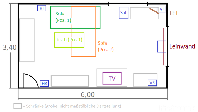

in meinem Wohnzimmer mit einer Grundfläche von 3,40m x 6,00m (=20,4 m²). Problematisch ist, dass ich mein Sofa (= Sitzposition) zum Filme gucken meist umstelle. Hierzu habe ich mal eine Zeichnung angefertigt. Auf Position 1 steht das Sofa meist, da ich so mehr Platze habe, speziell wenn ich Besuch habe ; auf Position 2 steht das Sofa zum Filme gucken.
Aufstellen der Boxen im 5.1 siehe Zeichnung. Vorne Links würde ich gerne auf der Höhe von 1,46m, vorne Rechts 1,36m und den Center auf 86cm Höhe abstellen. Geht das mit der Höhe wohl in Ordnung (Höhe sowie Höhenunterschied)? Die Hinteren Dipole sollen per Halterung an die Wand gebracht werden.
Sollte ich mich für die Stereovariante entscheiden wäre es entweder denkbar, die Boxen neben der Leinwand links und recht zu platzieren oder aber neben der Tür (wo HR steht) und neben dem TV.
Wohnzimmer
