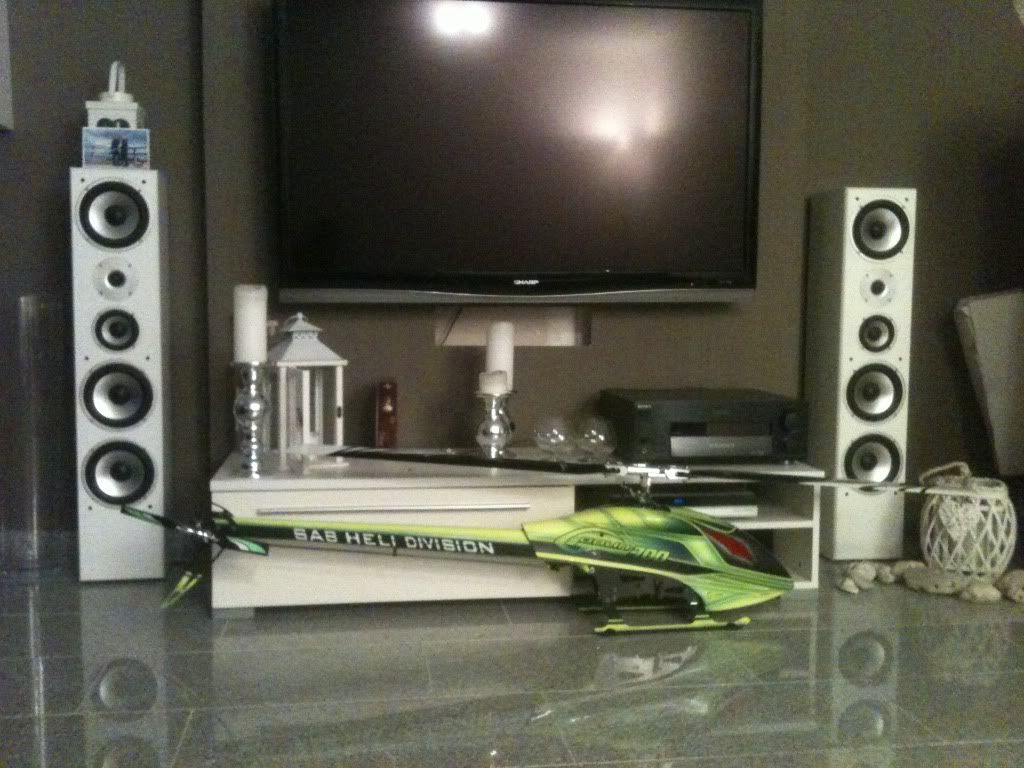

Machen lassen. eieiei Das kann man wirklich selbst. Man braucht die nur leicht anschleiffen und dann eben 2-3 gute schichten weißen lack drauf walzen. Das sieht sehr gut aus, bringt je nach Walze eine schöne Struktur rein und kostet praktisch nur den lack. Bei Hochglanz Lack ist halt immer die Gefahr dass der später draufkommende Klarlack den anderen Lack leicht anlöst, aber selbst dann kann man runterschleifen und nochmal anfangen. Ist auf jedenfall eine schöne einfache Sache seine Lautsprecher farblich umzuändern. Sprühen geht auch, is aber wesendlich teurer, wg. des Equipments. Aber jemand anderem das Geld sonstwohin stecken würde ich nicht. Hier mal ein schlechtes Bild kurz nach dem Aufbau des Rigipskoffers an dem auch der TV Hängt, die Kabel durchlaufen und der aktuelle Center drin steckt. Die Lautsprecher sind Quadral AS 3355 (vorher Buche) http://i80.photobuck...5CA6_zps5f626813.jpg |

Was ich noch erwähnen möchte ist, kein acryl Lack nehmen eher Buntlack. Acryl ist auf wasserbasis und kann schonmal aufweichen. [Beitrag von scarface3480 am 29. Okt 2013, 18:57 bearbeitet] |

Spart ne menge Geld und du bleibst zufrieden. Achja und erst an der Bodenplatte testen. [Beitrag von scarface3480 am 29. Okt 2013, 19:49 bearbeitet] |
