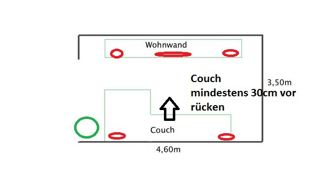

Hallo, vielen Dank für die schnelle Antwort. Hier eine Skizze des neuen Wohnzimmer. Links ist es offen zur Küche. Auch die Größenverhältnisse sollten passen. TV steht mittig. ![]() Ich war dann doch gestern mal im Markt und hab mir einen groben Überblick verschafft, der Typ hatte glaube schon Ahnung. Zum Probehören bin ich dann doch noch kommen. Jetzt denke ich doch über Standboxen nach, weil der Klang einfach besser ist. Nun weiß ich aber nicht, ob das für mein kleines Wohnzimmer einen Sinn macht. Gesehen und gehört habe ich Canton Movie 2050 (glaube ich) JBL Studio System von HECO und noch weitere. Wie gesagt, die Satelliten möchte ich aufgrund des Klang nicht wirklich. Da kann ich mein jetziges System auch behalten. Mein Problem dabei ist aber, das ich keine Vorstellung habe, wie das bei mir klingt. Ich weiß das hab ihr auch nicht, aber deshalb wende ich mich an euch und eure Erfahrung. Prinzipell meinte der Verkäufer das es weniger auf die Marke ankommt, sondern vielmehr auf meine Vorstellung hinsichtlich der Optik und auf was ich beim hören hören möchte ![]() vielen Dank für weitere Antworten |

Hi Standlautsprecher kannst du kaum in die Ecken neben der Wohnwand stellen. D.h. können schon, nur wirds nicht klingen Müßte man mal deine Wohnwand sehen ob, und wie, du da Kompakte unterbringen kannst |

Media Markt ist nicht gerade die super Anlaufstelle. Das Problem ist, dass die Verkäufer eben oft nicht viel Ahnung haben. Schön dass dir schon mal aufgefallen ist, dass solche kleinen Satelliten keinen guten Klang machen. Es gibt zwischen Satelliten und Standboxen ja noch die klassische Kompaktbox. Hast du sowas auch angehört? Hast du die Chrono Serie mal gehört? Die haben nämlich einen Hochtöner der einem gefallen muss. Mein Kumpel hat die Chronos und ich muss sagen, dass der mir wirklich zu scharf ist, auf Dauer würde mich das extrem stören. Ihm gefällt es so. Ich würde dir eher nicht zu Standlautsprechern raten. Die brauchen nämlich mehr Platz um sich rum als Kompaktboxen. Die Boxen in die Ecken des Raumes zu drängen kannst du übrigens voll vergessen, falls das dein Plan war. Das würde zu einem völlig verzogenen Stereo-Dreieck führen. ![]() Desweiteren sollte der Hochtöner der Frontlautsprecher in etwa auf Ohrenhöhe sein. Lautsprecher auf den Boden oder an die Decke nageln geht somit auch nicht ![]() Ich könnte mir dein 5.1 System so vorstellen ![]() Rot die Lautsprecher, grün der Subwoofer. Dazu diese Boxen Canton Chrono SLS 720 als Front R/L http://www.hifi-regl...-100005063-ws-hg.php 780€Canton Chrono SLS 755 als Center http://www.hifi-regl...-100005064-ws-hg.php 610€Canton XL.3 als Rears http://www.amazon.de...1&keywords=Plus+XL.3 185€Denon X4000 http://www.ebay.de/i...rksid=p2054897.l4275 700€XTZ 10.16 http://www.xtzaudio.de/index.php/shop/product/view/4/13 400€==> 2675€ Der Denon X4000 hat den großen Vorteil dass er mit Audyssey XT32 eins der besten Einmesssystem am Markt hat. Bei Marantz gibts das erst ab dem Marantz SR7008. Die Chrono SLS haben im Gegensatz zu den anderen Chronos einen anderen Hochtöner (aus Keramik anstatt Alu), daher klingen die anders. Die Chrono und die Chrono SL klingen identisch, die SL haben aber ein schickeres Gehäuse, da hier das gesamte Gehäuse lackiert ist und nicht nur die Front. Ich wüsste ehrlich gesagt nicht wo du in diesem Zimmer Standboxen vernüftig aufstellen willst, weil für guten Klang müsstest du die direkt vor die Wohnwand stellen. Als Rears kann man immer einfachere Boxen als für die Front (Front LS + Center) nehmen, da diese nur Effekte wiedergeben und daher nicht identisch mit den Fronts klingen müssen. Das spart Budge und sorgt dafür dass man höherwertige Frontboxen kaufen kann. Nochmal zum Thema Kompaktbox vs. Standbox: Eine Standbox bietet eigentlich nur mehr Tiefbass als eine Kompaktbox, überhalb von 80Hz gibt es keine großen Unterschiede. Da du eh einen Subwoofer einplanst, kann auch dieser den Tiefbass-Bereich übernehmen. [Beitrag von basti__1990 am 27. Aug 2014, 11:22 bearbeitet] |

Danke, ich werd mich mal auf den Weg machen. Vielleicht finde ich was besseres zum Probehören. Das mit den Kompaktboxen ist natürlich ein sehr interessante Variante, an die ich noch nicht gedacht habe. Gehört habe ich die Chrono nicht, da ging es mir nur um die Optik. Mit dem Vorschlag des SR5008 war ich eigentlich ganz zufrieden, optisch,preislich und funktionell Bezüglich der Wohnwand kann ich leider keine Bilder schicken, auf jeden Fall wird es da schwierig etwas symmetrisches hinzubekommen, deshalb dachte ich ja die Standlautsprecher daneben zu stellen. Die Couch kann ich evtl. vorstellen, ja. |

Hallo, dröhnende Bässe will natürlich keiner. Ich war heute nochmals unterwegs, in einem blauen Markt könnte ich sogar die Canton XL.3 hören. Den Rest natürlich nicht. Aber davon bin ich ausgegangen. Ich werde mir aus jeden Fall deine Konfiguration annehmen, es klingt für mich absolut plausibel. Vielleicht werde ich auch nicht darum herumkommen, mir Boxen zu bestellen und bei absoluten Nichtgefallen wieder zurückzuschicken. Würde deine Zusammenstellung auch mit dem von mir Marantz SR7008 harmonieren? Ich denke da daran das der 9 Kanäle hat. Lohnt es sich knappe 500€ Aufpreis gegenüber einem SR5008 zu zahlen, wegen dem Audyssey XT32? Das Geld ist mir wie oben gesagt nebensächlich, da man solche Geräte ja viele Jahre besitzt. |

Hi du kannst kaum 5 Lautsprecher vernünftig stellen und denkst schon an 9 davon Wenn du XT32 willst dann nimm halt den Denon X4000. Warum so versteift auf die teureren marantz? Und deutlich länger als den AVR hält man die Lautsprecher. aber bei deren Auswahl gehst du sehr schludrig vor und zerbrichst dir ewig über den klanglichunwichtigeren, und wesentlich kurzlebigeren AVR den Kopf Genau wie Computer sind AVR heute schon veraltet wenn du sie aus dem Laden trägst 4k mit 60Hz, HDMI2.0, HDCP 2.2 siind nur ein paar der Dinge die dich den AVR in 3-5 Jahren entsorgen lassen werden. Gute Lautsprecher halten 20 Jahre und mehr. Damit sie einen aber auch so lange glücklich machen müssen sie mit Bedacht gewählt werden |
