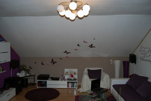

Hallo,
ich möchte mein bestehendes 5.0-Set (5 x nuBox 311, Pioneer VSX 920, PS3) um zwei Subwoofer erweitern. Derzeit betreibe ich es mit 2 Teufel S 5000 SW, die jedoch nächste Woche zurückgehen.
Ich wünsche mir eine gute Qualität, mit der ich auch die kommenden Jahre noch zufrieden bin (ein Umzug aus der 115m² OG-Wohnung in die eigenen vier Wände ist für 2017/18 geplant).
Genutzt wird fast ausschließlich für Heimkino, Musik hören liegt bei max. 5%.
Die bevorzugte Hörlautstärke ist derzeit noch leise bis mittellaut, da Schwiegereltern in der unteren Etage wohnen. Akustikmaßnahmen (Bassabsorber o.ä.) würden für uns aber in Frage kommen.
Vom Budget her orientiere ich mich derzeit am Preis der Teufel-SW. Also ca. 400 € / Subwoofer. Gebrauchtkauf ist ebenfalls eine Option.
gruß
Marcel

Ich bin ja kein riesiger Fan von SBAs in Wohnräumen. Die Wände der Gegenseiten (also gerade da, wo sich das Wandtattoo befindet, das Du ja sicher nicht mit Absorbern überdecken willst...) müsste richtig gut absorbiert sein und es sollten keine Wohngegenstände im Weg sein, die reflektieren. Diagonalaufstellung sieht auch schwierig aus ohne dass einer davon in der Ecke landet oder im Weg steht...der Raum sieht ja jetzt nicht so riesig aus - ich glaube, ich fände da einen einzelnen richtig guten Sub (also dann 800€-Klasse) per Kriechmethode an optimaler Stelle gestellt, gekoppelt/entkoppelt und vernünftig eingemessen (DSP/Antimode/XT32) doch besser...

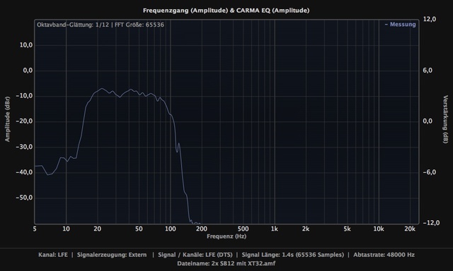

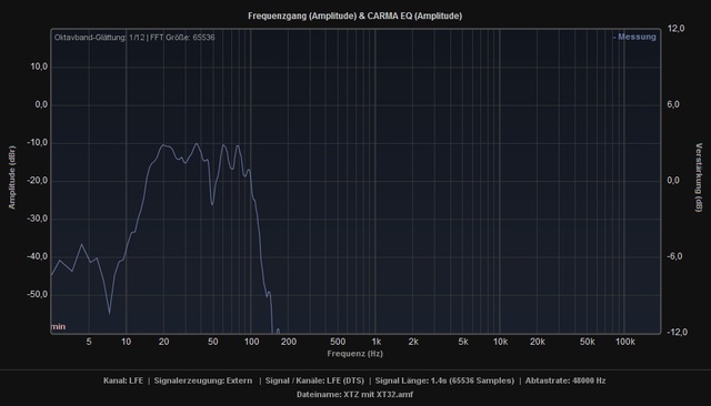

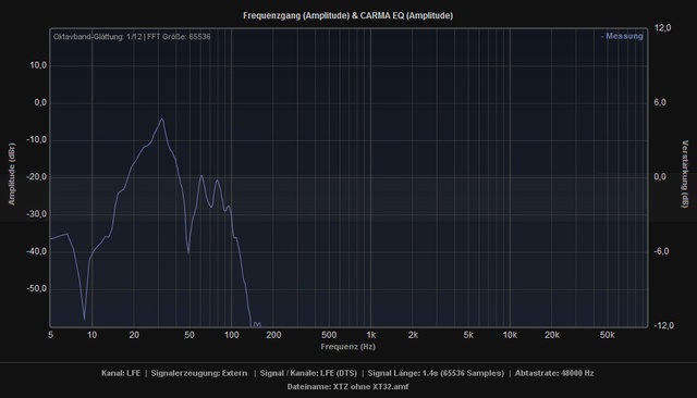

Dann sind ja solche Messungen wie diese in Zukunft unnötig!
der XTZ 12.18 ICE geschlossen ohne XT32
XTZ ohne XT32
der XTZ 12.18 ICE geschlossen mit XT32
XTZ mit XT32
Leider finde ich die Messungen "offen" nicht!
Trotzdem sieht man, daß selbst XT32 gegen solch eine Mode Machtlos ist! Trotz Eingriff von XT32 noch 10-15db Abfall!
Weder XT32, MiniDSP, Antimode noch Wandabstände einhalten oder entkoppeln/koppeln kommen gegen sowas an!

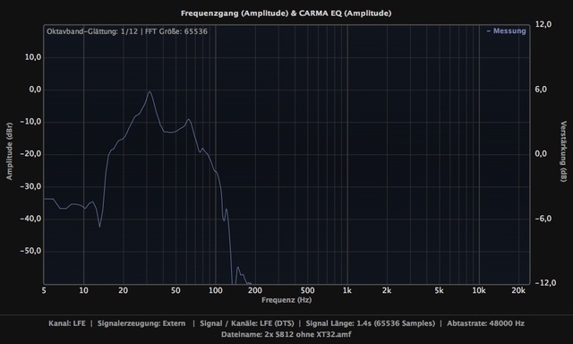

Zum Vergleich:
2 SB12 ohne XT32 (hätten auch 2 geschlossene XTZ´s sein können die geben sich fast nichts)
2x SB12 ohne XT32 unter 20hz
2SB12 mit XT32 (hätten ebenfalls 2 XTZ´s sein können)
2x SB12 mit XT32 unter 20hz
