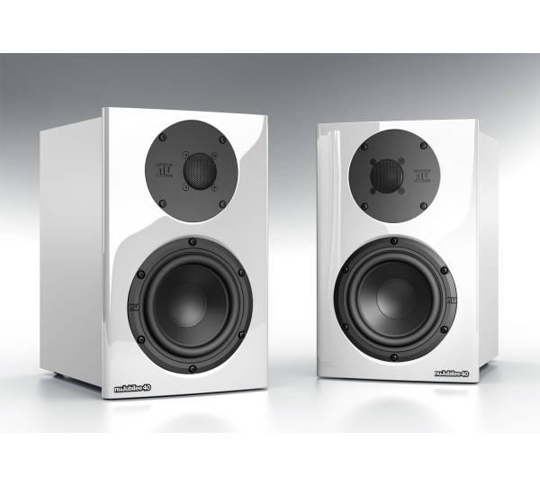

#22 erstellt: 13. Feb 2023, 17:02
Jap. Die Unterschiede bei zwei Rubis wären ähnlich eklatant.
Weiß gar nicht mehr, wann es die letzte asymmetrisch aufgebaute Dalibox gegeben hat. Denn der geneigte Leser hätte ja durch die zweifache Präteritalformnutzung in Verbindung mit "In der Vergangenheit" auch von allein darauf kommen können, dass das offenbar schon etwas her ist. Aber wenns eben ums letzte Wort geht...
TE, jetzt mal ohne Polemik: Du liegst falsch.
Das ist eine asymmetrische Chassisanordnung des Hochtöners:
https://www.testberichte.de/imgs/p_imgs_supersize/911639.jpg
Und ich denke, wir sind uns einig: So sehen deine Rubis nicht aus.
[Beitrag von ostfried am 13. Feb 2023, 17:23 bearbeitet]
