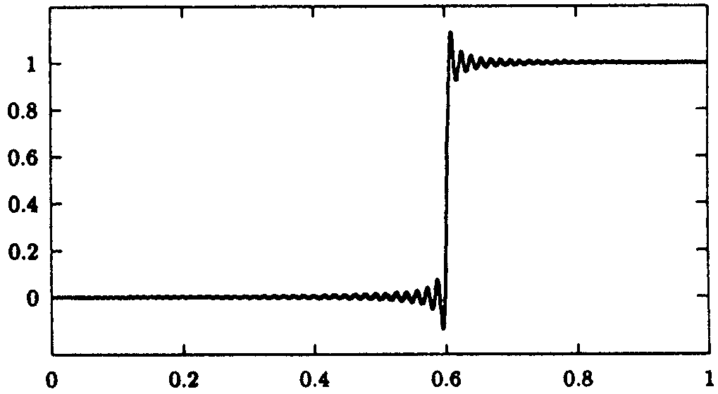

Earl_Grey
#66 erstellt: 24. Jan 2007, 14:16
Sowas findet man ja wieder nirgendwo, also muß man selber PAINTen: Nix als Arbeit ...
So in etwa müsste ich mir doch die idealtypische Sprungantwort für "höchste Frequenzen" (in der Praxis nicht erreichbar) vorstellen:
Bei der Betrachtung weiterer, "niedrigerer Frequenzen" sollte die Kurve dann idealtypisch von links oben schräg auf die Y-Achse zulaufen (je tiefer die mitbetrachteten Frequenzen Schnittpunkt umso weiter rechts)
Negative x-Werte sind bei Sprungantwort-Diagrammen grundsätzlich "schlecht" da Sie einen Luftsog (= Bewegung der Membran nach hinten) darstellen.
Alles unter der Annahme das dieser DIRAC-Dingensbumens so eine Art Rechteck-Signal darstellt.
Liege ich da ungefähr richtig?

Richrosc
#67 erstellt: 24. Jan 2007, 14:59
Hallo Earl Grey,

#76 erstellt: 24. Jan 2007, 19:54
hier ein dirac
oder ein sprung:
http://www.dorn.org/uni/sls/kap06/pic/f07_0773.gif
man sieht sehr schön: wirklich "steile" sprünge können nicht erzeugt werden, da sie hochfrequente oberwellen benötigen. wenn man genügend bandbreite hat (höhere frequenzen zulässt) verschwindet die welligkeit.
da die menschlichen ohren töne bis knapp 20khz hören (bei den meisten lesern sehr viel weniger) würde ich mit der bandbreite auch so um den dreh ansetzen.
solche funktionen mit wirklichen "ecken" sind technisch nicht realisierbar.

#77 erstellt: 24. Jan 2007, 23:11
Ich wäre jetzt davon ausgegangen, dass die ein-/ausschwingenden Wellen
Fall a) zur "Frequenzanreicherung" durch Ansprechen möglichst vieler Obertöne dienen und
Fall b) "Knackser" verhindern sollen .
Ich nehme auf jeden Fall für mich mit: Sprung ist ungefähr ein Rechtecksignal (-> Membran bleibt vorne stehen), Dirac ein Impuls (-> Membran schwingt am Ende in die Ausgangslage zurück)
