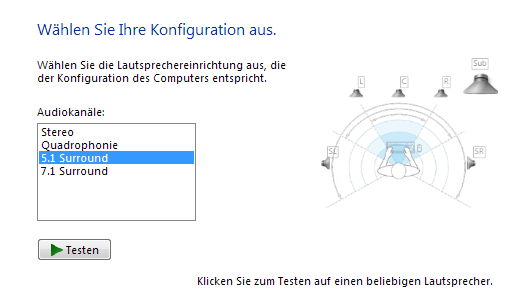

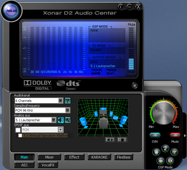

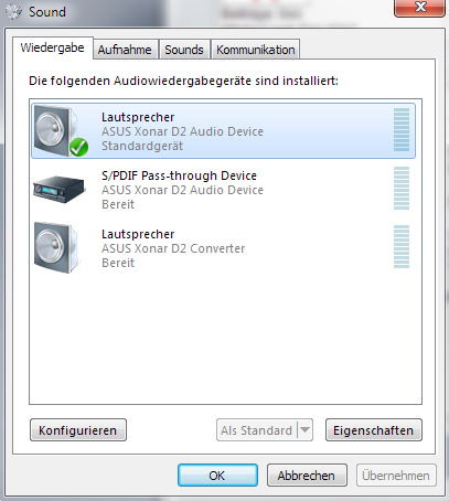

Hallo rocksolid, ich hab die PCI (ohne e) Version. Angeschlossen analog über 3 Cinch Kabel an mein Teufel Motiv 5. Von den Einstellungen habe ich paar Screenshots gemacht s.u. Wenn Dir irgendwas auffällt was man ändern könnte... ![]() ![]() ![]() Viele Grüße [Beitrag von Elmoron am 28. Aug 2010, 17:14 bearbeitet] |

Also deine Einstellungen in Windows und im Asus Control Center sind so korrekt. Hast du die Verkabelung deines Systems schon mal überprüft, ob vielleicht versehentlich Kabel vertauscht wurden? Kann mir sonst im Moment echt keinen Reim drauf machen, aber werd mal noch bisl nachforschen. Das interessiert mich jetz doch, ob das nicht in den Griff zu kriegen ist. Grüße |

Mir ist gerade noch was aufgefallen, als ich das Xonar Audio Center durchforstet hab. Schau mal auf deinem Screenshot des Audio Centers befinden sich rechts neben der Auswahl "5.1 Lautsprecher" zwei Buttons, wovon der rechte wenn du mit der Maus drüber fährst "Kanäle vertauschen" oder so anzeigt. Wenn der Sound bei dir wieder anfängt aus den "falschen" Lautsprechern zu kommen, aktivier doch bitte mal den Button und spiel dann nochmal die Testtöne ab. Vielleicht hilft's?! Gruß, rocksolid |

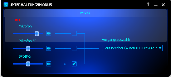

Hallo zusammen, ich habe jetzt doch einfach eine Auzentech Bravura gekauft - wenn ich schon teste, dann wenigstens mit einer Karte die man dann auch verwenden kann - und bisher funktioniert der Sound einwandfrei. Das einzige seltsame das mir sofort aufgefallen ist: Wenn Soundsamples angespielt werden, also z.B. die Systemsounds beim durchklicken von Ordnern oder auch beim Kanaltest, dann knackst die Karte immer mal wieder aus irgendeiner Box. Irgendwo habe ich dann als Tipp gefunden, den SPDIF-In auf den Ausgang umzuleiten, was auch funktioniert hat. Seltsam finde ich es trotzdem. ![]() Nochmal zur Xonar: den Knopf "Kanäle vertauschen" habe ich schon probiert. Der tauscht nur Center und Sub (falls man die falsch rum angeschlossen hat). Ich bin mir nicht sicher ob ich den auch probiert habe wenn die Karte gerade wieder am spinnen war, aber für den Normalfall ist das natürlich nicht hilfreich. Das einzige was ich jetzt immer noch nicht zweifelsfrei definieren kann: Ist die Karte defekt oder liegt's doch irgendwie am Treiber oder an sonst was komischem? Ich hatte ganz am Anfang mit dem Rechner und einer Creative X-Fi Xtreme Gamer ja auch schon sehr seltsame Probleme mit Störgeräuschen (noch unter XP). Das war der Grund für die Xonar. Hier falls es jemand interessiert - war echt unglaublich.Aber vermutlich werde ich das nie herausfinden. Viele Grüße [Beitrag von Elmoron am 07. Sep 2010, 11:20 bearbeitet] |
