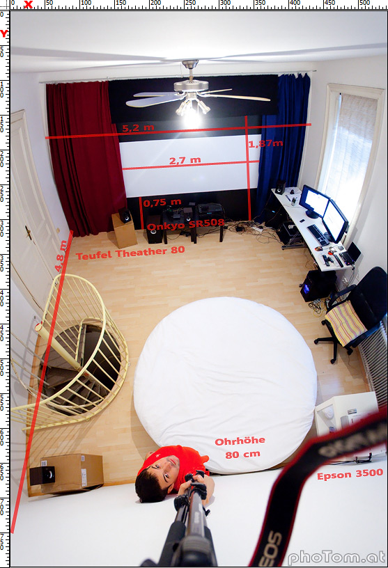

Hallo, mein Heimkino ist so gut wie Fertig. inkl. einer 16:9 und 21:9 maskierung :D. leinwänd fährt für 16:9 einfach hoch Mein neuen Boxen sind endlich gekommen und habe nun folgende fragen a) wie stelle ich die Teufel Boxen denn am besten für 5.1 auf?! (kann mit micro einmessen) b) wie hoch sollen sie denn sein!? wenn die vorderen boxen auf der mittleren höhe der leinwand sind, sind sie nicht mehr auf ohrhöhe...oder soll man sie dann nach unten richtung Ohr "kippen"richten c) hätte noch ein paar alte boxen...soll ich nicht gleich ein 7.1 draus machen?! (7.1 kann der verstärker) habs mal probiert und bilde mir ein dass es besser ist. bin allerdings kein experte habe beim foto noch lineale eingeblendet ...z.B. Subwoofer ist derzeit auf x200, y 325 danke für euere Hilfe ps. es passiert noch folgendes - entscheide mich für die farbe der vorhänge schwarz oder blau - die moltonvorhänge werden auf den Ganzen raum erweitert (wohl ausser decke) - beamer wird noch auf ein regal auf die wand geschraubt

Für 7.1 haste kein Platz also weglassen. Die hinteren Boxen kannste ruhig nen gutes Stück über Ohrhöhe aufhängen. Da du kein Platz hast um sie hinter aufzustellen. Bei der Front würde ich auf Ohrhöhe anbringen. Sollen die auf Ständer? Weil mit der Vorhang wirds an der Wand ja schwierig. Bzw erstma Boxen kaufen die auf die Entfernung auch noch ein bissel Klang rüberbringen. Vorallem bei soner dicken Leinwand sollte der Ton nicht zu kurz kommen. Subwoofer musst du testen wo er am besten klingt und nicht stört. |

Naja wenn ich mir Sitzabstand und Leinwand größe so ansehe gehen die Boxen schon ziemlich unter. Nichts desto trotz kann man damit natürlich zufrieden sein. |
