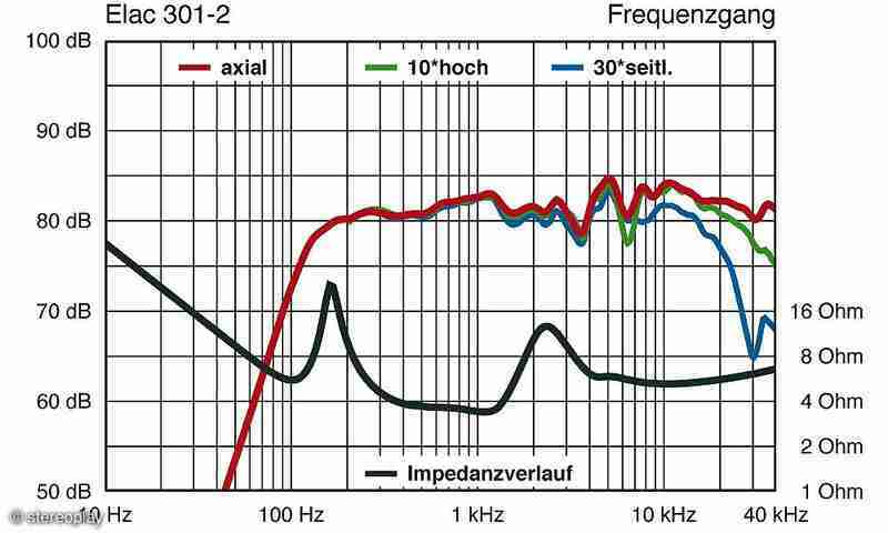

Hallo Hifi Gemeinde, ich brauche einmal euren Input zur Frequenzübernahme der einzelnen Lautsprecher. Bin da etwas unzufrieden. Mein Equipment AVR-Denon x3200 Elac BS304 als Front nicht die Vela Elac TS 3030 Dolby Atmos als Front auf den BS403 Elac BS301 als Surround Elac Micromagic Subwoofer 2010 BT Natürlich habe ich mit Audyssey eingemessen. Der Klang war schon super bis auf den kleinen SUB. Da kam noch nicht viel Bass an. Kann mir jemand Vorschläge zu den Frequenzübernahmen geben. Auch wenn jemand speziell diesen SUB 2010 hat seine Einstellungen mitteilen? Danke für eure Tips |

Moin, womit genau bist du denn etwas unzufrieden, mit dem Bassdruck, der Basstiefe, oder was denkst du ist nicht in Ordnung. Der kleine Mini Sub kann halt weder laut, noch tief, und Beides zusammen schon gar nicht. Trennfrequenz sollte man bei 100Hz einstellen, eventuell auch mal 80Hz testen aber 100Hz ist wahrscheinlich etwas besser. Hast du in Audyssey den Dynamic EQ aktiviert? Wenn nein, machen.... Und Dynamic Volume auf aus. VG |

Eine BS 304 gibt es nicht. ![]() Und die 301er fallen bereits weit über 100hz ab, der Test unten spricht im Text von 110hz bei - 6db. https://www.connect....c-301-2-SUB-2030.jpg [Beitrag von ostfried am 10. Okt 2022, 06:23 bearbeitet] |
