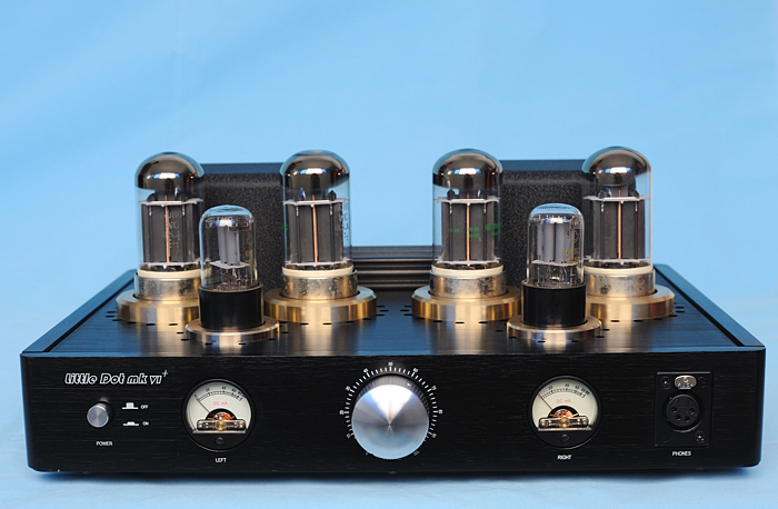

Das Teil ist auch nur quasi ein Bausatz und war mal gehypted. Ich hatte eine DIY Pause von fast 20 Jahre und vieles an Teilen und Werkzeugen mussten neu angeschafft werden und das hat die Kiste unter dem Strich recht teuer gemacht. Jetzt staubt das Teil zu.
Aus rein klanglicher Sicht erscheint mir ein KHV mittlerweile keine Herausforderung, es sei denn man will subtil mit ihm den Klang beeinflussen. Ganz anderes sieht es mit Geräteästhetik aus, das muss man aber können, bzw in der Lage sein, dem eigenen Geschmack gerecht zu werden und das kann er weitaus teuerste Part werden.
http://lh6.ggpht.com...00/Front%20Black.jpg
Mir schwirrt immer noch ab und an die Idee im Kopf rum, einen Funk LPA2 in ein Gehäuse aus 10mm Kupferplatten zu verfrachten und das schön poliert ..... Oder irgendwas, das Steampunk entspricht, da passen Röhren prima.
http://www.eddiecurrent.com/
