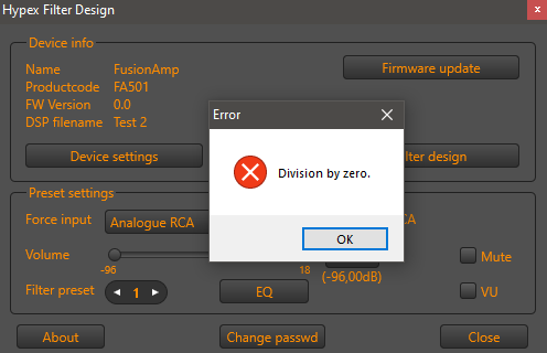

Hypex FA501 Fehlermeldung "Division by Zero" im HFD+A -A |

Hallo, der Support von Hypex ist echt super schnell. Es hat keine 2h gedauert und die Lösung wurde mir mitgeteilt. Die HFD Software kommt nur noch mit neuen Firmware Versionen zu recht. Ich hatte 1.2 drauf. Die neue 1.4 verursacht den Fehler nicht mehr. Gruß |
