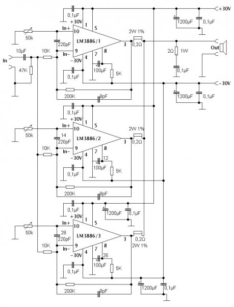

Hallo liebe Gemeinde! Mich juckt es schon ewig in den Fingern, endlich einen großen Vollverstärker zu bauen. Leider waren Zeit- und vorallem Geldmangel die beiden Hauptgründe, warum ich das Projekt nie gestartet habe. Nun habe ich von einem Freund 2 massive 300W-Ringkerntrafos geschenkt bekommen. Sie sind beide von der selben Marke, haben aber unterschiedliche Ausgangsspannungen. Einmal 12V und einmal 30. Die Trafospannungen sind aber kein Problem, ich habe hier genung Kupferlackdraht um beide neu zu bewickeln. Ich habe sowas auch schon mal gemacht, also ein bisschen Erfahrung im Trafowickeln hab ich auch schon. So diese beiden Trafos ersparen mir schonmal gute 100 Euro. Und jetzt will ich es angehen. Also, mein Verstärker soll gut klingen, robust sein und auch Power haben. Ich dachte an mindestens 100W Sinusleistung. Er wird hauptsächlich als Hifi-Verstärker genutzt werden, aber muss auch mal eine Party beschallen können. Der Verstärker soll ein Doppel-mono-Aufbau sein, also die zwei Trafos, zwei Netzteilplatinen mit jeweils 2 10000uF - Glättungselkos von F&T (die ich auch liegen habe ) und zwei Verstärkerplatinen mit zwei Kühlkörpern. Auf klangverfälschende Maßnahmen wie einen Equalizer möchte ich komplett verzicheten. Es soll ein puristischer Stereoverstärker mit guten Leistungsreserven werden, kein Funktionswunder Ich hab im Netz schon lange gestöbert und bin über folgende Schaltung gestolpert: http://www.google.de...,s:0&biw=896&bih=464Mir sagen die 2n3773 sehr zu, obwohl sie nicht gerade modern sind. Sie sollen äußerst robust sein, wurden in vielen größeren Endstufen ala Crown DC-300 eingebaut http://www.crownaudio.com/pressart/Crown_DC_300.jpg Dann gibt es sie für 99 Cent im Reichelt-Sortiment, sind also sehr einfach und günstig zu bekommen. Die alten BD137/BD138 würden dann durch die neueren BD139/BD140 ausgetauscht. Diese Schaltung gefällt mir, sie ist äußerst einfach aufzubauen und ein Layout ist auch schon dabei. Etwas ganz anderes würde das hier sein: http://www.hobbielek...d44fbc44acb8c7c1.jpgIch habe schon öfters diese modereneren Chip-Endstufen aufgebaut allerdings in kleinerer Ausführung (TDA2030, TDA 2003, TDA7375 usw.) Die großen Vorteile sind natürlich die Einfachheit der Außenbeschaltung und die eingebauten Schutzfunktionen wie Überhitzungs- und Kurzschlussschutz. Leider ist der LM3886TF bei Reichelt mit fast 5 Euro alles andere als billig... So, jetzt möchte ich eure Meinung hören! Was sagt ihr zu diesem Projekt? Was sagt ihr zu meinen Schaltungsvorschlägen? Habt ihr vielleicht noch andere Schaltungen, die ihr mir empfehlen könnt? Ich danke euch jetzt schon für eure Antworten

du tust dir keinen Gefallen mit so'm Schrott (findet sich auch in div. Foren, habe noch nix gutes darüber gelesen)
schonmal die Module z.B. bei www.audiocreativ.de angesehen?bzw. http://www.shine7.com/audio/audio.htmentspricht im Grunde deinem anderen Link sonst http://margo.student.utwente.nl/el/ampz/oder Endstufen mit LME498xx (National), findet sich alles ausreichend im Netz [Beitrag von Kay* am 14. Jan 2012, 15:45 bearbeitet] |

2x SymAsym bauen, Platinen werden / wurden gerade heir im Forum bestellt. Mit 100W auch äußerst Leistungsfähig, durchdachtes und bewährtes Design |

Hallöle! ![]() Danke euch für die schnellen Antworten! ![]() Ich vergaß zu erwähnen dass fertige Module für mich nicht infrage kommen. Ich will etwas haben, das ich komplett mit meinen Händen gebaut habe. Symasym ist ne Idee. Find ich aber fast noch ein bisschen zu klein von der Leistung her. Waren glaub ich 60 W an 8 bzw. 100W an 4 Ohm. Mit den Trafos geht da glaub ich noch mehr. MfG, Stephan |

Wenn dir 5 Euro für einen LM3886 schon zu teuer ist kannst du Selbstbau gleich vergessen. Was sagst du dann wenn du den Preis für nen passenden Trafo entdeckt hast? |
