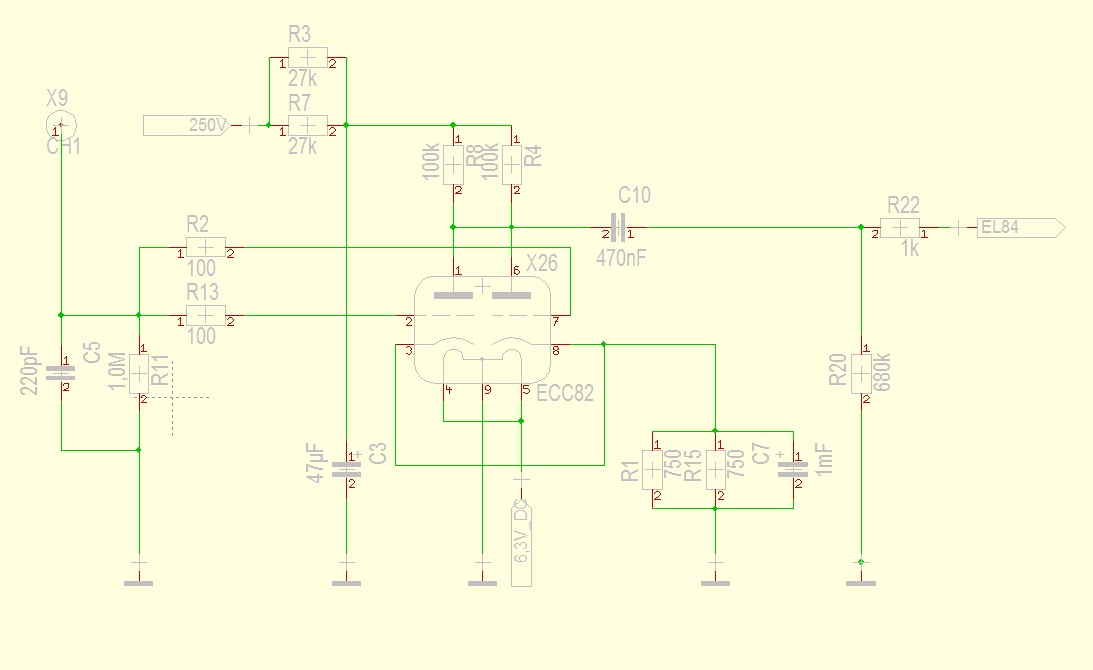

Hallo! Für mein erstes Röhrenprojekt will ich in der Vorstufe für die EL84 nun von einer auf zwei ECC82 umsteigen. Das ganze hat konstruktive Gründe, ich steh bei sowas nunmal auf Symmetrie, was mit einer schwierig wird. Wenn ich jetzt beide Systeme der Röhre parallel schalten will, wie muss ich dann die Beschaltung der Röhre anpassen? - einfach alle Widerstandswerte halbieren? - nur bestimmte Widerstandswerte halbieren? - getrennte Anodenwiderstände? - Kapazitäten auch anpassen? hier mal die Beschaltung der Röhre: ![]() http://www.der-amok.de/upload/bild.php/7951,ecc82KJ68O.jpgDanke schonmal im vorraus!!!! mfg. Flo [Beitrag von Black_Tigra am 06. Feb 2012, 15:49 bearbeitet] |

So aus dem Bauch raus würde ich sagen: Anode, Gitter und Katode einfach parallelschalten, Widerstände halbieren, Kapazitäten verdoppeln. Ein- und Ausgangswiderstand halbieren sich dabei natürlich auch, und es gibt 3 dB weniger Spannungs- und 3 dB mehr Stromrauschen. Das reduzierte Spannungsrauschen ist für den Betrieb an externen "Sand"-Quellgeräten sicher nicht von Nachteil. |

Es ändert sich der Anodenwiderstand, der Katodenwiderstand und der Speise-Vorwiderstand auf jeweils die Hälfte. Gleich bleiben Gridstopper (aber zwei getrennte!), Gitterableitwiderstand und der Gitterableitwiderstand der Endröhre. Im Rauschen passiert folgendes (immer bezogen auf den Schalzungseingang): Die Nutzspannungs-Verstärkung wird (theoretisch) verdoppelt, ebenso nimmt die Rauschleistung auf das Doppelte zu. Damit steigt die Rauschleistung um +3dB, die Spannungsverstärkung um +6dB. Folglich sinkt bezogen auf den Nutzpegel die Rauschspannung um 3dB. Das ist in dem Sinne rein theoretisch, weil sich die Verstärkung bei halbiertem Arbeitswiderstand nicht ändert. Tatsächlich nimmt aber die Rauschspannung um 3dB ab. Was nicht stimmt ist die ganze Sache mit dem Rausch-Strom (auf den Eingang bezogen). Bei einer Röhre haben wir eigentlich keinen nennenswerten Eingangsstrom und wenn schon hat er nichts mit dem Rauschen zu tun, ganz im Gegensatz zu den Verhältnis bei Halbleitern. Bleibt aber die Frage, warum Du die beiden Systeme parallel betreiben willst. Symmetrisch wird damit nichts. Natürlich ist es klüger als ein System unnütz rum stehen zu lassen. Aber man könnte z. B. im einen Kanal die Röhre zwischen 4 und 9 heizen, im anderen Kanal zwischen 5 und 9 und alle Jahre die Röhren tauschen, dass auch die nicht genutzten und unbeheizten Systeme mal dran kommen... |

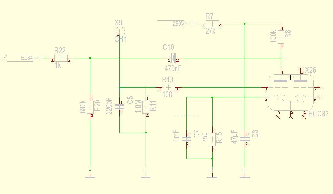

Gut, Also - Anodenwiderstand R8 auf 50k, Pin 1 und 6 brücken - Kathodenwiderstand R15 auf 375Ohm, Pin 3 und 8 brücken - Speise-Vorwiderstand R7 auf 13,5kOhm - Gridstopper R13 -> 2x 100Ohm, Pin 2 und 7 nicht gebrückt - R20 und R22 bleiben gleich - Heizung 6,3V DC an Pin 4 und 5, Masse auf Pin 9 Hab ich das soweit richtig verstanden? Das mit der Symmetrie bezieht auf das Layout, nicht auf das Signal, Ich will wenn möglich die Signalwege gleich lang halten und die Bauteile gleich anordnen. Danke schonmal soweit! mfg. Flo [Beitrag von Black_Tigra am 07. Feb 2012, 14:44 bearbeitet] |

Quasi so: ![]() http://www.der-amok....c82parallelC2BYR.jpgDa die Widerstandsreihen nicht alle Werte hergeben hab ich die Originalwerte einfach parallel genommen, genug Platz im Layout ist dafür. mfg. Flo |
