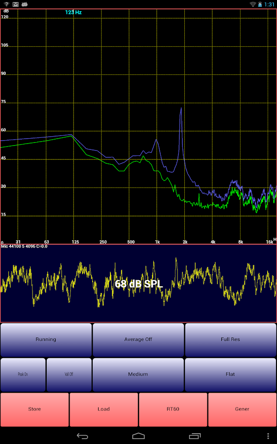

Skalierung kann man beliebig aufziehen und bezüglich Terzbändern oder 1/6 Oktavebändern:
Erstens ist das nur Darstellungssache, ob man nach 1/3 oder 1/6 geglättet eine Kurve oder es als Bänder zeigt, zweitens kann man damit auch was anfgangen da wir ähnlich hören, drittens kann man in der App auch volle Auflösung zeigen, ob das im Mittel/Hochton sinnvoll ist, ist eine andere Geschichte.
Übrigens habe ich gerade gesehen dass inzwischen auch Sinus Sweep unterstützt wird, kann das DSP Mobile auch? (kenne mich mit zweiten gar nicht aus da ich kein iOS habe)

Darf ich dich noch einmal quälen... Wie stelle ich das ein?
thewas
#103 erstellt: 12. Sep 2014, 14:02
Unten rechts unter "Gener", natürlich dann KH Ausgang mit deiner Anlage anschließen.

#105 erstellt: 12. Sep 2014, 14:06
Danke, gefunden.
....KH Ausgang mit deiner Anlage anschließen.
welchen KH Ausgang? Dem vom Handy? Was muss ich genau verbinden wohin?
