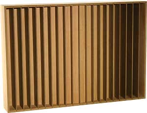

Hi, ich will mir einen eindimensionalen QRD bauen. Außmaße zw. 1,50m..2,00m, also mind. 37,5cm Tiefe. Gestern durch 'nen Baumarkt geschlendert, um zu sehen, was man für die schmalen Trennwände zw. den Kammern nehmen kann. Mit dünnen stabilen Brettern war da nichts. Außer beim Schreiner mal nach dünnem Sperrholz zu fragen, fällt mir nichts ein. Wie dünn bekommt man das überhaupt? Möchte ja nicht unnütz den Diffusor in die Breite ziehen. Weiß jemand Rat? Vielleicht auch mit einer alternativen Konstruktionsidee. Ich möchte auf einer großen Platte, die als Rückenfläche dient, die erforderliche Anzahl an Trennbrettern anbringen. Ist halt Materialverschwendung wenn ein Großteil der Konstruktion hinter der Diffusosionsfläche verbaut ist Grüße martin |

So, hab mal ein paar Kleinere QRD besorgt (für den Preis lohnt sich DIY für mich nicht), um auch etwas Anschauungsmaterial für den Großen zu haben. http://www.thomann.de/artikel-180401.htmlDie Kisten sind sauschwer. Was ist denn in Anbetracht von anzuhängenden Lasten das beste Dübelsystem für Rigipswände? Interessant ist die als 'alternative Kammeraufteilung' beschriebene Anordnung. Ich habe bisher nichts zu dieser symmetrischen Anordnung mit den quergeneigten Kammerböden finden können. Rein intuitiv würde ich vermuten, das der fließende Übergang ggü. dem getreppten Vorteile bezüglich gleichmäßigerer Diffusion bietet. Grüße martin |

Thiuda
Inventar |
#9
erstellt: 28. Apr 2005, 20:18
Ich denke schon das es sich lohnt, ich habe für einen Diffusor nur 50 Euro bezahlt und das ist ein zweidimensionaler QRD, welcher wirkungsvoller als der sehr simpele Diffusor für 170€, ist... für den würde ich kein Geld ausgeben!!! Die kammern scheinen symetrisch von der Mitte nach außen hin abzufallen, meiner Meinung nach nicht sehr wirkungsvoll, QRD´s oder auch PRD´s basieren auf Zahlenfolgen von Primzahlen, sie sind wesentlich komplexer und haben exelente Streueigenschaften! Hier der vergleich: ![]() ![]() Aber nicht jeder hat ein geschicktes Händchen, mir macht es Spaß und es ist auch ein schönes Gefühl sachen in seinem Raum zu haben, die man selbst geleistet hat und für die man nicht nur den Geldbeutel gezückt hat... M.f.G. Draic-Kin [Beitrag von Thiuda am 28. Apr 2005, 20:28 bearbeitet] |

Hallo zusammen, Zitat: Die kammern scheinen symetrisch von der Mitte nach außen hin abzufallen, meiner Meinung nach nicht sehr wirkungsvoll Ich weiß nicht, ob hier nur die eigene Meinung gefragt ist. Auch zu diesem Diffuser existiert ein Streudiagramm und belegt die Wirkung, die sich aber wie in den anderen Fällen auch, nicht mit den heimischen Mess- Equipment nachweisen lässt. 70% Streuwirkung scheint ja für diesen und bauähnliche Diffusoren in Ordnung zu sein. Beste Grüße Merkwürden [Beitrag von Merkwürden am 29. Apr 2005, 10:30 bearbeitet] |

Meine Meinung basiert auf Erfahrung und Literatur, ich habe selbst schon Diuffusoren gebaut, auch 1-dimensionale und habe mich recht lange mit dem Thema beschäftigt! Erstens kann dieser Diffusor den Schall nur in einer Ebene streuen (Die senkrecht zu den Streifen verläuft) und zweitens wird die Wirksamkeit (neben Tiefe des Diffusors und der Kammerbreite) durch die Folge der Vertiefungen bestimmt! Und die ist bei dem hier zu kaufenden Diffusor einfach zu simpel aufgebaut. Ich kann zumindestens keine komplexe Zahlenfolge von Primzahlen erkennen, da er wie gesagt symetrisch aufgebaut ist, die Zellen steigen zur mitte hin monoton an, der kann einfach nicht so exelente Streueigenschaften liefern.
Wo? [Beitrag von Thiuda am 29. Apr 2005, 12:21 bearbeitet] |

@Draic-Kin Streudiagramm war bei den Kisten dabei. Kann ich bei Bedarf einscannen (nächste Woche aber erst). Der Preis ist aus meiner Sicht dennoch in Ordnung, die gesparte Zeit ist für einen Familienvater nicht zu unterschätzen Es bleibt ja noch genug Arbeit mit DBA-Bau und Raumakustikelemente platzieren, um das von Dir beschriebene Zufriedenheitsgefühl via DIY zu genießen Grüße martin |
