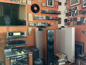

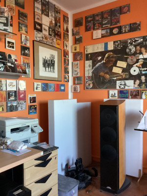

Morgen Die Basotectplatten setzen ich nur ein um die Bässe zu dämpfen. Höhen werden natürlich auch gedämpft. Sie stehen zwischen den LS und mit Abstand zur Wand. Ebenso seitlich zur Wand und in der Ecke. Alle nur so hoch wie die Boxen. Durch die Platten wurde der Raum allgemein gedämpft.An den Seitenwänden sind CD Regale diverser Bauart und Struktur. Dann kommt noch Dirac Live zum Einsatz - aber nur für den Bassbereich. Schallharte Flächen, außer dem Fenster habe ich nicht mehr. LS haben die in der Bedienungsanleitung angegebenen Abstände zur Wand und untereinander. Stehen ohne Einwinkelung. Kannst doch zum testen einfach mal die Regale für deine Tonträger an die Wand stellen. Gruß [Beitrag von hifi_raptor am 13. Apr 2026, 14:55 bearbeitet] |

erstellt: 13. Apr 2026, 15:01
hifi_raptor
Inventar |
#8
erstellt: 13. Apr 2026, 15:08
