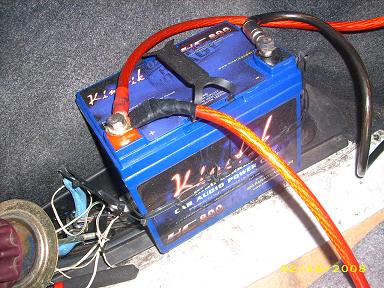

BBMusic
#310 erstellt: 07. Apr 2013, 12:33
Ja das weiss ich, nur nicht wie ich die "zusammenbauen" muss. Siehe Bilder

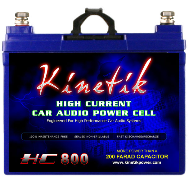

Neruassa
#311 erstellt: 07. Apr 2013, 12:50
Eigentlich...
würden doch die metrischen dicken Gewindeschrauben vollkommen ausreichen... wenn du diese in die Pole schraubst und die Kabelschuhe darunter.
Den Rest brauchst du eigentlich nicht.... Kann mich aber auch Irren, bei den Kinetik Batterien gehts auch so.
http://www.onlinecar...es/Kinetic_HC800.jpg
http://carphotos.car...9597590107_large.jpg
http://www.chpw.de/c...ERGETIC/SPV20.10.JPG
Das was du dort zusammen baust, sieht aus wie der "Batteriepol".
http://www.google.de...0CDYQ9QEwAQ&dur=3509
Den brauchst du ja in deinem Fall nicht, da du nicht mit Klemmen arbeitest, sondern die Kabelschuhe unter der dicken metrischen Schraube "einschraubst".
http://i124.photobuc...icHC800Batteries.jpg
http://www.ecoustics.com/electronics/forum/for-sale/450074.jpg
Sollten genug Bilder sein, sodass es selbst erklärend ist oder?
