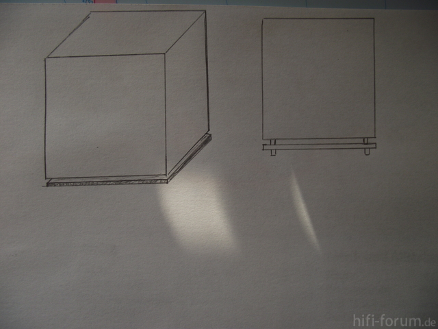

#142
erstellt: 02. Nov 2011, 13:09
Also: Der Sub ![]() Ich hoffe ihr könnt was erkennen. Die Maße vom Würfel sind 36cmx36cmx36cm. Dann 2cm abstand zur Platte (Wie heißt die eigentlich ).Nach der Platte sinds noch 2cm bis zum Boden. Ich weiss nur noch nicht ob vorne noch ein BR-Rohr hin soll. Die Abstandshalter von Erde zu Platte und von Platte zum eigentlichen Gehäuse sollen kleine Alu-Rohre werden (vllt. 1cm durchmesser) Die Plattendicke beträgt 2cm. Nachher wird das ganze noch mit einem Material (Folie oder ähnliches) umklebt. Akustisch ist der Aufbau doch nicht so schlimm, oder? Zerone |
gammelohr
Inventar |
#143
erstellt: 02. Nov 2011, 13:16
Ui ui das gehäuse hat ja absolut symetrische abmaße, das mögen stehende wellen gerne und der klang kann leiden. Ich würde mich noch garnicht auf genaue abmaße festlegen, nur etwas asymetrischer sollten die schon sein. du solltest nämlich die vorgeschlagene Volumen für den treiber einhalten und es gilt als erstes diese zu ermitteln. ich affe habe natürlich meine software so verlegt das sie nicht aufzufinden ist, deswegen mache ich gleich mal hausaufgaben und versuche das anders rauszubekommen. wo soll der treiber denn sitzen? ich melde mich wenn ich was rausgefunden habe bezüglich des volumens. (leer)P.s. ich habe gerade gelesen du musst als BR-Gehäuse 78 Liter nehmen, geschlossen würden es nur 38 Liter sein. [Beitrag von gammelohr am 02. Nov 2011, 13:23 bearbeitet] |
zerone11
Ist häufiger hier |
#144
erstellt: 02. Nov 2011, 13:21
Der Treiber ist unter dem sub angebracht (mit dem Membran zur Platte). Das Volumen steht auf der verlinkten Seite: geschlossen: 38 l Bassreflex: 72 l Zerone [Beitrag von zerone11 am 02. Nov 2011, 13:24 bearbeitet] |
gammelohr
Inventar |
#145
erstellt: 02. Nov 2011, 13:24
Jop habe gerade ediert^^ ![]() Also, willst du ein geschlossenes Gehäuse oder doch ein BR? Vorteil gob: Br macht mehr pegel und geht tiefeer Geschlossen klingt dafür praziser und sauberer. [Beitrag von gammelohr am 02. Nov 2011, 13:27 bearbeitet] |
zerone11
Ist häufiger hier |
#146
erstellt: 02. Nov 2011, 13:25
ich auch |
gammelohr
Inventar |
#147
erstellt: 02. Nov 2011, 13:30
Also ein Downfire Woffer solls sein. Dann achte drauf das der Abstand zum boden hoch genug ist. ich habe keinen "richtigen" wert dafür, nur so 4 cm würde ich da mindestens nehmen. |
zerone11
Ist häufiger hier |
#148
erstellt: 02. Nov 2011, 13:35
ahhh. OK Ja, sollte Downfire werden, habe ich vergessen zu schreiben. Änderungen: -Gehäusevolumen -Die Platte unten weg, dafür mehr abstand zum Boden -Bassreflexrohr Nichts vergessen? Zerone [Beitrag von zerone11 am 02. Nov 2011, 13:35 bearbeitet] |
gammelohr
Inventar |
#149
erstellt: 02. Nov 2011, 13:37
Also nimmst du die 72 Liter? Denk dran das gehäuse asymetrischer zu gestalten... nun haben wir noch das prob das der durchmesser und die länge des br-rohrs noch unbekannt sind... ach ja, etwas dämmmaterial nicht vergessen:) viele sagen ist bei einem sub überflüssig aber meine ohren sehen das anders. bei 72 liter kommst du mit 3 beuteln für je 20 liter aber aus. [Beitrag von gammelohr am 02. Nov 2011, 13:38 bearbeitet] |
Pilotcutter
Administrator |
#150
erstellt: 02. Nov 2011, 13:42
Downfire halte ich für gefährlich. Das gibt meist ein wischiwaschi Bass. Auf alle Fälle keinen knackigen, wenn der Bass gleich auf den Bodenbelag gekloppt wird. Zumindest für Musik ist's besser den Bass mit frontfire in den Raum rein zu kloppen. Für Filme kann man downfire nehmen dann grummelt es schön im Boden - und villeicht auch beim Nachbarn, oder - je nach Boden- und Wohnsituation - bei der großen Schwester unter Dir. Und dann ist was los... Erst alles lesen dann bauen: downfire downfire frontfire |
gammelohr
Inventar |
#151
erstellt: 02. Nov 2011, 13:50
Sicherlich richtig, ich bin auch kein Freund von Downfire aber das muss zerone selbst entscheiden denn es gibt befürworter und gegner zu dem prinzip. Ausserdem schrieb er:
deswegen ist das Downfire in seinem Fall sicherlich nicht ganz zu verachten. |
