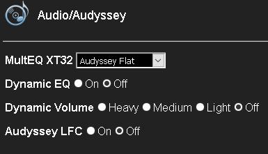

wenn Du die Gelegenheit/Möglichkeit dazu hast, dann probiere mal einen AVR mit dem Einmess- und Korrekturprogramm Audyssey MultEQ XT32 z.B. Marantz SR-6010 oder Denon X3300/4000/4100/4200 aus.
Wenn nach der Einmessung an den Hörplätzen folgende Einstellungen gewählt sind:
snip_20160814102820
müsste sich ein ausgewogenes Klangbild ergeben, so lange der Raum das an den Hörplätzen ermöglicht. Gerade Probleme im Tiefton lassen sich mit moderner DSP-Technik recht gut beheben.

Tywin (Beitrag #413) schrieb:
Hallo Carsten,
snip_20160814102820
Es ist ja auch noch fraglich ob das alte Klangbild das Optimum darstellte.
LG Tywin
Hi Tywin,
so wie ich das lese, soll ich mir einen AVR anschaffen, um die Probleme in den Griff zu bekommen - das bedeutet, dass ich bei dem AVR bleiben muss...??? Denn wenn ich dann auf meine Endstufen zurückrüste, sind die alten Probleme wieder das, da diese ja den Frequenzgang nicht korrigieren...
Das ist für mich keine Alternative. Ich kenne deine Entgegnung auf diese Aussage bereits, Du wirst mir jetzt schreiben, dass ich dann mit der Situation leben muss...
Oder soll mir der AVR nur helfen, eine optimale Ausrichtung der Anlage zu finden...?

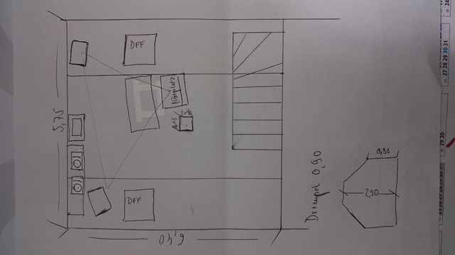

Was ich mit meiner Aussage meinte, ist lediglich, wieder zu einem vollen kräftigen Klangbild zurückfinden zu wollen.
@.JC.
Wenn ich die LS vor die Schräge stelle, ist fast NULL Bass vorhanden - und zwar fast so wenig, als wenn ich die Bass-Endstufe garnicht in Betrieb hätte...
LG Carsten
Nein. Es ging mir um das Ausprobieren eines leistungsfähigen Einmess- und Korrekturprogramms. Von anschaffen war keine Rede.
Einen AVR kann man auch als Vorstufe einsetzen wenn man das möchte. Dann ist aber ein Mini-DSP die günstigere Möglichkeit.
Du könntest per Ausprobieren einer solchen leistungsfähigen und komfortablen Möglichkeit leicht feststellen, ob eine Korrektur per DSP die durch die akustischen Rahmenbedingungen bewirkten Probleme am Hörplatz lindern kann.
Aber doch nicht an jeder Stelle im Raum? Bei mir reicht oft ein halber Meter Verlagerung des Hörplatzes und ich höre einen ganz anderen Tiefton.

ich kenne niemanden, der ein solches Gerät besitzt und es dann auch noch verleihen würde, somit scheidet diese Möglichkeit leider aus.
mein zusätzliches Problem ist, dass ich das Stereodreieck nicht beliebig realisieren kann - ich habe miktten im Raum einen verkleideten Träger, der mich zwingt - wenn ich diesen nicht im Hörbereich haben will - das Stereodreieck rechts oder links von diesem zu realisieren - und somit kann ich z.B. nicht beliebig nach hinten vergrössern, da ich sonst im Schatten des Trägers hören würde...
Ich würd so gerne mal wieder ne ordentliche Scheibe auflegen, jedoch ist der Spass daran definitiv weg, wenn ich an den "Klang" denke...
LG Carsten

So, das Teil hier
Screenshot_20160815-213326
gehört jetzt mir. Was muss ich jetzt tun, außer die passenden Kabel und ein Mikro kaufen...???
LG Carsten
WBC
Gesperrt
#437 erstellt: 15. Aug 2016, 22:00
.JC. (Beitrag #433) schrieb:
vielleicht zeichnest Du mal eine Skizze mit den Maßen ...
Hi .JC.,
Die Skizze mache ich morgen, im Laufe des Tages...
LG Carsten
ParrotHH
#438 erstellt: 15. Aug 2016, 23:51
WBC (Beitrag #436) schrieb:
So, das Teil hier
Hallo WBC,
mir ist noch unklar, was Du mit dem Ding anfangen willst, aber vielleicht habe ich ja auch was überlesen. Trotzdem kommt es mir gerade so vor, als kämest Du gerade aus dem Baumarkt, den Leatherman in der Hand, und wolltest nun ein Haus bauen, und das auch noch ohne einen Grundriss.
Vielleicht bin ich ja total naiv, aber irgendwie meine ich, das Audyssey MultEQ XT32 in meinem Denon AVR 4100W und das Einmesssystem in meinem Antimode 2.0 DC sind schon eine Nummer komplexer.
Du hast im übrigen völlig recht: das Thema Raumakustik ist ziemlich kompliziert. Gerade darum sollte man sich mit dem Messen beschäftigen. Denn nur so lässt sich das Ergebnis irgendwelcher Maßnahmen überhaupt objektiv feststellen und mit anderen Konstellationen vergleichen. Und nur so kannst Du überhaupt feststellen, an welcher Stelle überhaupt ein Problem vorliegt, und auch mal Deine eigene Wahrnehmung mit echten Fakten abgleichen. Allein das ist schon meist ein Erkenntnisgewinn mit erheblichem Überraschungspotential, den nur Einfaltspinsel und Leute die gerne dumm sterben wollen mit "brauch ich nicht" abtun können.
Ich glaube übrigens auch, ohne selbst mal eine Messung durchgeführt zu haben, wird das alles ziemlich theoretisch und abstrakt bleiben. Da kannst Du soviel vorher lesen wie Du willst. Wenn Du aber erst mal ein paar Messungen mit unterschiedlichen Aufstellungen durchgeführt hast, wird Dir ganz automatisch das eine oder andere klar.

WBC
Gesperrt
#440 erstellt: 16. Aug 2016, 09:18
Moin all,
Ok, das REW lade ich mir heute runter und dann probiere ich das mal aus, mal sehen,was dabei raus kommt...
Hier eine mal eben so hingeschmierte Skizze der Istsituation, wobei die PS dort noch nicht stehen und ich deswegen noch nicht ausprobiert hab, ob das akustisch/rückkopplungstechnisch OK ist...der Rest steht im Moment so und soll auch eigentlich so bleiben..
IMAG7137
zumindest dann, wenn ich so ein vernünftiges Klangbild hinbekomme...
LG Carsten
@ Goldenes_Ohr,
benötige ich das Midi-Interface, damit der Behringer mir dem Programm REW kommunizieren kann...??? Habe ich das richtig verstanden?
[Beitrag von WBC am 16. Aug 2016, 09:30 bearbeitet]

i.ü., der Raum sieht doch auf den ersten Blick soo schlecht nicht aus, in der Mitte der Pfeiler ist natürlich echt störend, und die Schrägen wegen der so recht starken 1.Reflexionen .. sowas kann die Räumlichkeit beim Hören echt arg zurichten .. hast da ja schon Diffusoren eingeplant ..
oder? Jedenfalls musst Du da unbedingt was machen in der Richtung!
MfG Tom
Jazzy
#446 erstellt: 16. Aug 2016, 12:51
Bei Hörplatz mitten im Raum würde ich vermuten,das der Bass arg dünn klingt.Dazu die frühen Reflexionen der wandnahen Hochtöner bei den Schrägen,das klingt nicht.
ParrotHH
#447 erstellt: 16. Aug 2016, 13:17
+1
[Beitrag von ParrotHH am 16. Aug 2016, 13:17 bearbeitet]
Jazzy
#448 erstellt: 16. Aug 2016, 19:08
Mit DSP ist da nicht viel zu machen,da nur Erhebungen sinnvoll korrigiert werden können(stehende Wellen z.b.).Hier muss die Hörsituation komplett geändert werden.
WBC
Gesperrt
#449 erstellt: 16. Aug 2016, 21:05
Die Hörsituation ist nicht wirklich veränderbar, ich kann maximal die LS mach links vor die Schräge stellen, also das Hördreieck um 90° nach links drehen. Hatte ich aber schon und tataaa...überhaupt kein Bass...welch Wunder...
LG Carsten
Holz24
#450 erstellt: 16. Aug 2016, 21:24
Und die Lautsprecher an die Treppenseite, also genau gespiegelt, und weiter zusammenrücken.

Goldenes_Ohr
#451 erstellt: 16. Aug 2016, 21:36
Hallo,
richtig Markus ... Carsten, ich hoffe Du überdenkst das noch mal mit der Aufstellung der Lsp!
Ich würde folgendes anvisieren:
Die Lsp jeweils unter den Schrägen vor der Treppe, also rechts im Bild.
Die Hörposition vor dem jetzigen HiFi-Board, also links im Bild ..
mE Vorteile sind:
- Räumlichere Wiedergabe da Lsp weiter von den Wänden, jedenfalls von der Rückwand weg sind.
- Gleichmäßiges Stereohördreieck möglich, ohne dass man vor, neben oder hinter dem Stützbalken in der Mitte sitzt. Die Stütze steht dann etwa mittig vllt. 0,5 – 1m vor den Lsp, da stört das die Akusitk gar nicht, und optisch mE auch kaum
- vermutl. besserer, weil präziserer Bass ...
aber Carsten, wenn Du das nicht willst, oder es nicht geht (warum?) dann fällt mir nicht mehr viel ein ..
MfG Tom
[Beitrag von Goldenes_Ohr am 16. Aug 2016, 21:37 bearbeitet]
WBC
Gesperrt
#452 erstellt: 16. Aug 2016, 21:58
Dann würden die PS voll im Schalldruck der LS stehen...ich denke, dann wäre keine vernünftige Vinylwiedergabe mehr möglich...ich werde es mal ausprobieren, wenn die PS an der Wand hängen...
[Beitrag von WBC am 16. Aug 2016, 21:59 bearbeitet]
Holz24
#453 erstellt: 16. Aug 2016, 23:08
Ach Christen,
eins nach dem anderen, die Plattenspieler bekommen wir dann auch noch gescheit zum laufen.
Markus
