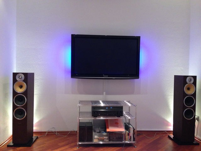

@neu mach doch mal ein foto vom raum mit der lautsprecher aufsstellung. |

N_NEU
Gesperrt |
#36503
erstellt: 11. Okt 2014, 20:52
Bild ist oben Das ist die Wenge Furnier Ausführung. Wenn ich mir einen LS kaufe wird er aber Hochglanz schwarz . Ich denk auch dass sich da einiges am Preis machen lässt.. Ich brauche ja immerhin noch geld für die Modifikationen |

Ich würde sie noch ein wenig von den Seitenwänden weg nehmen und etwas einwinkeln Sonst sieht es doch schon mal gut aus |

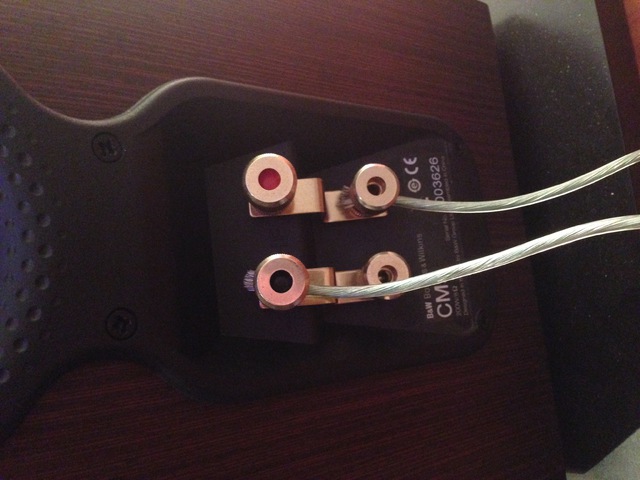

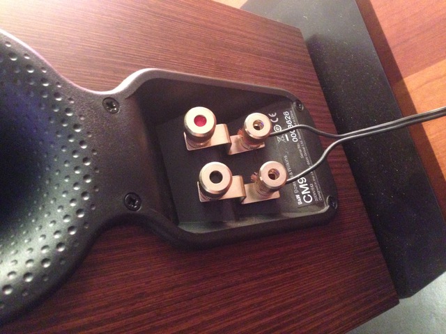

#36509
erstellt: 11. Okt 2014, 21:43
Hosky
Inventar |
#36510
erstellt: 11. Okt 2014, 21:45
Na wenn sie so angeschlossen sind, muss der Bass ja dröhnen. Nimm die oberen Anschlüsse, dann verschwindet das Dröhnen [Beitrag von Hosky am 11. Okt 2014, 21:46 bearbeitet] |

N_NEU
Gesperrt |
#36513
erstellt: 11. Okt 2014, 21:54
Quintus89
Stammgast |
#36514
erstellt: 11. Okt 2014, 22:20
Mh und das ist trotz der Brücken besser so diagonal an zu schließen? [Beitrag von Quintus89 am 11. Okt 2014, 22:24 bearbeitet] |
