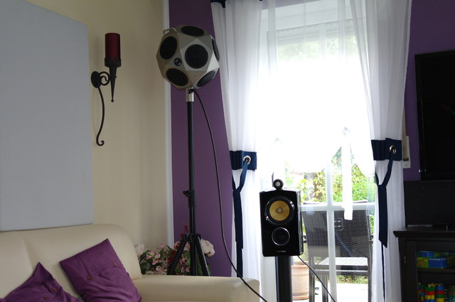

#38478 erstellt: 17. Nov 2014, 16:29
Raumoptimierung
Messprotokolle habe ich bekommen. Bei mir hat sich die Nachhallzeit von bis zu einer Sekunde auf ca. 0,5 reduziert.
Nebenwirkung: Die kleinen Kinder sind nicht mehr so laut :-)
Ablauf:
Es bleibt alles stehen wie es ist.
1. Messen in alle Richtungen
2. Absorber aufstellen, er hat einen ganzen LKW voll in unterschiedlichen Größen dabei.
3. Messen
4. Absorbermenge und Art variieren, Aufstellorte variieren
5. Messen u. so weiter
6. Probehören ganz viel, Absorberarten wechseln und Menge variieren.
7. Aufzeichnen der benötigten Menge und Arten und Beratung, auf was man sich konzentriert und was man weglässt oder später noch verbessert.
Ein LS neu ausrichten, wäre aus meiner Sicht nicht Zielführend, da viel zu Zeitaufwendig. Hr. Fast hat die Erfahrung, dass der Raum nach der Installation auf funktioniert. Die Ausrichtung habe ich danach in vielen Stunden Zentimeter- verrücken vorgenommen.
Sicherlich wäre eine Messung nach der Installation nicht ganz so perfekt, da wir uns eben auf die wichtigsten Faktoren konzentriert haben, ist ja auch kein Studio sondern ein Wohnzimmer.

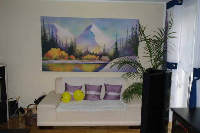

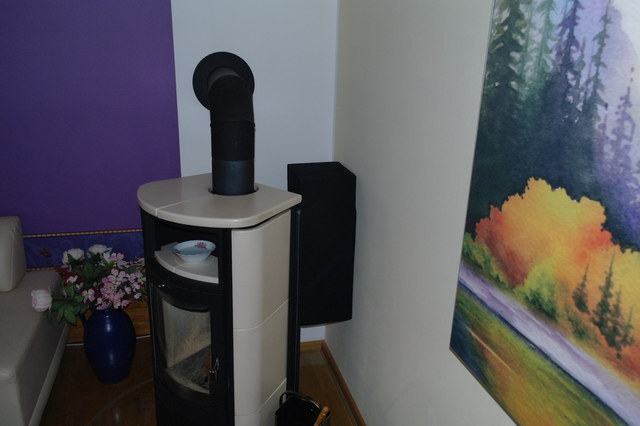

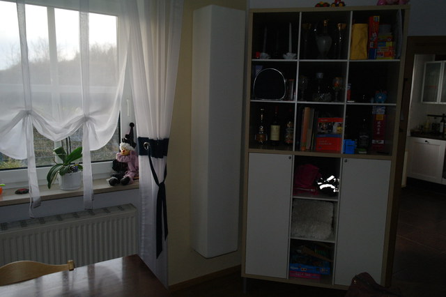

Hier schon mal ein paar Fotos von dem Tag der Messung

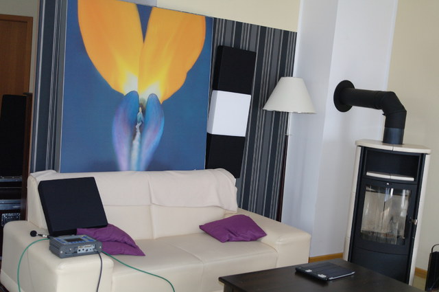

Nun Fotos von jetzt:
11170017
Links: Bild Mittel-Hochtonabsorber 9cm im Alurahmen. Unterm Fernseher, Breitbandabsorber schwarz

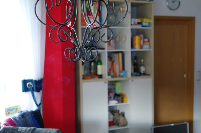

Raumteiler wie das Bild im ersten Foto eben nur viel größer (Habe meinen alten Raumteiler dagegen rausgeschmissen)
