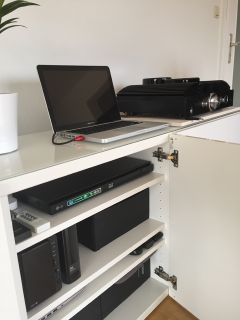

Guten Abend liebe Stammttischfreunde,
was zu Feiern? Da bin ich wieder mit von der Partie. Nach ein paar Wochen der Abstinenz
bin ich nun auch wieder unter Euch . Viele neue Entwicklungen, eine schönes Modding
von Lightroom, die langersehnte 803 für Karsten,... freu mich wieder da zu sein.

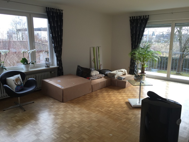

Der Umzug von Köln nach München ist erledigt und so langsam kann ich mich dem Hobby Hifi
wieder widmen. Unser neues Wohnzimmer mit fast offenem Esszimmer ist doppelt so groß wie
das alte Zimmer, sollte ich also auch auf eine 803 updaten? oder 80X? Denke das bleibt erstmal
so wie es ist, finde die 803 schon persönlich einen ticken zu groß. Bilder müssen noch gehängt
werden und da sich meine Partnerin beruflich mit Akustik beschäftigt werden wir in den nächsten
Wochen mal ein bischen probieren, was Akusiktbilder etc etc. angeht. Die Boxen wurden schon
mal ein paar cm verschoben und mit selbstgemachten Coridal versehen... Der RV3 darf jetzt oben
auf dem Board werkeln. Der Bluray, die Nas und das DAC werkeln jeweil im Board.
Ein Samsung UE55H6470 wird wohl kommende Woche einzug halten, wenn alles die Einweihungs
feier überstanden hat und endlich der Bezug für die Couch da ist.... es ist immer noch was zu tun, aber
es macht bereits Freude und das ist die Hauptsache

Der Teppich liegt noch provisorisch und wenn die Kartons auch der Couch platz gemacht haben wird
es langsam wohnlicher...

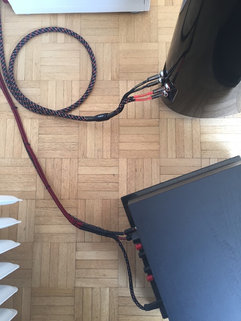

habe noch ein Problem und vl. habt ihr eine Idee - habe aus der Bucht ein Audioquest Sidewinder
Chinchkabel gekauft -5 Meter-. Hatte am Tage des anschließens keine Probleme. Gestern Abend habe ich
mal die Anlage angemacht und der Subwoofer hat auch ohne Signal (Verstärker aus) laut gewummert und
ordentlich Membranhub produziert... wenn ich ihn vom Strom genommen habe war alles gut. Habe es gerade
nochmal versucht, der Sub wummert gibt aber im Betrieb nur ein Dauerbrummen ab geht also auf das Musik-
signal nicht ein. Hat das Kabel eine Macke? Was ist Eure Vermutung?

Willkommen zurück!
Du hast das Stromkabel mit Kabelbindern an den Cinchkabeln festgemacht?
Vielleicht ist das Cinchkabel nicht vernünftig geschirmt und bekommt vom Stromkabel ein 50-Hertz-Brummen übertragen.
Es könnte sein, dass das Brummen weniger wird, wenn du die Kabel trennst.

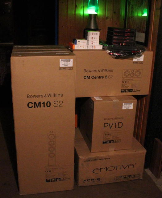

Guten Abend!
Happy Birhday dear B&W Stammtisch!
So Liebe B&Wler!
Morgen hol ich mein 2. paar B&W Lautsprecher
Nach 15 Jahren CDM7SE als Front kommt endlich was grösseres und noch Klaglicheres!
Die CDM7SE werdene nun zu Rear's und geben den platz frei für die CM10 S2.
Dazu endlich ein richtiger subwoofer PV1D und ein anständigen Center CMC2 S2.
Ein richtiges LS kabel für die front und einige signal kabel und als krönung noch die Emotiva XPA-2 endstufe.
Freu mich Gigantisch drauf!
angefangen hatt alles an weihnachten mit dem Bieten auf 804N, doch wurden sie mir weggeschnappt.....dan bestellte ich mir zum geburtstag den kleinsten ASW 608 sub von B&W....doch wegen ohr und technik problemen wurde an dem wochenende nix mit feiern.
Dan der fast tägliche wechsel an wünschen: asw 610....asw610xp....,pv1d,....cm9,cm10,....geboten auf 703...fast schon cm10 s1 gekauft....dan 683 s2 fast bestellt....die CM10 verdrängt wegen wunsch nach 803D.
Obwohl ich jetzt fast das 20 fache ausgegeben hab von dem wie es begonnen hatt und mir eigentlich damit die 803D leisten hätte können bin ich nun doch glücklich erstmal ein kompletes neues gesamtpacket zu haben.....die 803D kommt natürlich später mal.
Morgen ab 15uhr ist erstmal 3 stunden+ autofahren angesagt und insgesamt 150KG laden und entladen.
dan werd ich spät abends wohl zuhause sein und erstmal die bannanen an die rear/center kabel montieren,
Freitag dan ausgeschlafen das ganze aufbauen Live per PS4 auf Ustream.
Gruss Acidstorm

arizo (Beitrag #42129) schrieb:
Willkommen zurück!
Das habe ich mir auch schon überlegt, da wird mir wohl mein Wille nach Perfektion zum
Verhängnis. Werde kommende Woche mal Strom von einer anderen Steckdose mit einem
anderne Stromkabel quer verlegen und mal gucken, ob es dann wieder einwandfrei funktioniert.
Wäre schade drum da Audioquest ja auch ordentlich was aufruft bei den Preisen pro Meter...

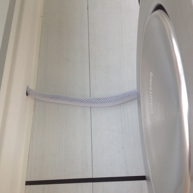

@Tabularaser_2
Habe auch das Cinch- mit dem Stromkabel zusammen in einem Gewebeschlauch zum Sub verlegt. Hatte auch erst Bedenken, ist aber alles ok. Keine Störungen.

@Tabularaser: ist das Brummen ein massives 50 Hz Netzbrummen? Es ist eher unwahrscheinlich, dass das irgendwelche Einstreuungen von der Kabelverlegung sind. Ich habe meine LS-Netzkabel und LS-Signalkabel ebenso parallel verlegt wie in der Zuleitung in der Wand das Netzkabel und das LAN-Kabel zum Streamer. Da brummt und stört nichts (habe allerdings geschirmte Netzkabel verwendet.)
Wahrscheinlicher ist eine klassische Brummschleife. Hängt der Sub an der gleichen Steckdose wie die Anlage? Ist das Kabel evtl beschädigt? Hast Du einen Multimeter, mit dem Du Potentiale zwischen den Gerätemassen bzw Schutzkontakten messen kannst und kannst damit umgehen? Schau mal im Hifi-Wissen-Bereich des Forums, da wird das Thema Brumm ganz gut durchexerziert. Stell Dich aber darauf ein, dass die Lösung des Problems Deine Geduld strapazieren kann...
