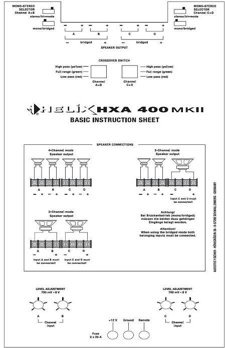

Hi,
ich hoffe ich bin hier richtig:)
Heute wurde mein erstes Projekt fertig. In meinen Fiesta wurde folgendes verbaut:
Alpine ida-x305
Helix HXA400mk2
Eton Pro 140
Nun würde ich gerne wissen wie ich die Endstufe und dass Radio einstellen muss.
Da ich die Endstufe gebraucht gekauft habe, weiß ich nicht mal wo Plus bzw. Minuspol beim Lautsprecherausgang ist.
Probleme gibt es auch mit Mono/Stereobetrieb, was muss ich da einstellen und welche Position ist die richtige?? (Kanäle C und D sind im Moment leer, Sub soll nachgerüstet werden in ca 6 Monaten)
Soll ich Hochpass, Full Range oder Tiefpass einstellen??
Wie soll ich die Frequenz einstellen?? (Lautsprecher haben auch ne extra Frequenzweiche)
Soll ich bei der Eingangsempfindlichkeit was ändern?? Die Lautstärke wird erst bei ca dreiviertel der Lautstärkeanzeige langsam laut...
Am Radio kann man auch noch Sachen wie High Pass-Filter, Höheneinstellung, Bass-Bandbreite, ..... einstellen
Hoffe ihr könnt helfen
Ich hänge noch ein Bild der Endstufenbedienungsanleitung an. Dort sieht man nicht welche Positionen die Richtigen sind und wo Plus und Minus ist. Auf der Enstufe steht auch nichts SCAN0027 [1600x1200]
Egal, da Wechselstrom.
Hauptsache beide Lautsprecherpaare werden erstmal GLEICH gepolt.

Nur an der Endstufe und der Bedienanleitung steht nicht welche position für stereo ist.
Kann man das klangtechnisch hören??
Ist es schlimm wenn Kanäle C und D nicht angeschlossen sind??

Kann es daran liegen, dass die 2 LS gebrückt angschlossen werden müssen?? (LS 1 an A und B, LS 2 an C und D)
Da kommt aber nichts aus dem rechten LS weil die Cinch Eingänge eig. für
Sub sin (vom Radio kommend)
Plus und Minus sind an der Endstufe vertauscht (Plus = gelbes Band), die Membran bewegt sich aber trotzdem nach außen??
wieso vertauscht? so wie es auf dem foto ist, siehts doch richtig aus?!
im moment würde ich sie schon gebrückt betreiben. das mit den cinch-eingängen ist seltsam - ob das mit Y-Adaptern funktioniert
(Links auf A+B, rechts auf C+D)
bin grad ein bissl verwirrt^^ vielleicht hilfts trotzdem weiter
ach ja, hast du ein Multimeter? wegen des pegels, da könntest du mal messen...

Anderes Kanalpaar kam gebrückt kein Sound. Werd es wie auf dem Bild nur mit den Kanälen C und D anschließen. Cinch Stecker vertausche ich natürlich

Hab mir überlegt, die beiden Front LS gebrückt bzw. vollaktiv anzuschließen. wie mach ich dass, da ja mein HU nur 2 Cinch-Ausgänge für Front hat aber dann 4 Eingänge an der Endstufe belegt sein müssen. Oder kann ich einfach die Rear Ausgänge nutzen??
Die Helix hat feste Frequenzweichen 85 Hz/12 db Oct. Meine LS haben auch ne extra Frequenzweiche. Soll ich nur in Brückenbetrieb oder vollaktiv??
Aurix
#32 erstellt: 28. Mrz 2011, 10:59
Für das Cinch braucht man ein Oszilloskop oder?
nein.
3mV ist definitiv zu wenig. oder falsch gemessen.
Fehlersuche:
- war die Lautstärke an der HU voll aufgedreht für den Test am Cinchkabel? (Endstufen nat. abklemmen oder leise drehen)
- Hast du mit einem Sinuston gemessen? Welche Frequenz?
- Hast du das Multimeter auf "AC" gestellt?? (der Klassiker )
- Waren an der HU oder der Stufe irgendelche Filter aktiv?
Das ist jetzt eine konzeptionelle Frage. Im Brückenbetrieb steht dir mehr Leistung für das Frontsystem zur Verfügung, im Aktivbetrieb kannst du (je nach Aktivweiche) flexibel ins Klangbild eingreifen und da noch klanglich optimieren.
Anschliessen für gebrückt: linker Kanal per Y-cinchkabel auf A + B stecken, rechter per y-kabel auf C + D.
Anschliessen für vollaktiv: da brauchst du ja eine aktive Frequenzweiche davor oder eine HU mit DSP. Diese ersetzen die Passivweichen der Lautsprecher, und diese haben dann auch 4 entsprechende Ausgänge, die du 1:1 mit der Endstufe verbindest.
Also, solange du keine aktive Trennung hast oder haben willst, kannst du den Brückenbetrieb verwenden. Wenn alles läuft und du an der klanglichen Abstimmung was machen willst, besorg dir eine Aktivweiche oder einen entsprechenden DSP oder HU (oder deine jetzige kann das schon?).
Die feste Weiche bei 85Hz ist ja nur für die Anbindung an den subwoofer (FS über 85Hz, Sub unter 85Hz)
