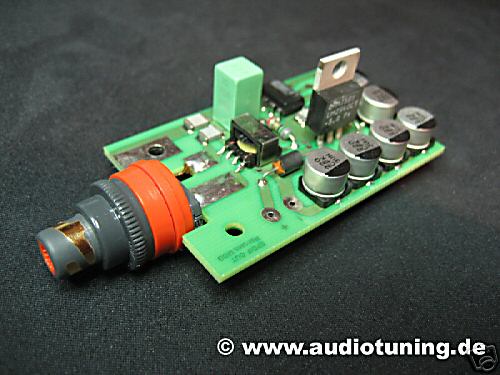

#12 erstellt: 24. Jul 2009, 12:05
Hallo,
es ist richtig, daß das gleiche TTL-Signal bei koax wie auch bei toslink anliegt.
Bei toslink wird dieses elektrische Signal in ein optisches umgewandelt, auf Reise geschickt und wieder umgewandelt. Dazu kommen noch die erwähnten systembedingten Einschränkungen von toslink.
Warum hören aber viele keinen Unterschied bei sich?
Weil der Koax-Ausgang bei vielen Geräten stiefmütterlich verarbeitet ist.
Als ich meinen Sony 229(toslink) im Vergleich zum Sony XA-5 am digitalen Koaxausgang hörte, war ich mehr als verblüfft, wie mäßig der 229 klang.
Da der 229 auch über ein hervoragendes Laufwerk verfügt, habe ich mir daher den XA-5 mal von innen angeschaut.
Da sitzt doch tatsächlich eine richtige Koaxplatine am Ausgang, die ich dann in meinen 229 eingesetzt habe, da dieselben Stecker verwendet worden sind.
Es war, als ob ein ganz anderer CD-Spieler nun zu hören war.
Und daß allein wegen einer kleinen Platine am digitalen Ausgang!
Zwischenzeitlich hab ich mich natürlich noch etwas auf dem Markt umgesehen und ein noch besserer Digital-Koax Teil für 130€ gekauft. Damit ist jeder halbwegs gutgemachte CD/DVD Player auf Highend getrimmt.
Wer sich mal die Mühe macht, und die sündhaftteueren Edelprodukte anschaut, wird feststellen, die haben alle diese Digitaloutplatinen verbaut.
That's it.

Peter5

_ES_
Administrator
#18 erstellt: 24. Jul 2009, 20:56
Peter5 schrieb:
http://cgi.ebay.de/S...ms=|293%3A1|294%3A30
Danke.
Ich sehe da aber keinen Unterschied zum hauseigenen Digi-Out ?
Auch der wird, gepuffert ebenfalls durch einen "Highspeed Digital Driver IC" ( Sind alle highspeed, also kein Werbeargument) und wiederum ebenfalls durch einen Übertrager geleitet, so aufgebaut.
Nun, vielleicht nicht mit solch einen Übertrager.
Ist aber auch nicht notwendig, da wie bereits erwähnt, die eingehenden Signale zum ext. DAC vor der Weiterverarbeitung wieder "gerichtet" werden.
Aber fürs gute Gefühl, warum nicht.
pelmazo
#19 erstellt: 24. Jul 2009, 23:59
psychopilz schrieb:
Ist diese "Tuning" sein Geld nicht wert? Wenn ja warum nicht? :-)
Der entscheidende Punkt dürfte die galvanische Trennung sein, die der Übertrager bewirkt. Die ist in jedem Fall nützlich und sinnvoll. Aber das bekommt man bei Toslink eben auch.
Auf den korrekten Wellenwiderstand beim Cinch-Stecker kannst Du getrost pfeifen, zumal ich nicht drauf schwören würde daß der tatsächlich stimmt. Der Unterschied würde sich erst bei satt dreistelligen Megahertz bemerkbar machen, was hier weit jenseits von gut und böse ist.
Und zur Argumentation mit dem Umwandeln auf optisch:
Klar wird bei Toslink das Signal auf optisch umgewandelt und wieder zurück. Bei dem gezeigten Tuning-Adapter wird dafür das Signal im Übertrager auf magnetisch gewandelt und wieder zurück. Wandlungen gibt's also sowieso (und sie sind hier auch sinnvoll). Wenn Du wissen willst was besser und was schlechter ist wirst Du nicht umhin können die technischen Parameter genauer unter die Lupe zu nehmen.

pelmazo
#23 erstellt: 25. Jul 2009, 10:59
Peter5 schrieb:
Falls hier wirklich Erfahrungsaustausch stattfinden soll,
der weiterhilft, dann gibt es nur eines:
ausprobieren und die gewonnenen Erkenntnisse weitergeben
Was Du bisher weitergegeben hast waren nicht bloß Deine gewonnenen Erkenntnisse, sondern auch ziemlich zweifelhafte Schlußfolgerungen daraus.
Die Schlußfolgerung, daß es eigene kleine Digital-Out-Platinen brauche ist zum Beispiel ziemlicher Kappes. Du schließt hier von ein paar Fällen, die Du gesehen hast, auf das Allgemeine, ohne genau verstanden zu haben was den Klangunterschied schlußendlich verursacht hat. Ich wage zu bezweifeln daß das im Sinne des Erfahrungsaustausches wirklich weiterhilft.
Meine Vermutung: Es liegt nicht an den separaten Platinen, sondern am Vorhandensein einer galvanischen Trennung. Die unterbindet nämlich einen möglichen Weg für eine Masseschleife. Und die kann sich ganz woanders auswirken als beim Digitalsignal selbst.
Bei Toslink ist prinzipbedingt die galvanische Trennung gegeben, bei Coax erfordert sie zusätzliche Bauteile und wird daher oft eingespart.
