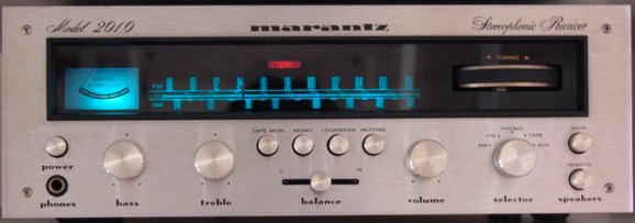

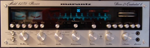

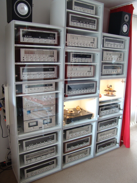

Hallo!
Leider finde ich im Internet keine brauchbare Quelle, aus der man sich über die Produktionszeit für Receiver und Tuner von Marantz zuverlässig informieren könnte. Sowohl bei classic-audio als auch bei fertinger halten sich hartnäckig lauter falsche Angaben über die Produktionszeiträume. Kann mir hier im Forum vielleicht eine zuverlässigere Quelle nennen?
Hifidele Grüße aus dem Taunus,
esprit36

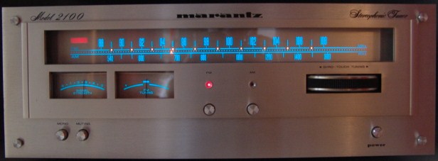

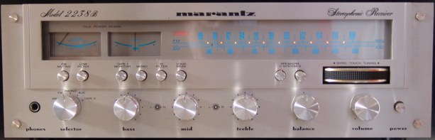

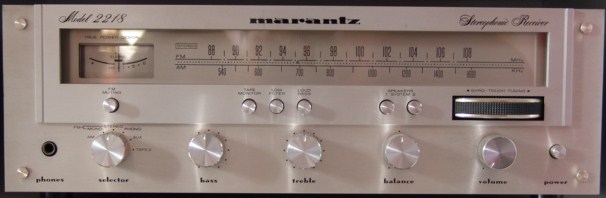

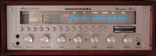

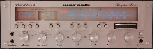

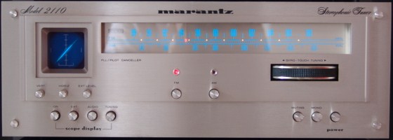

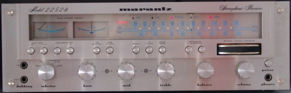

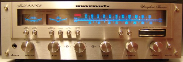

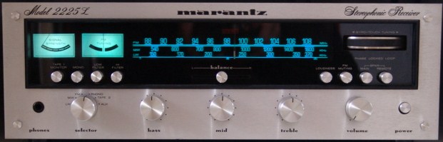

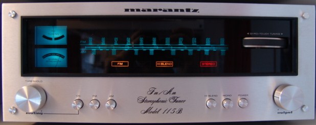

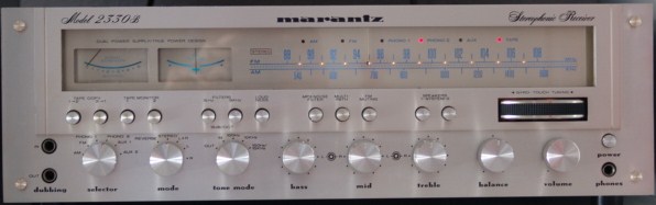

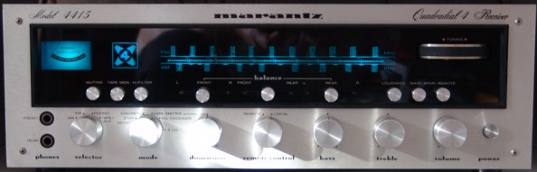

SR2245
#4 erstellt: 20. Jun 2009, 02:11
Deine Sammlung ist ja schon wirklich fett

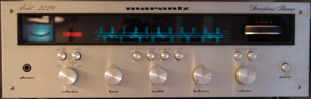

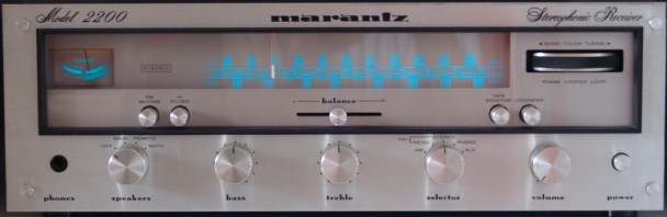

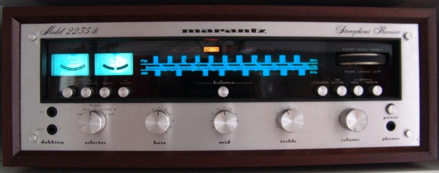

Die 4 Standard-Japan Receiverserien kann man klar anhand der Optik den jeweiligen Produktionsjahren zuordnen.
Von oben nach unten:
1. Serie 1971-1974 teiweise wohl auch noch bis (1976 2245 2270)
Schmale Skala: Z.B 2220 2230 2245 2275
2. Serie 1974-1976:
Breite Skala z.B 2200 2215B 2220B 2275 2235B 2225L
3. Serie 1977:
Mit silberner Knopfleiste zB. 2216 2226 2238 2330
4. Serie 1978-1979:
Mit silberner Skala Gyro Touch unter der Skala 2teilige Frontplatte
z.B. 2218 2216B 2238b 2226B 2265B 2285B 2330B 2385 Tuner 2100 2110
Das genaue Datum innerhalb der Produktionsreihe findet man meist im inneren des Gerätes.

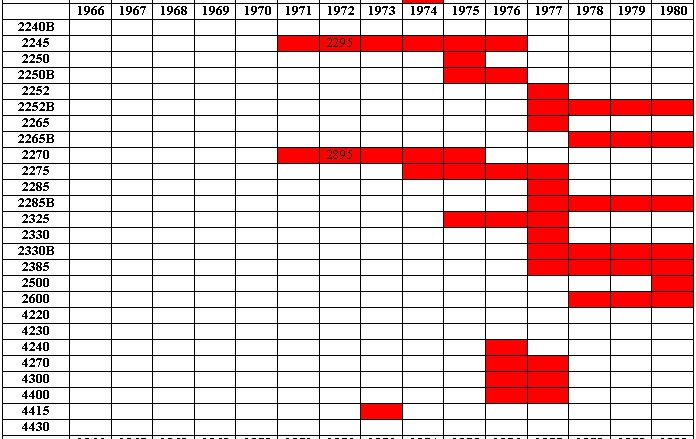

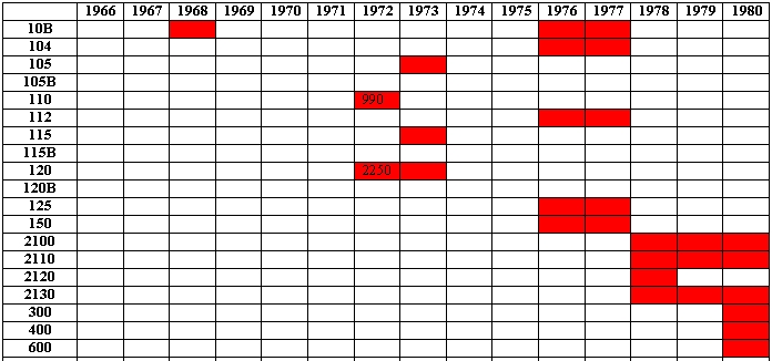

esprit36

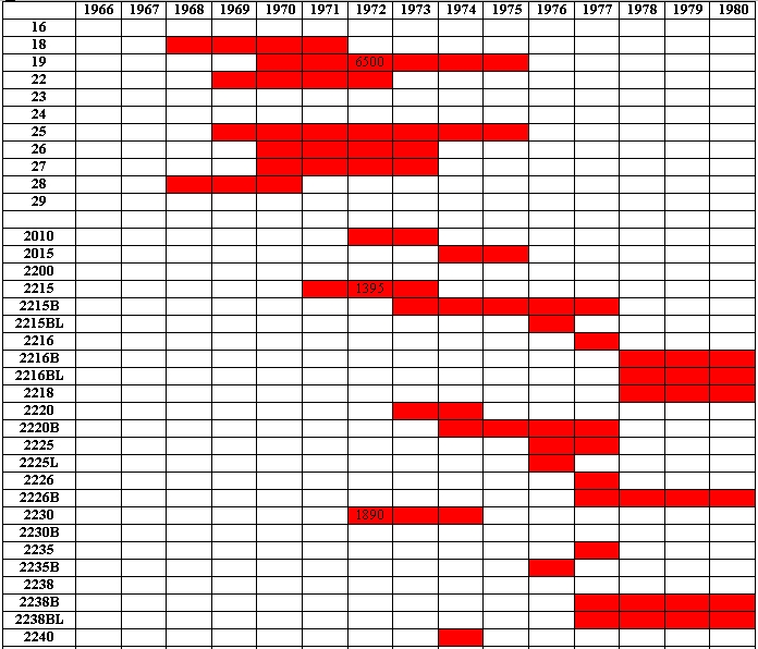

#8 erstellt: 20. Jun 2009, 13:22
2. Serie 1974-1976:
3. Serie 1977:
4. Serie 1978-1979:
Vielen Dank für die Hinweise. Die grobe Unterscheidung der Produktionszeiträume anhand der Gerätefronten war mir sioweit bekannt. Leider gab es hier viele Unterscheidungen und aus aus den Prospekten des von hifibrötchen genannten Links konnt ich vieles nicht rekonstruieren. Zumindest habe ich mal eine grobe Übersicht anhand dieser Prospekte und auch einiger meiner eigenen Prospekte erstellt, die zwar schon viel genauer als fertinger und classic-audio von einer Vollständigkeit aber noch sehr weit entfernt sind.
http://www.mtk-physi...ntz-Produktion_1.jpg
http://www.mtk-physi...ntz-Produktion_2.jpg
http://www.mtk-physi...ntz-Produktion_3.jpg
Vielleicht meldet sich ja noch mal ein Prospektsammler zu wort, der aus seinem Fundus noch etwas zur Vervollständigung beitragen könnte?
