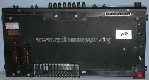

Hallo, ich bin durch Zufall zu einem Telefunken Opus 7050 gekommen. Ich habe selbst etwas Erfahrung mit älteren Röhrenradios, jedoch nicht mit den Radios der 70er Jahre und Neuer. Die Anwahl der fest gespeicherten Sender funktioniert einwandfrei (lediglich 2 Beleuchtungselemente sind defekt), nur möchte ich gerne einen Sender einer bestimmten Frequenz auf die Kurzwahltasten legen. Kann mir jemand sagen, wie ich das anstelle? Muss das Gerät dazu geöffnet werden? Oder eine bestimmte Kombination gedrückt werden? Danke für die Hilfe und beste Grüße |

Hi, in den alten Tagen wurden die Sender meist direkt an den Stationstasten eingestellt. Jede Taste hatte einen eigenen Drehko und Drehregler. Auf dem Bild des Gerätes sieht man auch für jede Taste eine eigene Frequenzskala. Vielleicht muss man zum Einstellen die jeweilige Taste zweimal drücken......so als Idee [Beitrag von dialektik am 24. Okt 2015, 18:34 bearbeitet] |

Am Boden des Gerätes sind kleine Potis, pro "Speicher" einer, mit denen man das einstellen kann. Sind auf der Seite wo die Sensoren für die Stationsspeicher sind. Bild von der Unterseite des Gerätes: http://www.radiomuse...hifi_7050_589505.jpgVon den anderen Drehknöpfen weiter unten, die mit dem Anzeiger für mehr oder weniger bitte die Finger lassen! Damit wird die Schaltschwelle für den Steroempfang usw. eingestellt. Manche Geräte haben auch oben eine Klappe um an diese Potis zu kommen.
Bei der direkten Nachfolgegeneration ab 1976 schon nicht mehr, da ist der Drehko dann nur noch für AM. FM wurde dann komplett über Varicap-Dioden erledigt. [Beitrag von germi1982 am 25. Okt 2015, 20:36 bearbeitet] |

Genau danach habe ich gesucht aber den Wald vor lauter Bäumen nicht gesehen. Ich hätte das Gerät auch einfach mal umdrehen können. Danke euch ganz herzlich für die Hilfe & beste Grüße |
