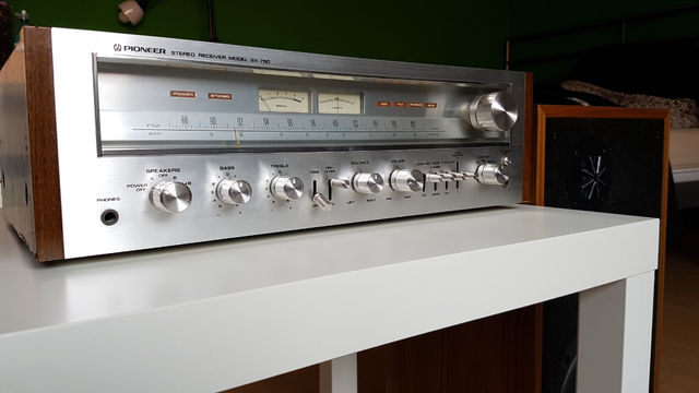

So lang hat es gedauert aber nun ist das Set angekommen. Hab gleich mal ein paar Fotos gemacht. Und es sieht bis auf ein paar Stellen des Furniers am Receiver echt super aus. Wirklich super optischer und technischer Zustand. Hab dann auch gleich mal durchprobiert und es sieht so aus als ginge alles einwandfrei. Möchte das Furnier vielleicht gegen ein Echtholz Furnier wechslen und dieFront noch reinigen. Ob ich das Tapedeck behalte weiß ich noch nicht genau. Hat jemand eine Ahnung was das bei einem Verkauf so einbringen könnte? ![]() ![]() ![]() ![]() ![]() ![]() ![]() ![]() |

Sieht doch schon mal ganz gut aus . An der Beleuchtung wurde schon rumgefummelt. Geht da alles?Bin mal gespannt wie Du das mit dem Furnier machst. Das steht auch bei mir an. Wenn Du dann Übung darin hast schicke ich Dir mein Gehäuse zum Überarbeiten [Beitrag von okailey am 29. Jan 2018, 19:58 bearbeitet] |

Hallo, Wow den Schaden sofort gesichtet!! ![]() Die "Power" und "Stereo " Lämpchen funktionieren leider nicht. Kann man da als absoluter Laie was machen oder muss da ein Profi ran? Beim furnieren muss ich mir noch Tipps vom befreundeten Tischler holen. Ich glaub die Ecken/Übergänge sind recht tricky. Bis es für Auftragsarbeiten reicht wird noch etwas Zeit vergehen |

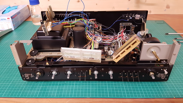

So heute hab ich gleich weiter gemacht. Das Innenleben mal gereinigt, die Fornt demontiert und ins Waschmittelbad gelegt über Nacht. Und auch unter der Front sauber gemacht. ![]() Mit dem Löten der Lichter bin ich mir nicht sicher ob ich da nicht mehr ruiniere als verbessere. Da ja auch andere Kabel hinlaufen. Hab das leider noch nie wen machen sehen. |

Hast Du denn schon mal was gelötet? Sonst würde ich das zuvor mal ein bisschen "üben". Allzu grossen Schaden anrichten kannst Du eigentlich nicht - das "Schlimmste", was passieren kann ist, dass es nicht hält bzw. keinen Kontakt gibt. Also nur Mut ! [Beitrag von Django8 am 02. Feb 2018, 09:23 bearbeitet] |

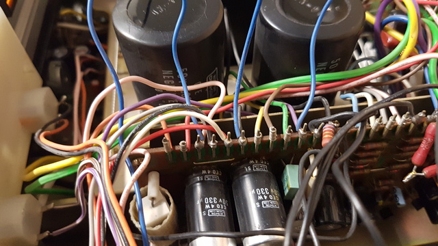

Ok werd mal bei Youtube eine "Lehrstunde" nehmen ![]() Hier mal ein Foto, die drei blauen Kabel die nebeneinander gelötet sind bekomm ich glaub ich leicht ab. Nur das vierte das im "Boden" des Receivers lauft macht mir Sorgen. Es scheint nicht gelötet sondern gewickelt. Soll ich da einfach drauf bis es abgeht? ![]() |

Das ist eine Wickelverbindung (https://de.wikipedia.org/wiki/Wickelverbindung). Und auch die blauen Kabel schauen mir jetzt nicht nach "08/15 gelötet" aus. Ist auf den Fotos schwer zu erkennen, aber es schaut aus, als wären da irgenwelche "Hülsen" auf den Stiften, an denen die Kabel angelötet sind. Ich empfehle Dir, es mit Lüsterklemmen zu machen. Ohne Dir zu nahe treten zu wollen, aber mit keinerlei Löterfahrung ist Du Chance bzw. die Gefahr gross, dass Du es nicht richtig hinkriegst (Löten ist nicht wie Leimen und je nach Material hält da unter Umständen gar nix) oder sogar versehentlich sogar irgendwelche anderen Kabel "ablötest". Glaub's mir: Löten kann Dir den letzten Nerv kosten, selbst ich versuche es trotz (oder wegen...) einer gewissen "Basis-Erfahrung" zu vermeiden. Der Vorteil der Lüsterklemmen ist zudem, dass eine solche Konstruktion stets "reversibel" ist - das heisst, wenn Du Dich irgenwann mal zu einem Löt-Profi entwickeln, kannst Du die Lüsterklemmen immer noch durch Lötverbindungen ersetzen. Ich empfehle Dir ausserdem, als erste mal die defekten Lämpchen "auszubauen" und Fotos davon zu machen. Denn wenn es Teile sind, die ohne Fassung verbaut werden (und das vermute ich), dann sind da an den Ersatzläpchen zwar i.d.R. Kabel dran - diese sind aber womöglich zu kurz, um damit bis zur Lötstelle zu kommen. Und falls es Teile mit Fassung sind, dann brauichst Du eh' nix löten, sondern kann einfach nur schrauben oder klicken Gruss Django |

Ja, das schaut so aus, wie ich es vermutet hatte. Gib Bescheid, wenn die bestellten Ersatzlämpchen da sind - dann können wir schauen, was das besten Vorgehen ist (wobei ich denke, dass es auch dann noch die Lüsterklemmenvariante sein wird) |

Lass die Kabel dran...versuch mal an den Stiften zu messen, ob bei eingeschaltetem Gerät Spannung anliegt...so 8 V bis 12 V, vermutlich Wechselstrom. Das Birnchen möglichst knapp abtrennen und das neue an die Kabel anlöten, wichtig, vorher Schrumpfschlauch über jedes Kabel für spätere Isolierung... |

Das Birnchen möglichst knapp abtrennen und das neue an die Kabel anlöten, wichtig, vorher Schrumpfschlauch über jedes Kabel für spätere Isolierung... Das wäre auch eine (elegante) Möglichkeit. Aber gewisse Lötfähigkeiten für so was sind dennoch erforderlich |
