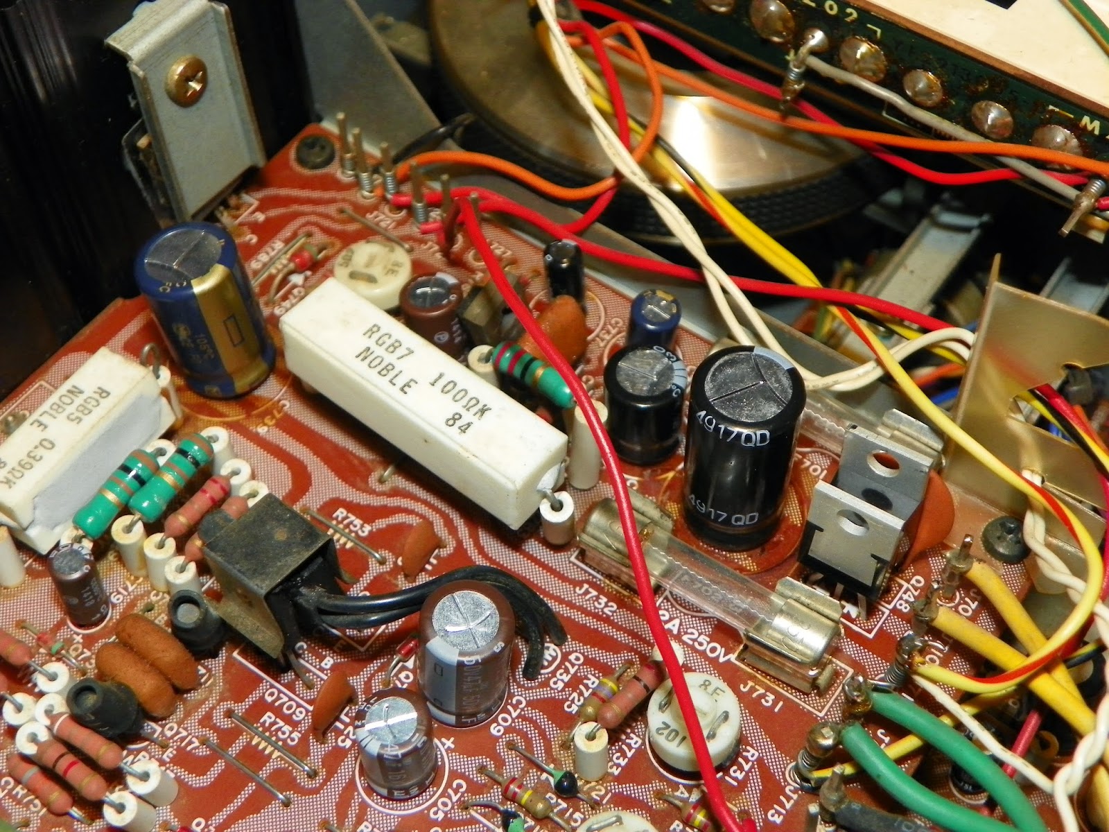

Hallo zusammen,
Gestern Abend bei erhöhter Lautstärke ging mein Marantz plötzlich aus. Ich kann mir vorstellen, dass er überlastet war und daher "aufgegeben" hat. Wenn ich ihn jetzt wieder anstelle, höre ich auch nicht das typische Klicken.
Habt ihr eine Idee, was ich da machen kann?
Der Receiver wurde vor ca. 4 Jahren komplett überholt bei einer Firma, die mir auch hier empfohlen wurde.
Das Gerät habe ich seit vielen Jahren und soll mich auch weiterhin begleiten.
Danke für eure Hilfe.
Marantz 2252
DB

Rabia_sorda
#3 erstellt: 29. Okt 2023, 14:31
Komplett aus oder nur der Ton?
Zumindest sollte man sich mal auf die Suche nach defekten Feinsicherungen machen.
Z.B. befinden sich zwei schon mal auf der Platine der Endstufe (Bild).
Falls sie defekt sein sollten und neue Sicherungen sofort wieder durchbrennen, dann liegt ein Endstufenschaden vor und er muss dann wohl in eine Werkstatt. So ist es dann aber auch bei nicht-defekten Sicherungen.

rookz
#5 erstellt: 29. Okt 2023, 15:22
Der Receiver geht an. Aber das Relais klickt nicht. Die Feinsicherungen habe ich überprüft. Haben Beide Durchgang.
Sicherungen
Relais
Gruß
Patrick
Rabia_sorda
#6 erstellt: 29. Okt 2023, 15:36
Auch mit abgeklemmten Lautsprechern?
Ansonsten deutet das erstmal auf einen Endstufenschaden hin, weil da wohl nun der DC zu hoch ist und die Schutzschaltung das Relais nicht mehr einschaltet, um nun die Lautsprecher vor einem Abbrand der Schwingspulen zu schützen.

#8 erstellt: 29. Okt 2023, 18:16
Endstufe ...

Rabia_sorda
#10 erstellt: 29. Okt 2023, 18:54
Es kann natürlich auch ein anderer Schaden vorhanden sein, aber aus der Ferne spricht alles für einen Endstufendefekt.
Ist das überhaupt reparabel?
Es kommt da ganz auf den Reparateur an.
Viele der alten Transistoren sind original nicht mehr erhältlich und zudem sind Unmengen minderwertige Nachbauten und noch schlimmer, Fälschungen im Umlauf. Falls also solche Transistoren eingesetzt werden sollten, dann ist im Grunde der nächste Endstufenschaden vorprogrammiert.
Es gibt aber noch gute Vergleichstypen und das müsste in diesem Falle der Reparateur auf dem Schirm haben.
