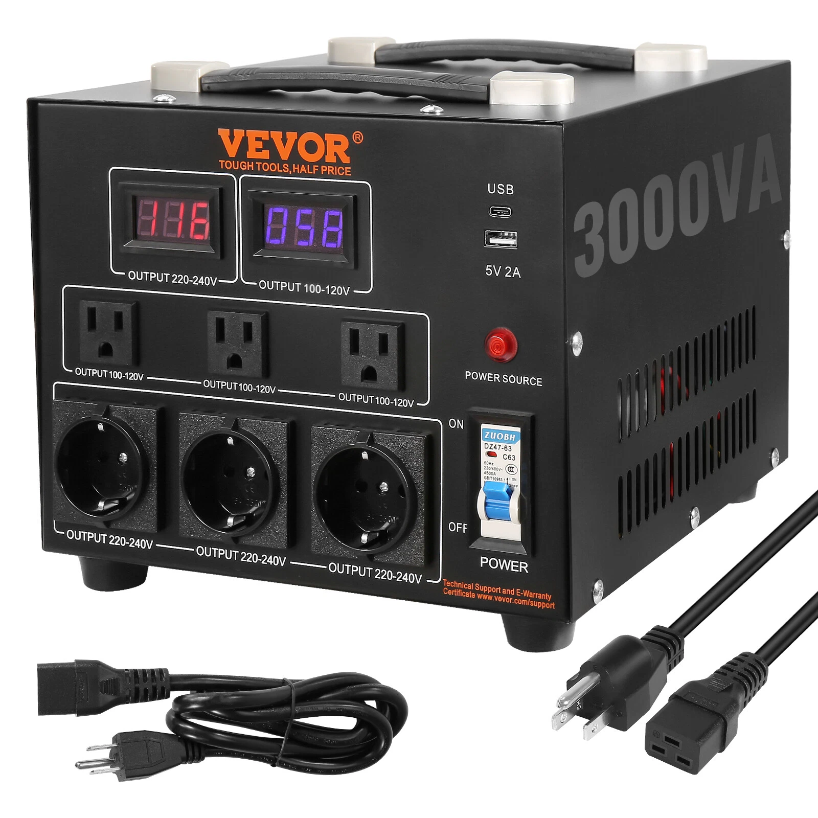

Habe jedenfalls zumindest jetzt selbst das hier gefunden und das wäre wohl eine Lösung:
https://i.ebayimg.com/images/g/T1IAAOSw1NNnGbuN/s-l1600.webp
Denn hier kommen weder 100 V noch 60 Hz raus.
Also das Gegenteil von "nun richtiger Stromversorgung", aber vielleicht, und nur vielleicht eine funktionsfähige Krücke.

Ein Transformator kann die Spannung ändern, aber nicht die Frequenz.
Bei z.B. einem Gerät mit Synchronmotor und Riementrieb müsste, wie hier auch schon geschrieben wurde, ein anderer Pulley verbaut werden.
Bei etwas mit Quarz-/PLL-/Hall-/Servo- u.ä. Antriebskonzept kann es komplett egal sein, muss es aber nicht.
Dazu würden auch weiterhin die geforderten 100V mit dem 2:1-Stepdown wie du ihn verlinkst um mehr als 10% überschritten werden.
