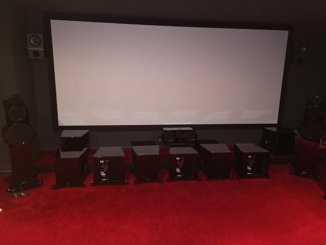

space_zone
Inventar |
#1420
erstellt: 24. Mai 2020, 14:45
Hallo, ich wollte euch endlich mal berichten das ich meine beiden Sub 2090 nicht mehr habe. Ich bin jetzt komplett auf die 3070 umgestiegen und aktuell laufen bei mir im Heimkino 8 Stück. 4 Woofer in der Front und 4 Woofer hinten. Mit der neuen App lassen die sich alle verbinden, ist aber auch nicht so problemlos möglich. 2 Stück oder 4 Stück zu verbinden das geht auf jeden Fall ganz unproblematisch. Wer hat auch schon 8 Stück Hier ein paar Bilder für euch: ![]() ![]() ![]() Ich bin so begeistert was die für einen Druck machen, staubtrocken, abgrundtief und auch bei sehr hohen Pegeln immer sauber spielen. Ich habe hier einen eigenen Thread unter dem Titel Heimkinovorstellung, wie das ganze abgelaufen ist und wie es weiter geht, falls es jemand interessiert Gruß Mario |

Wenn ich sehe, wie mein 2090 mein 25m² Wohnzimmer zum Beben bringt, will ich mir das mit 8 Stück aus der Klasse nicht vorstellen... Muss da nicht vorher die Statik des Gebäudes überprüft werden? Erdbebensicher bis Stufe 8 auf der nach oben offenen Richter-Skala... |
stefan9113
Stammgast |
#1423
erstellt: 24. Mai 2020, 20:18
ich, ich hab 12 Stück im Kino. 6x 2070 und 6x 2090 😜 viele Grüße Stefan |

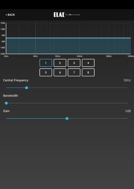

Psykojack
Stammgast |
#1448
erstellt: 02. Jul 2020, 20:28
Prim2357
Hat sich gelöscht |
#1449
erstellt: 02. Jul 2020, 22:10
Hallo, hier hast du die Möglichkeit den Subwoofer manuell zu EQen. Du kannst 8 Filter setzen (1-8er Kästchen) Central Frequency bestimmt die Frequenz, wo du eingreifen möchtest. Bandwith bestimmt die Güte, die Bandbreite des Filters. Steilflankige Korrekturen werden mitunter hörbar, wegen Pahsendrehungen. Breite bzw. flache Filtereingriffe sind gutmütig klingend, sind aber je nach Akustik/Frequenzverlauf weniger sinnvoll. Mit dem Gain bestimmt man inwieweit man den jeweiligen Frequenzbereich anhebt oder absenkt. (Absenken ist in der Regel immer besser, da man so nichts überlastet. Diese Funktion macht am meisten Sinn, wenn man den Frequenzgang genau kennt, nachdem man ihn z.B. mittels REW oder Carma gemessen hat. Gruß |
Psykojack
Stammgast |
#1450
erstellt: 03. Jul 2020, 07:18
@Prim2357 Vielen lieben Dank ![]() Also sollte ich diese Settings wenn ich Auto EQ verwende garnicht angreifen oder? Ich messe zuerst den Sub ein mit dem eigenen Einmesssystem und danach mit dem Audyssey von meinem Denon. Die am Bild ersichtlichen "Werte" sind Standardwerte....war zumindest so als ich reinging. Mir kommt es nämlich so vor als würde er mehr Dröhnenseitdem ich ihn eingeschickt, die Software aktualisiert und dann neu eingenemessen habe ... Deswegen habe ichd a mal reingesehen. |
