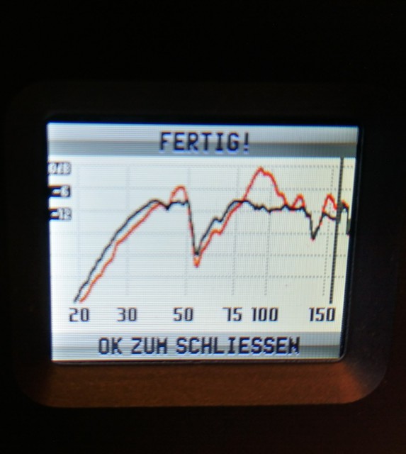

ich glaube hier gibt es mehrere Missverständnisse!
die Bilder zeigen immer nur jeweils eine Messung Vorher/Nachher. Wobei ich ehrlich gesagt das "Nachher" beim AM2.0 etwas anzweifle!
wenn man nämlich anschließend noch eine "echte" Messung mit den ermittelten Korrekturen macht, dann kommt i.d.R. niemals wieder das Nachher Ergebnis heraus.
ich behaupte jetzt mal, dass das das "Traum-Ergebnis" vom AM2.0 ist, wie es nach seinen Berechnungen anschließend aussehen "müsste", das ist aber keine echte Messung. Vielleicht liege ich mit dieser Vermutung aber auch falsch.
wie gesagt, wenn man das etwas genauer analysieren möchte, dann muss man die Messergebnisse nach REW exportieren (das AM stellt die Messwerte in passender CSV Form bereit), da kann kann man dann mehrere "echte" Messkurven einlesen und übereinander legen.

Update: Habe heute noch mal eine Messung mit geschlossener Schrankklappe gemacht. Und siehe da: Das gleiche Frequenzbild wie bei der allersten Korrektur (nur diesmal mit etwas mehr Pegel)

Ich glaube, da läuft gerade etwas durcheinander: Der Teppich war bzw. ist als Gegenpol zu Reflektionen von der Decke her gedacht.
Im Rahmen der vermeidlichen "Teppich-Messung" konnte ich einen Unterschied zu vorher feststellen. Habe aber nicht an die olle Geräteschrank-Klappe gedacht und die Sache unwissenderweise dem Teppich zugeschrieben.
Im letzte Post wollte ich Euch einfach nur mitteilen, daß zwischenzeitlich wieder alles der ersten Messung entspricht, der Teppich also keinen Einfluss auf die Moden hat. Als Richtigstellung.

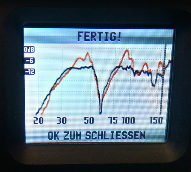

#118 erstellt: 17. Nov 2017, 20:04
Könnt ihr mir bitte helfen, das Ergebnis zu interpretieren!?
IMAG1173~2
[Beitrag von obe am 17. Nov 2017, 20:05 bearbeitet]
Sachse!
#119 erstellt: 17. Nov 2017, 20:09
Gibt hier garantiert größere Experten.
Doch ich würde sagen, er hat zwei Überhöhungen etwas glätten können.
Trotzdem komisches Bild...
Mickey_Mouse
#120 erstellt: 17. Nov 2017, 20:17
extreme Auslöschungen im Bereich zwischen 50 und 80Hz
ich würde auf einen Raum mit 5,4x5,4x2,7m tippen und dazu ungünstige Subwoofer/Hörplatz Positionen.
soundrealist
Gesperrt
#121 erstellt: 17. Nov 2017, 20:20
Zwischschen 50 und 75 Hz hast Du irgendwo in Deinem Raum Auslöschungen, das AM hebt da nichts an, denn es würde nur die Boxen belasten, gleichzeitig ohne hörbare Wirkung. Das wie man die Ursachen Auslöschungen im Raum allerdings lokalisiert und bekämpft...... ? Da können doe Raumakustikprofis sicherlich mehr dazu sagen, wenn Du mal eine Skizze mit Maßen und Möbelierung (+ idealerweise Fotos) postest.
Die Kurve mit den höheren Buckeln zeigt das unkorrigierte Signal, die andere, was das AM eingeebnet hat.
Ups... Kreuzpost Mickey
[Beitrag von soundrealist am 17. Nov 2017, 20:22 bearbeitet]
obe
#122 erstellt: 17. Nov 2017, 20:32
Das zwei Überhöhungen reduziert wurde konnte ich noch entziffern aber der Abfall zwischen 50 und 75 Hz gibt mir Rätsel auf... Bedeutet diese Messung, dass ich diese Frequenzen nicht höre!?
@Mickey 3,47x3,57x2.5m
[Beitrag von obe am 17. Nov 2017, 20:34 bearbeitet]
soundrealist
Gesperrt
#123 erstellt: 17. Nov 2017, 20:46
Leider ja. Was das Messmikro nicht erkennt, kann der Mensch mit seinen Sinnesorganen leider nicht besser.
Ein paar einfache Gegenrezepte, wie man solche "Übeltäter" ausfindig machen und ausmerzen kann, ohne das halbe Wohnzimmer auseinander zu nehmen oder alles mit irgendwelchen Absorbern zunagelt, würden mich ebenfalls sehr interessieren.
Aber tröste Dich: Diese Auslöschungen waren auch schon vorher da.... nur jetzt siehst Du sie halt auch noch

Ich habe jetzt meine Sitzgarnitur um 10cm nach vorne geschoben und eine neue Messung gemacht. Es hat sich bei der Auslöschung etwas getan
IMAG1174~2

Was sagt ihr zum neuen Messergebnis?

.... es zeigt, daß sich Ausprobieren und Boxenrücken lohnt, sich aber nicht immer alles vollständig wegkorrigieren lässt. Was im Endeffekt zählt, ist natürlich jeweils der dazugehörige Höreindruck.
Hinzu kommt (ich vermute mal, Du hast eine Einpunktmessung gemacht): Außerhalb des Messpunktes (z.B. auf einer Couch) egalisiert sich dieser ohnehin wieder ein Stück weit, weil man da ja nicht immer haargenau dort Platz nimmt. Natürlich könnte man nun eine Mehrpunktmessung/Korrektur durchführen, das geht dann aber natürlich immer zu Lasten der "Sweetspotoptimierung". Und da i.d.R. sowieso jede hiervon abweichende Stelle unterschiedlich ausgeprägte Vor- und Nachteile hat, sollte man in manchen Fällen halt gelegentlich einfach die "Kirche im Dorf" lassen.
Das allerwichtigste ist ja immer erst mal, die Buckel passend weg zu bekommen. Damit macht man praktisch nie etwas falsch und der Klang kann damit stets nur an Genauigkeit gewinnen. Natürlich sind Auslöschungen immer eine ekelige Sache, aber ich vermute mal, daß die nahezu jeder in irgend einer Form hat. Nur halt immer in unterschiedlicher Ausprägung. Abhängig vom Hörraum, Aufstellung der Boxen und Optimierungsmaßnahmen.
Daher eine einfache Faustregel: Alles bestmöglich so gestalten, wie es von der passenden Boxen- und Geräteauswahl, den räumlichen Gegebenheiten und den damit einhergehenden Aufstellungsmöglichkeiten her machbar ist. Mehr geht nun mal nicht. Wer diesen Umstand erst mal als gegeben akzeptiert, hat es auch einfacher, seinen "inneren Frieden" in Sachen Hifi zu finden.
Das Hauptproblem ist in den allermeisten Fällen, daß ohne Berücksichtigung der tatsächliche Hörsituation einfach wild drauflosgekauft wird.
