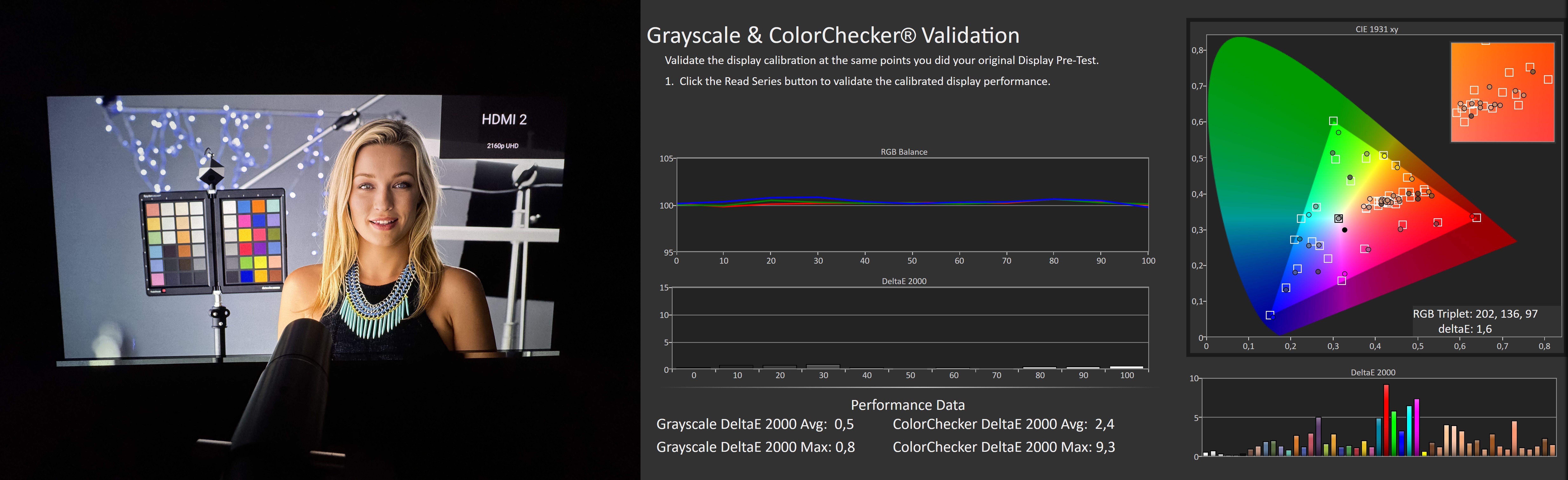

mondoprojos
#103 erstellt: 06. Feb 2024, 12:03
Ja, und wie du sehen kannst, ist die Bedeutung von Fehlern nicht unbedeutend.
Auf jeden Fall ist dein Schritt, die Grauskala des Formovie Theaters zu korrigieren, auf dem richtigen Weg. Nach der Einstellung von Kontrast und Helligkeit geht es an die Farbtemperatur (nur mit der Einstellung Gain auf Testbild auf 50% ;)) und ohne Grün zu berühren, muss man Blau drastisch und Rot etwas weniger stark absenken. Man geht vom Nullpunkt aus immer nach unten und nicht nach oben ;).
Mit der richtigen Ausrüstung kann man folgende Genauigkeit erreichen :
https://zupimages.net/up/24/06/9qwy.jpg

mondoprojos
#105 erstellt: 06. Feb 2024, 17:06
Dies ist eine SDR rec.709 Kalibrierung mit dem Formovie theater. Für die HDR/Dolby Vision-Kalibrierung wird der Gamut natürlich breiter sein.

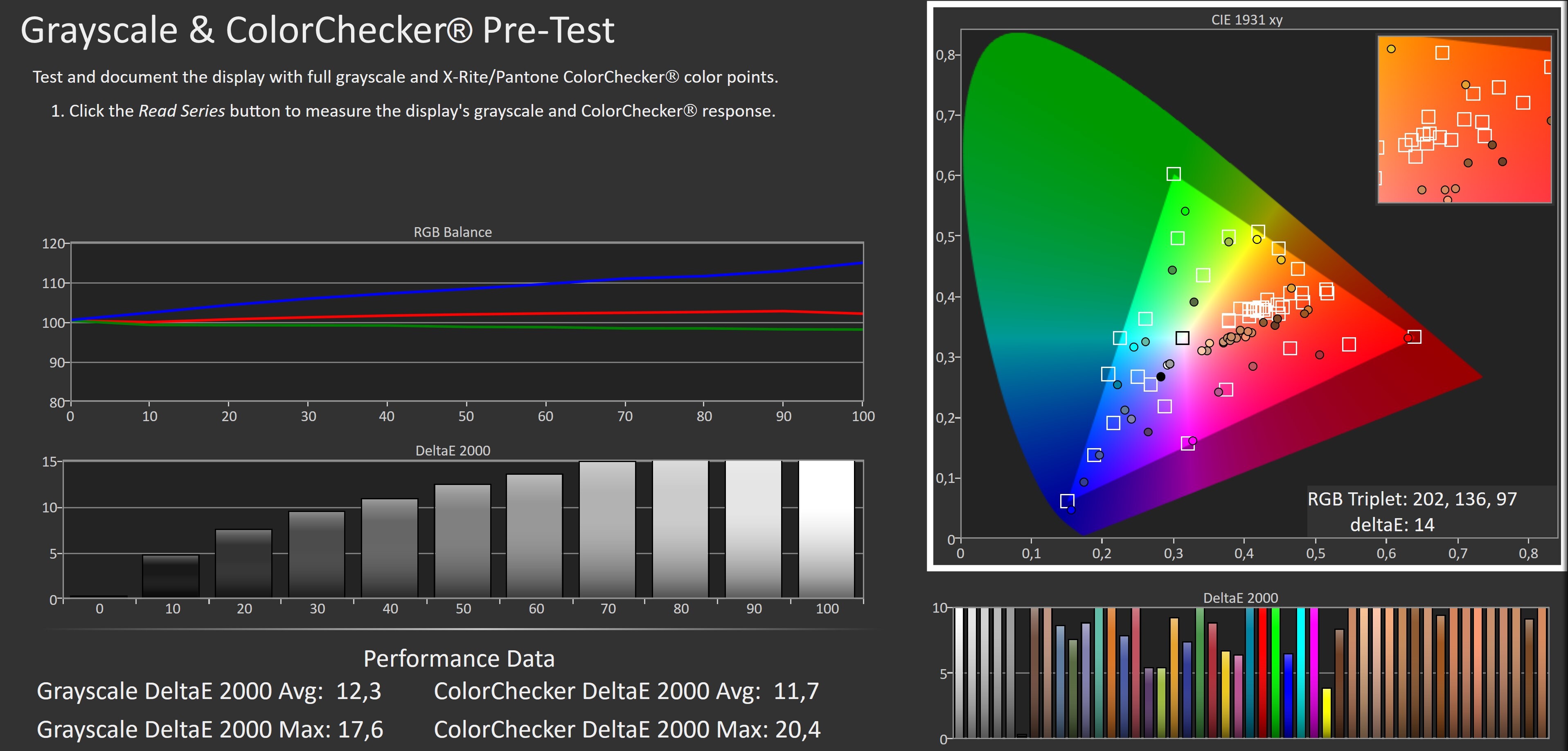

#130 erstellt: 03. Mrz 2024, 12:01
Ergänzend zu meinen ersten Erfahrungen habe ich den Formovie Theater nun selbst kalibriert. Das hat die SDR und HDR Wiedergabe noch einmal deutlich verbessert. Ich kann jedem nur raten, das Gerät selbst zu kalibrieren.
Ich poste mal meine Settings, weil ich weiß, dass sich viele dafür interessieren. Auch wenn Sie nur bedingt übertragbar sind, können Sie zum testen helfen. Meine Kalibrierung habe ich mit HCFR und dem Calbrite Color Checker Display PLUS durchgeführt, welcher auf EBAY neu für 250,-€ zu kaufen ist. Gemessen wurde das von der Leinwand zurückgeworfene Licht auf einer 120 Zoll neutralgrauen Leinwand mit einem GAIN von 0,85 in einem normalen Zimmer, abgedunkelt, mit weißen Wänden.
Formovie Theater Calibration Settings SDR und Korrektur des Weißabgleichs in 11 Punkten:
20240303_081809 20240303_081831 20240303_081838 20240303_081846 20240303_081852

mondoprojos
#131 erstellt: 04. Mrz 2024, 15:47
Ouch
Der Weißpunkt und der Gamma-Wert müssen nicht stimmen.
Aber ich habe bereits geschrieben, dass Ihre Geräte für die Messung und Kalibrierung dieses Projektors ungeeignet sind. Außerdem ist die
Die 11-Punkte-Einstellung ist unnötig, der Formovie braucht sie nicht.
Sie sollten nur die Farbtemperatur einstellen, ohne Grün zu berühren, und Blau und Rot nur nach unten korrigieren!
mondoprojos
