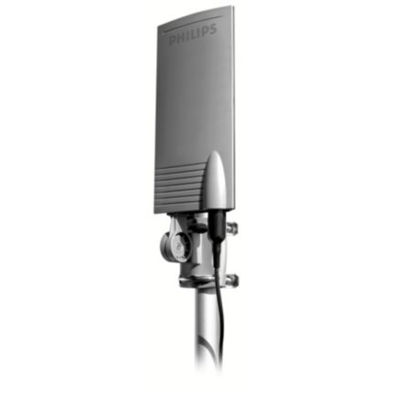

Ich möchte Radio über Satellit und normales UKW Radio und DVB-T einspießen. Ort: Hessen.
Bei einem DVB-T Testlauf ohne Multischalter, d.h. direkt an ein DVB-T Tuner TV angeschlossen bekomme ich mit der Antenne 32 Sender, wovon einige doppelt sind und hängen und andere flüssig laufen.
Ich besitze folgende Komponenten:
- Multischalter Spaun SMS 5803 NF Komfort-Klasse ]
Terrestrik aktiv / regelbar / Verstärkung (UKW/DVB-T), Quad/Quattro
- Philips SDV 2940 DVB-T Verstärkerantenne für innen / außen
Frequenz-Bänder: UHF, DAB Band III
- Kathrein ESD 30 - 3-Lochdose
Anschlüsse: 1x SAT, 1x TV, 1x RADIO
Fragen:
- Kann ich damit theoretisch auch analogen Rundfunk (wie im Autoradio) empfangen für analoge Receiver? Würde dann eine Verbindung Steckdose Radio zum analog Receiver herstellen.
Ich rede jetzt nicht von einem DVB-T Receiver, sondern von einem HIFI-Verstärker mit analog Receiver - ich möchte einfach nur analoges Radio hören - wie auch im Auto.
- Wenn ich Radio über Satellit hören möchte, dann müsste ich am Sat-Receiver Radio wählen und der Sat-Receiver muss am AV-Receiver angeschlossen werden. Ist es sinnvoll, eine digitale Verbindung mit einem AV-Receiver herzustellen, weil evtl in 5.1 Radio gesendet wird oder reicht eine analoge Chinch Verbindung aufgrund Stereo aus?

Nein, oder allenfalls mit etwas Glück. Du hast doch gar keine Antenne für UKW! Und selbst für den DVB-T-Empfang ist die Philips SDV 2940 keine allzu gute Wahl. Der SMS 5803 NF kann die Terrestrik ziemlich hoch verstärken, der zusätzliche Verstärker der DVB-T-Antenne ist daher überflüssig, unter schwierigen Empfangsbedingungen braucht man eine mechanisch große Antenne mit ausgeprägter Richtcharakteristik. Sehr nahe am DVB-T Senderstandort könnte man an den Einsatz einer UKW/DVB-T-Kombiantenne (Wittenberg WB 2345-2, im Rhein-Main-Gebiet wird vertikal polarisiert ausgestrahlt) denken, besser wären aber UKW-Ringdipol + kleine DVB-T-Richtantenne per Weiche zusammengeschaltet.

Danke für die Hilfe. Ich wohne ca. 20km Luftlinie vom Sendemast entfernt. Die Phillips DVB-T Antenne empfängt bei mir direkt 32 Sender und alle die ich benötige in ausreichend hohen Bitraten ohne Klötzchenbildung. (Gutes Wetter). Leider muss ich für ein 60er Rohr noch eine Flansch für die Phillips DVB-T Antenne basteln.
Ich habe mich jetzt entschieden, die DVB-T Antenne an meinem SAT Mast zu montieren mit einer UKW Ringpolantenne Schwaiger ANTURA1 UKW-Ringdipol. Diese kann man an einem 60er Rohr mit beiligender Mastschelle befestigen. Das war mein Hauptkriterium. Ansonsten gibts wohl nicht viel Unterschiede oder?
Beide Signale werde ich außen in einer Weiche zusammenführen. Ich habe mir die Wittenberg Weiche DVB-T und UKW Einspeiseweiche ausgesucht.
Die Einspeisweiche werde ich in einem wassergeschützten Schutzgehäuse einbauen und versiegeln. Somit ist die weiche gegen Feuchtigkeit geschützt.
Die Kontakte an der Antenne mit einem Schutzstrumpf.
Die weiche schließe ich an den oben genannten
Spaun-Multischalter an. Sollte so funktionieren oder?

Ob das so funktionieren wird, kann ich nicht sagen – ausprobieren. Kritisch bleibt aus meiner Sicht der Verstärker in der DVB-T-Antenne. Der sorgt für einen ziemlich unausgewogenen Pegel zwischen DVB-T- und UKW-Signal.
Außerdem: Einspeiseweiche für die Versorgungsspannung zwischen Multischalter und Weiche nicht vergessen – die Weiche bietet Gleichspannungsdurchlass im Zweig zur DVB-T-Antenne.

Nun ist die aktive Antenne von Philips aber schon vorhanden, und ausprobiert wurde sie für DVB-T offenbar auch schon. Die Antenne ist zwar nicht für UKW-Empfang ausgelegt, dennoch spricht nichts dagegen auszuprobieren, ob man außerhalb der Spezifikation liegend dennoch die regionalen UKW-Sender damit empfangen kann. Vermutlich blockt zwar der Verstärker die UKW-Signale, aber sicher ist das nicht. Ich hatte oben "Nein, oder allenfalls mit etwas Glück" geschrieben.
Bei Philips wird nicht darauf hingewiesen, dass die SDV 2940 auch ohne Stromversorgung passiv betrieben werden kann (ist selten so). Für den Test hast Du sie bestimmt entweder direkt über den DVB-T-Receiver oder die zwischengeschaltete DC-Einspeiseweiche und das Netzteil versorgt. Der Multischalter kann zwar die Stromversorgung des LNBs übernehmen, speist aber nicht die terr. Antenne! Daher muss man vom Terrestrik-Eingang zunächst auf die DC-Einspeiseweiche, an der das Netzteil angeschlossen wird, und erst dann weiter an die Antenne gehen.
Wenn man zusätzlich eine UKW-Antenne einbinden möchte, kann man - anders als in Deiner Skizze dargestellt – vom Terrestrik-Eingang auf die DC-Einspeiseweiche und weiter auf die UKW/DVB-T-Weiche gehen. Das hat den Vorteil, dass die DC-Einspeiseweiche innen montiert bleiben kann . Die in Deinem Post oben abgebildete Weiche hat für diesen Fall einen Gleichspannungsbypass im DVB-T-Zweig.

Ich habe mich nach meiner 2. Skizze gehalten, also die 5V Einspeiseweiche habe zwischen Antennenweiche und Multischalter geschaltet. Wichtig ist zu beachten, dass man die TO AMP Anschluss zur Antenne anschließt und den TV Anschluss mit dem Multischalter verknüpft. Sonst gibts kein Bild. Ohne Spannungseinspeisung, funktioniert es auch nicht.
Mit aktiver DVB-T Antenne habe ich einen guten Empfang und bekomme 32 Sender (Hessen) rein. Der Multischalter schient nochmal zu verstärken, denn jetzt sind alle Sender gut drin und laufen flüssig - viele doppelt.
Wirklich perfekt!! Bin glücklich mit der aktiven Phillips Antenne und optisch sieht die auch nicht schlimm aus, als die Vogelstangen:))
Der UKW-Ringpol war auch ein guter Tipp. Mein analoger Receiver empfängt jetzt auch UKW-Sender. Wirklich toll für ein Küchenradio als Alternative zum SAT-Radio!
