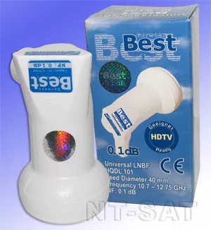

Hi! So ich hoffe ich verwirre euch jetzt nicht. Also hatte mir vor paar jahren bei eBay eine Sat-Komplettanlage gekauft mit folgenden Teilen 3x dieser LNB ![]() ![]() Habe mit dieser Anlage Astra, Hotbird und Sirius empfangen Immer fast Problemlos nur Ausfälle bei Gewitter aber egal. Nun habe ich in meinem Zimmer einen zweiten Receiver hingestellt und an der Schüssel den Astra-LNB durch diesen Thomson "Deus" Twin-LNB getauscht: ![]() Ein LNB Ausgang geht direkt in mein Zimmer und der andere Ausgang geht über den DiseqC ins Wohnzimmer. Anfangs ging überall alles ganz gut und dann Urplötzlich ging im Wohnzimmer der Astra nicht mehr. Wenn ich aber den Astra ohne DiseqC im Wohnzimmer anschließe, geht dort der Astra wieder nur halt übern DiseqC nicht. Am Receiver im Wohnzimmer liegts nicht weil ich schon mit dem Receiver aus meinem Zimmer ne Probe gemacht habe... Auf jedenfall vermute ich, dass der DiseqC irgendwie kaputt gegangen ist und hab mir überlegt dass ich mir jetzt den Skymaster39341 hole. Denkt ihr es liegt am DiseqC oder liegts an was anderem? Danke für jede Antwort |

normal ist bei mir die Verteilung 1 Astra 2 Hotbird 3 Sirius 4 Frei So jetzt hatte ich schon Astra auf 4 und im Receiver Einstellungen geändert, Receiver empfängt kein Signal. Astra auf 3 und Sirius auf 4, Einstellungen am Receiver geändert Sirius bekommt wieder Signal, aber Astra weiterhin nicht. Ich würde ja auf LNB tippen, wenn ich den LNB jedoch direkt ohne DisEqC an den Receiver anschließe, bekommt der Receiver Signal vom Astra... GreetZ |

Astra auf 3, also dem normalerweise für Sirius benutzten Eingang des DiSEqC-Relais, und bei entspr. angepassten Einstellungen des Receivers dennoch kein Astra-Empfang bedeutet., dass der Fehler zumindest nicht an einem Defekt des DiSEqC-Relais liegt. Direkt funktioniert, so ich das richtig verstanden habe, nicht nur der neue Receiver in Deinem Zimmer sondern auch der im Wohnzimmer über den zweiten Ausgang des neuen Twins, sofern das DiSEqC-Relais umgangen wird. Bedeutet: Obwohl weder LNB noch DiSEqC-Relais defekt zu sein scheinen, klappt es nicht mit dem Astra Empfang. Funktionieren im Wohnzimmer gar keine Astra-Sender? Konkret: Hast Du auch gecheckt, ob im Wohnzimmer über das DiSEqC-Relais die vertical-low-Sender wie z.B. BBC-World-News oder Al Jazeera zu empfangen sind? Wie verhält es sich, wenn der neue Receiver im Wohnzimmer mit einem horizontal-high-Sender wie z.B. Pro 7 D SD in Betrieb genommen wird? Sind dann im Wohnzimmer die Astra-Sender zu empfangen? Wäre das der Fall, ist der Receiver im Wohnzimmer mit der Stromversorgung von Relais und LNB überfordert (gealtertes Netzteil, schlechte Kabelverbindung durch z.B. Korrosion am LNB-Anschluss). |

ne also habe gerade nochmal extra alle Astra-Kanäle durch geschaltet, bei gar keinem reagiert der Receiver überall tot und null Signal. Ein freundlicher ausem Saturn hat heute gemeint es könnte daran liegen, dass zwar sowohl LNB als auch DiSEqC funktionieren aber einfach nicht mit einander hamonieren. Besser gesagt ich kletter heute wieder aufs Dach und schieb das LNB vom Hotbird aufen Platz vom Astra und gucke obs geht, wenn ja harmonieren die denk ich tatsächlich nicht und wenn trotzdem nix geht, kauf ich nen neuen DiSEqC oder was meint ihr? GreetZ |

Das DiSEqC-Relais sieht vom LNB im Wesentlichen nur dessen Stromaufnahme. Nicht harmonieren können Relais und LNB in dem Sinne, dass das Twin eine höhere Stromaufnahme als das zuvor angeschlossenen Single hat. Wäre das so, würde es aber sehr wahrscheinlich helfen, wie ich eigentlich oben vorgeschlagen wollte den direkt am neuen Twin angeschlossenen Receiver in Deinem Zimmer parallel zu dem über das Relais angeschlossenen im Wohnzimmer mit einem HH-Sender in Betrieb zu nehmen. Fälschlicherweise hatte ich oben aber zweimal Wohnzimmer geschrieben - werde wohl langsam zu alt . |
