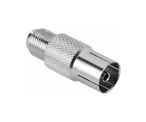

Zu einer gebräuchlichen Sat Anschlussleitung mit F-Steckern auf beiden Seiten braucht man einen Adapter F-Kupplung auf Koax-Kupplung, ![]() um an den im Bild linken Stiftausgang der Dose zu gehen. Oder man besorgt sich eine passende Anschlussleitung wie FS KK 20xx. [Beitrag von raceroad am 11. Dez 2017, 15:12 bearbeitet] |

Hi, und was ist mit dem rechten Ausgang? Bei Media Markt zB. gibt's so ein Adapter Set, aber jeweils für beide ein Adapter drin |

Der rechte Anschluss eignet sich nicht für Sat (außer veraltete statische Einkabelanlagen). [Beitrag von raceroad am 12. Dez 2017, 21:11 bearbeitet] |

Hi, muss das Thema nochmal aufrufen. Will jetzt alles vollständig und fertig machen. Ich habe noch Sat.Kabel übrig vom Hausbau. Gedacht wäre jetzt, noch paar Selfinstall 5.1 stecker zu kaufen und Kabel zu konfektionieren. Allerdings bräuchte ich dann wieder diesen Adapter für die Dose. Hier geht vielleicht etwas Qualität verloren? Was wäre das optimale? Kann ich auch auf eine Seite des Kabel diesen 5.1 stecker drauf machen und auf der anderen Seite so ein Koax Stecker? Oder gleich so ein fertiges Kabel kaufen? Danke |

Ist das überhaupt ein Kabel, auf das die 5.1er Stecker passen?
Jedenfalls nicht so viel, dass man es dem Bild ansieht. Wer das Optimum möchte, muss die Dose gegen eine mit F-Buchse für Sat tauschen.
Kann man machen, bringt aber nix:
Wenn schon, dann muss eine Koax-Kuppung auf das Kabel. Auch die gibt es als sog. Self-Install (> Klick), obwohl die Montage anders als mit F-Self-Install erfolgt. |
