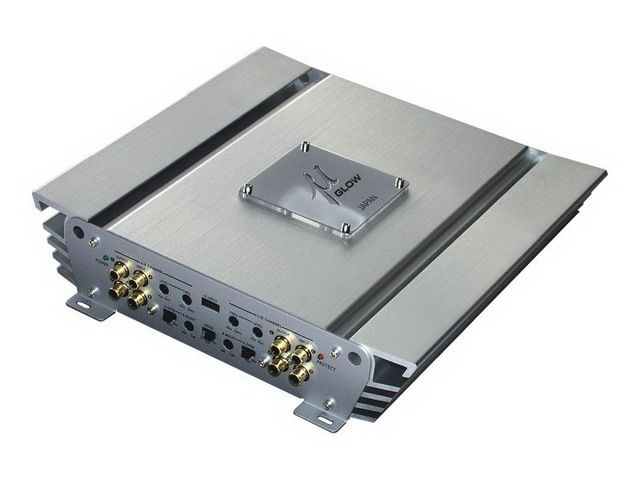

#18 erstellt: 09. Apr 2010, 00:51
Schöner Test welcher meine Meinung zu dieser Endstufe bestätigt. Ich bin einer der wenigen gewesen der es nie Verstanden hat, warum man bei dieser Endstufe ständig Lobeshymnen gesungen und Popoklatscher verteilt hat. natürlich kein Schrott, aber eine einfache und unspektakuläre Endstufe. Nicht mehr und nicht weniger! Gleiches gilt für mich auch für die damals so hochgelobte u-Dimension Glow 4075, welche bei mir auf schnellstem Wege wieder den Abgang machte.
Hier mal ein Zitat eines alten Beitrags von mir.
Ich zitiere mich einfach mal aus einen anderen Thread selber ;)....
Deepflyer schrieb:
deeepz schrieb:
Ne GLOW wäre schon was Feines.
Die GLOW ist absolute Einsteigerware zu einem überzogenen Preis ! Und jeder der was anderes behauptet hat diese Endstufe noch nie gehört und mit anderen verglichen, oder war nicht ehrlich zu sich und eventuell seinem Ego weil er selbst eine besitzt, oder aber verdient mit dem Verkauf dieser Endstufe sein Brötchen. Das ist leider Fakt!
Hier mal zwei Bilder die ich immer wieder gerne zeige, das ober ist eine GLOW 4075 für 249 EUR und die untere eine Jackson PA4000 für 75 EUR! Auch wenn es keiner wahr haben will, aber die Jackson klang freier und weniger angestrengt als die GLOW und macht insgesamt auch den besseren Höreindruck. Und ich habe beide Endstufen damals über 2 Wochen an verschiedenen Frontsystemen und Subwoofer getestet.
Aber hier hat mal wieder der Gott des Foren Hypes zugeschlagen! Weil in den Foren wird soviel Zeug in den Himmel gelobt das nicht halb so gut ist wie es gelobt wird. Und meist auch noch von Leuten die dieses gehypte Zeug selber noch nie gehabt geschweige dem gehört haben. Aber nachgeschwätzt ist halt immer der schnellste Weg zum kompetent wirken ;).
Was die reine Technik angeht, fehl mir das Wissen um da mit Euch mitzuhalten. Aber ich habe Augen und vor allem Ohren, und beide wurden leider nicht zufrieden gestellt ;).
Gruß Deep
emi
#19 erstellt: 09. Apr 2010, 01:18
die jackson sieht auf jeden fall "erwachsener" aus
ohne jetzte ins detail zu gehen
liebe grüße,
tim
Deepflyer
#20 erstellt: 09. Apr 2010, 08:51
Was erkennst du als Fachmann den auf den ersten Blick? Natürlich ist die Jackson nicht der Weisheit letzter Schluss, umso erschreckender fand ich was ich damals bei der Glow sah und vor allem hörte. Man muß ja auch bedenken das die Glow 250€ kostete und die Jackson nur 75€. Und in der 250€ Klasse darf man durchaus schon ein bisschen was erwarten.
Gruß Deep

#22 erstellt: 09. Apr 2010, 09:30
Ich würde Jackson jetzt auch nicht mit den Chinaheizplatten Herstellern bei ebay auf eine Stufe stellen. Jackson würde ich eher in die Richtung Carpower, Magnat, Crunch ect. stecken. Bei diesen Herstellern gibt es immer mal wieder positive Überraschungen, aber mindestens eine anständige Einsteigerendsufe bei der der Kunde nicht auf Teufel komm raus verarscht wird. So waren zumindest meine Erfahrungen bisher. Die Jackson PA4000 hatte damals bei einer Freundin knapp 3 Jahre lang treu ihren Dienst verichtet. Und für 75€ Kaufpreis damals machte sie bei weitem keinen schlechten Eindruck. Angetrieben wurden damit ein 16er Kompo (59€ ) und ein 12" Sub (59€ ) von Bull Audio, und die Anlage war wirklich brauchbar für das bisschen Geld.
Gruß Deep

#23 erstellt: 09. Apr 2010, 09:39
Das kann ich unterstreichen,ich hatte bisher noch keinen Totalausfall bei den Jackson´s.
Es war immer eine Standartplatine/Layout verbaut wie bei den anderen genannten Marken.
Meist gibt es die Jackson ja sehr günstig bei ebay "Sonderpreis altes Model der Vorserie usw.

bist du sicher, dass die von dir gezeigte glow die 4075 ist?
sieht mir mehr nach der 2075 aus. wenn es überhaupt die glow ist.
die sieht von den anschlüssen (cinch, etc.) nämlich etwas
anders aus:
2075:
4075:
wenn sie mit PNP und NPN aufgebaut ist, (wie jede carhifistufe,
die ich bisher gesehen habe) frag ich mich,
wo die anderen 4 endstufen-transistoren geblieben sind
liebe grüße,
tim
Deepflyer
#26 erstellt: 09. Apr 2010, 10:09
Nein es ist die 2075 . Hatte das damals schon falsch geschrieben gehabt im Thread, und vergessen zu korrigieren.
Besorg dir eine und mach sie selbst auf!
Gruß Deep
[Beitrag von Deepflyer am 09. Apr 2010, 10:14 bearbeitet]
emi
#27 erstellt: 09. Apr 2010, 10:22
naja, selbst für 130€ neu ist der aufbau etwas dürftig.
viele drahtbrücken, einfach kaschierte platine,
winzige pufferung, "dreckige" platine...
da macht die jackson mit ihrem doppelnetzteil und den
drosseln im eingang einen weitaus hochwertigeren eindruck.
aber ich glaube wir kommen hier vom thema ab
liebe grüße,
tim
