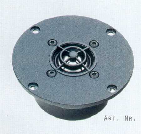

#9
erstellt: 25. Mrz 2009, 13:11
![]() Seas K30D - Kostet bei Plus-Elektronik 32,95€, ich hatte damals noch deutlich über 40€ bezahlt. Ich setze sie problemlos ab 1,8kHz@24dB/Oktave ein und bin klanglich sehr zufrieden mit dem Teil. Kann ich vorbehaltlos weiterempfehlen. Empfohlen wird 2kHz@12dB/Oktave, aber mit steilerem Filter ist tiefer wie gesagt kein Problem. |
