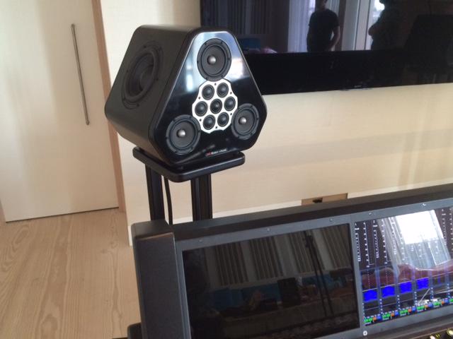

Frank.Kuhl
#13 erstellt: 19. Dez 2017, 23:28
Ich habe damals bei der Raduno bei 1800 Hz angefangen und bin nach Hörversuchen dann bei ca. 2500 Hz gelandet. Das System wurde in den Foren ziemlich niedergemacht. Zum Dank kann man es heute als sehr teure Abhörmonitore von Exigy bewundern.
https://pbs.twimg.com/media/COiahmNWoAElQvp.jpg
Die Frage ist erst mal was Du unter Klirr verstehst. Bändchen z.B. klirren sehr stark hören sich aber für viele sehr gut und feinauflösend an. Klirr hat erstmals nichts mit scheppern oder sowas zu tun. Das ist ein Fachausdruck wie z.B. Güte QTs bei den Thiele Small Parametern. Der Wert hat nichts mit Qualität zu tun.
[Beitrag von Frank.Kuhl am 19. Dez 2017, 23:30 bearbeitet]
