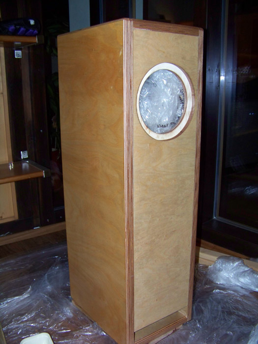

#108 erstellt: 20. Feb 2010, 21:58
Hallo da draußen
Habe gestern begonnen, die Pensil 12 zusammen zu bauen.
>>> zu den Bildern
Erste Höreindrücke gibt es ca. in 1 Woche.... muss noch einige Schleifarbeiten durchführen und die guten Stücke "einölen"
lg
wolkenlos
[Beitrag von wolkenlos am 20. Feb 2010, 21:58 bearbeitet]
Steff_Feel_It
#109 erstellt: 20. Feb 2010, 23:03
Na endlich gibt es Bilder und ich kann nur sagen:
"Das sieht doch gut aus."
Echt klasse vor allem wenn man vernünftiges Werkzeug zur Verfügung hat macht das Bauen noch mehr spaß.
Weiter so
Gruß
Stefan
charliebrown37
#110 erstellt: 21. Feb 2010, 16:58
Bin auch schon auf Deinen Hörbericht gespannt
Das Gehäuse und der Aufbau machen bislang einen sehr ordentlichen Eindruck. Weiterhin gutes Gelingen!!

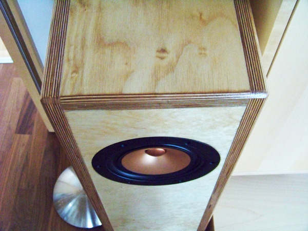

#111 erstellt: 21. Feb 2010, 22:09
Die 1. Ölung :-)
Da ich nicht ausreichend Schraubzwingen zur Verfügung habe, folgt der 2te Lautsprecher im Laufe der Woche.
Bild der ersten Ölung. Zumindest ist mal eine bei mir im Haus. Auf den Klang bin ich ebenfalls sehr gespannt. Wenn´s gut geht,kann ich kommendes Wochenende erste Höreindrücke liefern. Weitere Bilder folgen.
lg
erich
[Beitrag von wolkenlos am 21. Feb 2010, 22:13 bearbeitet]
wolkenlos
#112 erstellt: 22. Feb 2010, 22:15
Die 2te ist heute fertig geworden. Werde die Woche über die guten Teile noch mit Möbelhartöl einlassen.
Das Birken Multiplex dunkelt deutlich nach....
lg
wolkenlos
[Beitrag von wolkenlos am 22. Feb 2010, 22:18 bearbeitet]

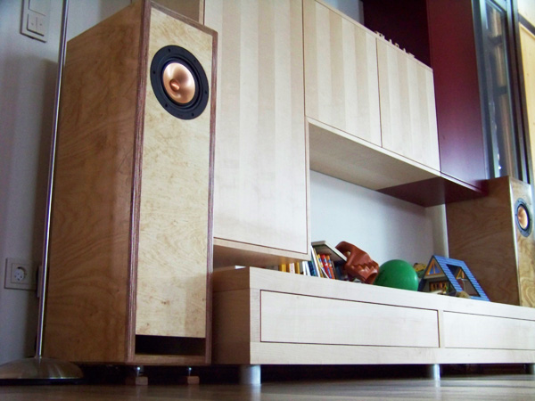

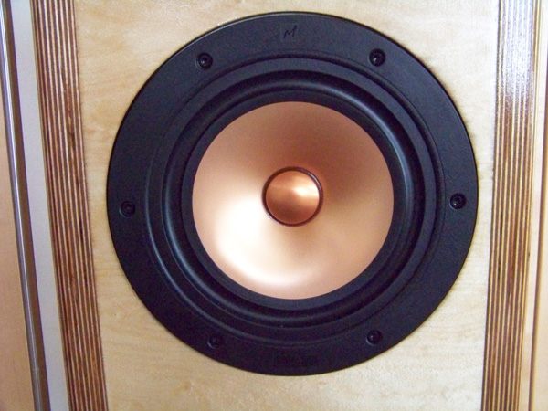

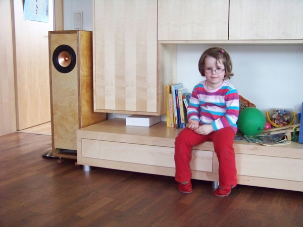

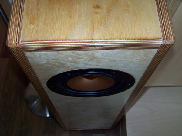

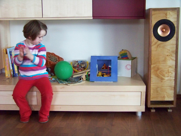

#118 erstellt: 26. Feb 2010, 21:59
nun... hier die versprochene Fotostrecke. Die Plazierung ist zwar nicht optimal aber ich muss den Platz nehmen der mir zugewiesen wurde :-)
lg
wolkenlos
SonicSL
#119 erstellt: 26. Feb 2010, 22:06
endgeile Behausungen, die Du da den Alpairs gezimmert hast...
Na hoffentlich drückt der Knödel aka. Töchterlein Dir da keine Delle ins DustCap...
Gruß
Sascha aka. SonicSL
PokerXXL
#120 erstellt: 26. Feb 2010, 22:20
Moin wolkenlos
Die sind dir wirklich gut gelungen.
Viel Spaß beim Hören
Greets aus dem Valley
Stefan
Con-Hoolio
#121 erstellt: 26. Feb 2010, 22:47
Ihr seit doch nur neidisch
Die sehen wirklich gut aus. Die Alpairs brauchen halt ihre Zeit, ehe sie richtig gut klingen. Hab ich mit dem Alpair 6 schon gemerkt.
