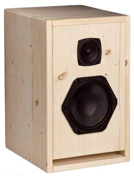

Liebe DIY Freunde, ich brauch mal eure Hilfe.
Nachdem ich mehrere Mehrwegsysteme durch habe, brauch ich mal wieder was Breitbaendiges.
Auch wenn er Vollstädt immer vor gewarnt hatte, sie machen doch suechtig.
Gedacht hatte ich an etwas in Richtung Tuby6, TQWT ohne Weiche, sowas lieb ich. Oder vll etwas in Richtung Jericho 08, bloß mit mehr WAF.
Eine F.A.S.T. ziehe ich auch noch in Betracht, mein Budget von 300€ wollte ich dabei aber nicht ueberschreiten.
Ich hoffe ihr habt vll noch ein paar gute Ideen, neben Filmmusik schallt ueberwiegend Rock und Jazz durchs Haus.
Freue mich auf eure Vorschlaege

Hab mich mit meinen Anfangspost vll. etwas unklar ausgedrückt, angestrebt wird erstmal ein einfaches Stereo, sprich 2.0 System.
Da ich aber viele Filme gucke müssen auch die Lautsprecher den besonderen Anforderungen bei der Filmmusik abkönnen.
Nachdem ich diverse Möglichkeiten durch hab, gefällt mir die Idee mit dem Gradient AX8 noch mit am besten. Es sollte halt (eigentlich) ein Hornreflex/TQWT oder ne TML werden.
Die F.A.S.T. Lautsprecher liegen fast alle über meinem angestrebten Budget, die Angelina fänd ich schon sehr verlockend, aber lassen wir das.
(oder vll. ne Pipe Six!?)
Der Gradient klingt vom Preis her sehr verlockend, zumal es schon Bauvorschläge für ne TQWT/Horn/CB gibt. Da könnte ich mir vorstellen 3 Testgehäuse zu bauen und das zu nehmen, dass am meisten gefällt.

Also sollte es eigentlich Stereo sein und du willst damit auch Filme schauen? Das wäre ja schon eine andere Vorraussetzung... Ich bleib bei meiner Aussage: Mit den dicken Achtzöllern ist das ein einsames Vergnügen. Willst Du vorwiegend allein gucken oder mit mehreren?
Habe den B200 in der Solo probeghört und war erschrocken, wie festgenagelt man sitzen muss, um wirklich Breitband zu hören, ein paar Zentimeter anders gesessen und vorbei war es mit der Pracht. Nicht mein Ding... Aus dieser Warte gesehen war ein FR10 bedeutend besser...

#12 erstellt: 01. Mrz 2012, 12:42
Da hat sich aber einer Mühe gemacht!
Ein Standlautsprecher sollte es schon werden, Little Big Box und Vettern Fast wären daher in der inneren Auswahl.
Wer die Wahl hat, hat die Qual.

Fürs Protokoll:
Ich hab mich dazu entschlossen mein Budget noch etwas zu erhöhen und die derzeit sehr günstigen SevenUp zu bauen. (Nein Harry hat mich nicht überredet )
Das Warum: Ich hab somit meinen gewünschten Breitbänder in einer FAST, also mit genügend Bassreserven, wenn auch als BR Bauform. Da ich gerne mal Probleme mit meinen Raummoden habe, werde ich zwei Ports verbauen und gegebenfalls beide verschliessen, wenn nötig.
Jetzt ist erstmal sparen und Holzbearbeitung angesagt.
