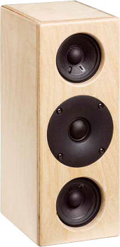

So, meine selbstgebauten LS in MPX Birke sind fertig! Jetzt überlege ich, wie ich dem Holz das perfekte Finish mitgeben kann! Ich würde gerne den schönen hellen Ton des Birkeholzes beibehalten, ganz unbehandelt und ungeschützt will ich das Holz jedoch nicht lassen. Was würdet ihr mir empfehel? Ich hatte an farbloses Wachs gedacht. Schön wäre es, wenn trotz der Farblosigkeit die Maserung etwas betont würde! Grüße Alex [Beitrag von wantan am 25. Nov 2013, 01:46 bearbeitet] |

Moin Ich habe meine Jerichohörner mit farblosenTreppen und Parkettlack lackiert.Nach jedem Anstrich zwischengeschliffen 3x etwa.Das Ergebnis sieht sehr Gut aus.Wie Klarlack. Kannst auch erst mal an einem MPX Brettmuster ausprobieren..Gruss Chris |

Der erwähnte Treppenlack zB. von Clou ist geeignet. Wenn Wasserbasis, bleibt das Holz hell und die Maserung dezent. Wenn auf Lösemittelbasis, wird das Holz etwas dunkler mit stärker betonter Maserung. Musst dich entscheiden. |

Ok! Mir wurden gestern farbloses Hartöl empfohlen. Das soll das Holz scheinbar nur sehr wenig dunkler machen. Hat hier wer Erfahrungen damit gemacht? Grüße |

Ich würde das Osmo Wachs nehmen, gibts in farblos und schützt gleichzeitig. |

Auch das Hartöl oder Wachs macht dunkler. Musst du halt mal probieren. Hier anzusehen. http://www.youtube.com/watch?v=mrTKpbfILKc [Beitrag von moby_dick am 26. Nov 2013, 14:00 bearbeitet] |

Ich habe jetzt meine MPX mit OSMO Hartwachsöl Weisspigmentiert behandelt... das feuert nicht so an und das Holz bleibt dann heller. |

Und das schütz zusätzlich das Holz gegen Nachdunkeln durch UV. http://natural-farbe...lzfarbe-mit-hartoel/Dagegen gibt es aber auch Pegmacolor (Sunblocker). ![]() Oben: Ohne Lack Unten:Mit Lack Links: Mit Pegmacolor Rechts: Ohne Pegmacolor Nach 4 Wochen schon Unterschiede erkennbar Furnier: Erle [Beitrag von moby_dick am 26. Nov 2013, 14:37 bearbeitet] |

Hi, CLOU Treppen + Parkettlack ist in Ordnung, macht aber für eine perfekte Oberfläche viel Arbeit und ist ohne vorheriges Beizen nicht zu empfehlen, weil komische Farbtöne herauskommen können. Sieht meiner Meinung nach "dreckig" aus. Nur geschliffen und farblos gewachst sieht Birke z.B. so aus: ![]() ... und das ist so gut wie keine Arbeit. Schleifen, entstauben, mit Lappen wachsen, nach 1-2 Stunden mit weichem Lappen polieren - gut! Für diese Box habe ich farbloses (sieht so aus wie heller Honig) Wachs aus der "Schuhcreme-Dose" verwendet. Liegt mittlerweile schon 17 Jahre im Keller und ist immer noch verwendbar. ![]() Für die gewachste Oberfläche spricht die "Reparaturfreundlichkeit". "Macken" können auch nach Jahren leicht ausgebessert werden. Dies ist aber bei Boxen weniger relevant, da diese selten mechanischer Beanspruchung unterliegen. EDITH sagt: So geht das mit dem Klarlack.Alternative zu Wachs ist "Arbeitsplattenöl" (für Küchen - eine Emulsion aus Öl und Wachs). Im Vergleich zum Ölen und anschließenden Wachsen sieht die Oberfläche eher "trocken", d.h. weniger glänzend aus. Es ist reine Geschmacksache. Mir gefällt eine gewachste Oberfläche, auf seidenmatt poliert, besser. [Beitrag von MBU am 27. Nov 2013, 04:49 bearbeitet] |
