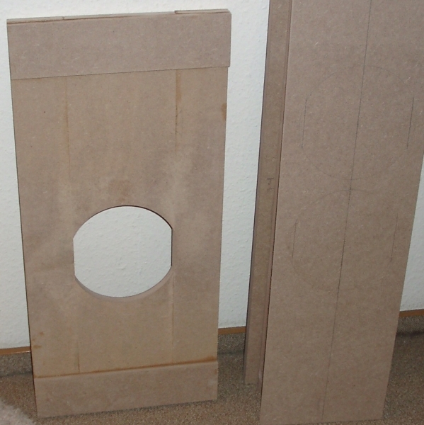

Ich habe es jetzt mal mit Parallelanschlag und Fräszirkel probiert:
IMG_20140308_181557
Jetzt musste ich feststellen, dass die Eintauchtiefe(mit Fräszirkel dazwischen) nicht reicht :(. Entweder ich lege etwas unter den Fräser, damit er tiefer eintaucht und fräse vorsichtig, oder ich nehme eine Stichsäge(2,5 mm fehlen insgesamt noch).
chro
#480 erstellt: 08. Mrz 2014, 21:42
Normal kannst du doch den Fräser einfach etwas weiter hinten einspannen Und gut is
King_Sony
#481 erstellt: 08. Mrz 2014, 21:45
Ich hatte das am Anfang auch probiert, aber beim Eintauchen hat es den wieder nach hinten gedrückt(war eigentlich schon gut fest, aber naja). Mein Dad hatte dann die Idee etwas unter den Fräser in die Aufnahme zu legen, dass er nicht zurück kann. Heute ist es aber schon dunkel und morgen "leider" Sonntag(hätte lieber 2x Samstag gehabt :D).
MBU
#482 erstellt: 08. Mrz 2014, 21:49
Hi King_sony,
die Einfräsung ist doch fertig. Den Durchbruch kannst du doch einfach von der Rückseite her fräsen.
[Beitrag von MBU am 08. Mrz 2014, 21:51 bearbeitet]
King_Sony
#483 erstellt: 08. Mrz 2014, 21:51
Hi,
hab ich schon, reicht trotzdem um 3mm nicht :D. Aber das mit dem weiter rausziehen sollte ja klappen, aber nachdem es draußen schon dunkel wurde, hatte ich keine Zeit mehr es auszuprobieren.
Da beneide ich jeden mit Werkstatt oder der Erlaubnis drinnen zu arbeiten
MBU
#484 erstellt: 08. Mrz 2014, 21:53
Mit Stichsäge aussägen und dann mit dem Bündigfräser ...

rogerjulien (Beitrag #488) schrieb:
Kommen dann noch Leisen oder Platten zwischen die Einzelteile oder sind da garkeine Einzelteile?
Meine sieht innen so aus:
02270010
Edith sagt: Wer noch nicht eingefräst hat kann ja mal auf der Uiblen Homepage vorbeischauen und gucken, wie das mit der Schablone geht.
Aber Vorsicht: genaues Arbeiten hat seinen Preis. Ja nicht zuviel Lack in die Einfräsungen bringen - ich habe meine Bässe nur noch mit Ach und Krach einschrauben können.
Eigentlich sollte ich das ganze "knoff-hoff" nicht posten, denn irgendwie sind wir im Endeffekt ja Konkurrenten.
[Beitrag von MBU am 09. Mrz 2014, 03:49 bearbeitet]

MBU
#495 erstellt: 09. Mrz 2014, 23:14
Hi Karsten,
du hast aber ein großes Mitteltongehäuse.

holly65
#504 erstellt: 10. Mrz 2014, 15:03
Moin Michael,
das sind rund 6 Liter - hat sich so ergeben da ich das Plattenmaterial (eigentlich für eine andere Box) schon im Keller hatte.
Bis ich Fotos vom "fertigen" Gehäuse zeigen kann vergehen noch ein paar Tage.
Korpus wird furniert, aufgedoppelte Schallwand bekommt noch ein paar dekorative Fräsungen an den Außenkanten und wird (so ist der Plan ) lackiert.
Für die Fräsungen an den Schallwandkanten muß ich noch ein paar spezielle Frässchablonen erstellen.......
grüsse
Karsten
