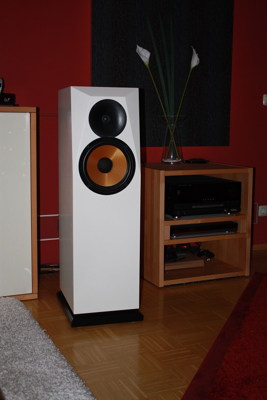

Hallo zusammen, hab mir ein UMIK-1 geleistet und ein paar Messungen am Hörplatz gemacht. Was isn das bei 40z? Raummode? Würde aber tatsächlich zu dem Klangeindruck haben, den ich jetzt nach dem einspielen hatte. Auch die Senke bei ca. 130hz gibt mir zu denken … Sehe ich das richtig, dass der Raum einfach suboptimal ist? Mir gefallen die BYT MK2 wirklich gut, bis auf den Bass. Aber so wie ich das sehe, ist der leise Bass tatsächlich keine Einbildung, sondern lässt sich per Messung nachweisen. Wie würdet ihr optimieren? ![]() ![]() ![]() ![]() ![]() ![]() ![]() [Beitrag von tobotron am 19. Mrz 2017, 13:46 bearbeitet] |
NeCoshining
Inventar |
#62
erstellt: 19. Mrz 2017, 13:59
Kann es sein das du mittig sitzt? Daher auch etwas wenig Bass? 20-60cm oder mehr die Couch zurück ziehen. Probieren .
Könnte gut möglich sein. Ist dein Zimmer ein Quadrat? Also ´sind alle seiten gleich Lang? |

#63
erstellt: 19. Mrz 2017, 14:04
Ja, sitze im Stereodreieck … ist doch eigentlich optimal? Raumgröße: 772 x 468 cm, Raumhöhe ca.350 cm Was hat mittig sitzen mit wenig Bass zu tun? |

Mal nach Raummoden, Druck- und Schnellemaximum googlen. In der Raummitte ist meist ein Druckminimum - daher gibt es da eben sehr wenig Bass. Dagegen ist an der Wand ein Druckmaximum - einfach mal im Raum umherlaufen und testen. |
tobotron
Stammgast |
#65
erstellt: 19. Mrz 2017, 18:15
Achso … sitze eher auf ca. einem Drittel der Raumlänge (siehe Skizze Ausgangspost). Wie gehe ich jetzt am besten vor? |
Schon_wieder_weg
Hat sich gelöscht |
#66
erstellt: 19. Mrz 2017, 18:18
Prüfen, ob vielleicht einer der Tieftöner verpolt ist... |

Hallo! Nächstes Kapitel in der Odyssee … Hatten kürzlich etwas zu feiern und somit die BYT Mk2 ein bisschen aufgedreht … irgendwann kam nix mehr. Nur noch leise aus den Hochtönern was, TT ist kompletto tot. Hab eben mal den Batterie-Test an den TT gemacht … da tut sich was. Also an der Frequenzweiche was? Gesetzt der Fall ich hätte die BYT tatsächlich mit dem NAD Amp überlastet (was mich wundern würde, SO laut wars auch wieder nicht), an welchen Teilen müsste ich anfangen zu suchen? Rein vom optischen Eindruck her ist nicht verbrannt oder aufgebläht, alles riecht normal. Hab den Amp aktuell mit anderen LS am laufen, der hat wohl keine bleibenden Schäden davongetragen. So schön die LS sind, ich hab immer mehr den Eindruck, dass das einfach die falschen LS für mich und diesen Raum sind. |
Black-Devil
Gesperrt |
#77
erstellt: 16. Jul 2017, 19:56
Vielleicht solltest du die Weichen nochmal von jemandem prüfen lassen, der sich damit auskennt. Dass der TMT aussteigt, obwohl er eigentlich funktioniert, kann eigentlich nur an der Weiche liegen. Irgendwie ist da der Wurm drin. Wir haben die BYT auch mit wirklich hohem Pegel und tiefbasslastiger Musik gequält, das hat sie klaglos weg gesteckt. Sind ja nicht irgendwelche Billig-Treiber, die sofort die Flügel strecken. |
Schon_wieder_weg
Hat sich gelöscht |
#78
erstellt: 16. Jul 2017, 20:13
Hallo tobotron, so wie Du das Problem schilderst, tippe ich ebenfalls auf einen Fehler in der Weiche. Du hast ja offenbar Messequipment. Miss doch bitte mal den Impedanzverlauf beider Boxen und stell Screenshots davon hier ein. Der Impedanzverlauf sollte so aussehen: [Beitrag von Schon_wieder_weg am 16. Jul 2017, 20:19 bearbeitet] |
