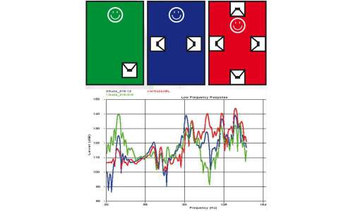

Auch noch eine sehr interessante,wenig bekannte Alternative - Bassquartett nach Todd Welti:
Zitat:
Den besten, quasi dröhnfreien Tiefbass liefert das Bassquartett nach JBL-Anweisung, dafür muss es am tiefsten gefiltert und/oder der Raum noch stärker bedämpft werden. Vorteil: Hierbei ist der Bass im ganzen Raum fast gleich.
Beispielsweise läuft die von JBL-Akustiker Todd Welti stammende Studie aus dem Jahre 2002 auf eine ideale Aufstellung mit vier Subwoofern in der Mitte der Seitenwände hinaus. Das ist gut, um ein möglichst großes Areal des Raumes gleichmäßig zu beschallen.
Quelle:
http://www.connect.d...stellung-372515.html
Ich habe auch schon die These gehört,das eine einzelne Linienschallquelle(mehrere Subs vertikal übereinander) relativ raummittig mit unter günstiger ist,als ein Gitter bzw. zwei Linienschallquellen(einfachste SBA mit mind. 4 Chasis),um eine Zylinderwelle zu erzeugen,weil man dadurch Interferenzen vermeidet,die bei mehreren Linienschallquellen zwangsläufig entstehen.
(analog das Ganze dann anwendbar auf DBA)

Das ist natürlich Quatsch. Die Einzelanordnung ist deutlich schlechter. Bei den Interferenzen muss man sich nur mal klarmachen, wie groß die Wellenlängen sind und wie groß die Abstände der Treiber sein müssen, damit sie destruktiv ist.
Eine gleichmäßige Verteilung ist deutlich besser als eine Bündelung von Treibern in einem kleinen Raumbereich. Das haben sowohl diverse Simulationen als auch die Praxis gezeigt.

Gerdo
#20 erstellt: 05. Jan 2016, 14:33
Vielen Dank Nils!
Ja,dies kann ich auch in der Praxis immer wieder so feststellen.
Dann wäre doch die denkbar gleichmäßigste Verteilung,wenn ich in jedem Zentrum jeder Grenzfläche einen Sub platziere!
Im kompromisslosesten Fall dann auch in Fussboden und Decke!
Todd Welti erzielt ja schon super Ergebnisse,wenn er die Subs an den Seitenwänden nur auf den Fussboden stellt.
Diese dann noch besser auch im Zentrum der Seitenwände,also erhöht auf 1,2m bei 2,4m Raumhöhe!
Simmulier das doch mal,dass man mal einen Vergleich sieht.
Die Subs dann natürlich gleichmäßig angesteuert,nicht als DBA.
In Raummitte sollte man doch dann den besten Bass erzielen,wo in der Regel oft eine klassische Senke ist,welche anders nur sehr schwer wegzubekommen ist.
Das hat dann zwar nichts mehr mit einer Zylinderwelle zu tun,aber die Energie sollte maximal gleichmäßig im Raum verteilt sein,bei sehr ähnlichen Abständen von Sub zu Sub mit entsprechend geringen Laufzeitproblemen.
Das Ganze scheint auch Sinn zu machen,wenn ich diese Grafik anschaue:
http://www.connect.de/bilder/45815750/500x300-c2/image.jpg
[Beitrag von Gerdo am 05. Jan 2016, 14:35 bearbeitet]

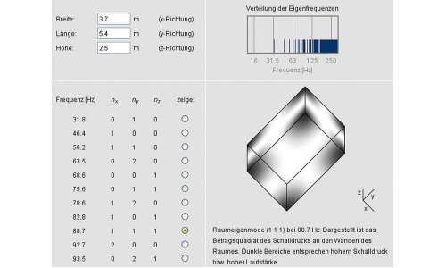

Hast Du mal das Bild angeschaut:
Die dunklen Bereiche sind die Schalldruck-Maxima!
Das liegt es doch nahe,eben genau in den hellsten Bereichen,wo die Minima liegen,den Sub zu platzieren.
Meiner Meinung nach...
Aber darum frage ich ja hier bei Nils,einer der Wenigen,die richtig was dazu sagen können!
Die Eckhorn-Diskussion möchte ich hier nicht nochmal aufbrühen.
Es wäre nur schön gewesen,wenn Nils da mal Simmu-mäßig was als Vergleich hätte anbieten können!
[Beitrag von Gerdo am 06. Jan 2016, 02:36 bearbeitet]
korrekt,
aber nur für die Freq, die dran steht!
[Beitrag von Kay* am 07. Jan 2016, 16:59 bearbeitet]

#29 erstellt: 07. Jan 2016, 22:02
korrekt,
________
88,7Hz das ist schön die Mitte vom üblichen Nutzbass-Bereich.
Natürlich ist das frequenzabhängig!
Allerdings zeigt das Bild schon sehr deutlich,wohin die Reise geht.
Ein konkretes Bild für Frequenzen zwischen 20 und 150Hz wäre natürlich wünschenswert!
Die genauen Raumdimmensionen spielen natürlich auch eine Rolle in Bezug auf Wellenlängen/Modenanregung usw.
Aber ich denke die typische Energieverteilung kommt in dem Bild sehr gut zur Geltung!
Ich bleibe darum bei meiner ursprünglichen Idee,welche ja eine weitere Optimierung von Todd Weltis Modell wäre,welches ganz offensichtlich sehr gut funktioniert!
Wobei Todd Welti in puncto Aufwandt und Nutzen sicher schon das Optimum darstellt.
Aber mancher mags ja noch etwas kompromissloser.
du willst es nicht verstehen,
es geht hier um nichts anderes als die Simu hinsichtlich Autstellungsvarianten DBA,
nicht um DBA-Alternativen
entsprechend ist auch 88,7Hz nicht die Mitte
nein,
das Bild zeigt ausschliesslich nur die Situation bei einer Freq.,
deshalb steht da auch 88,7Hz
Und wie sieht es dann aus bei z.B. 20 und 150Hz?
Etwa gravierend anders?
Zeig mal!
