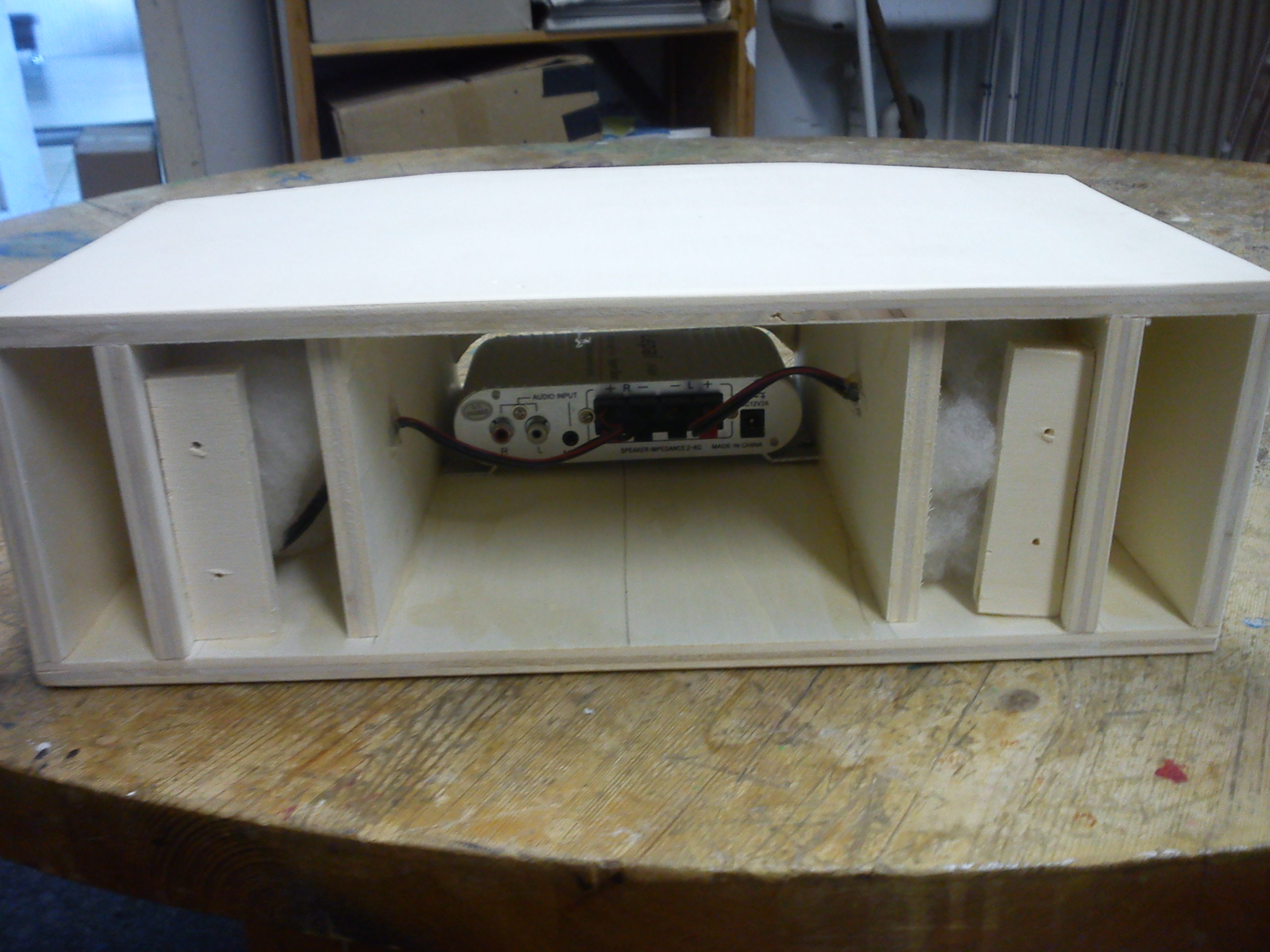

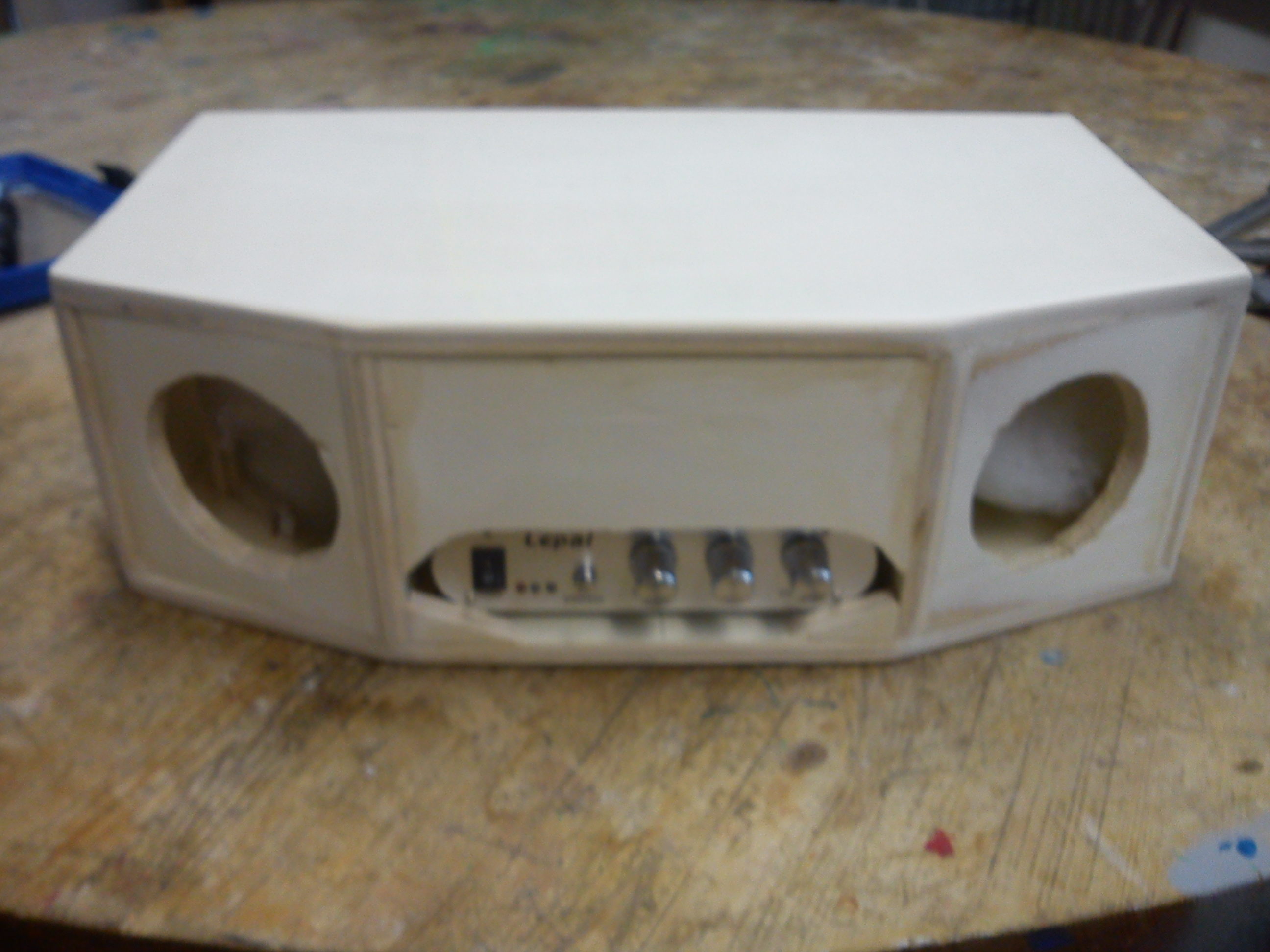

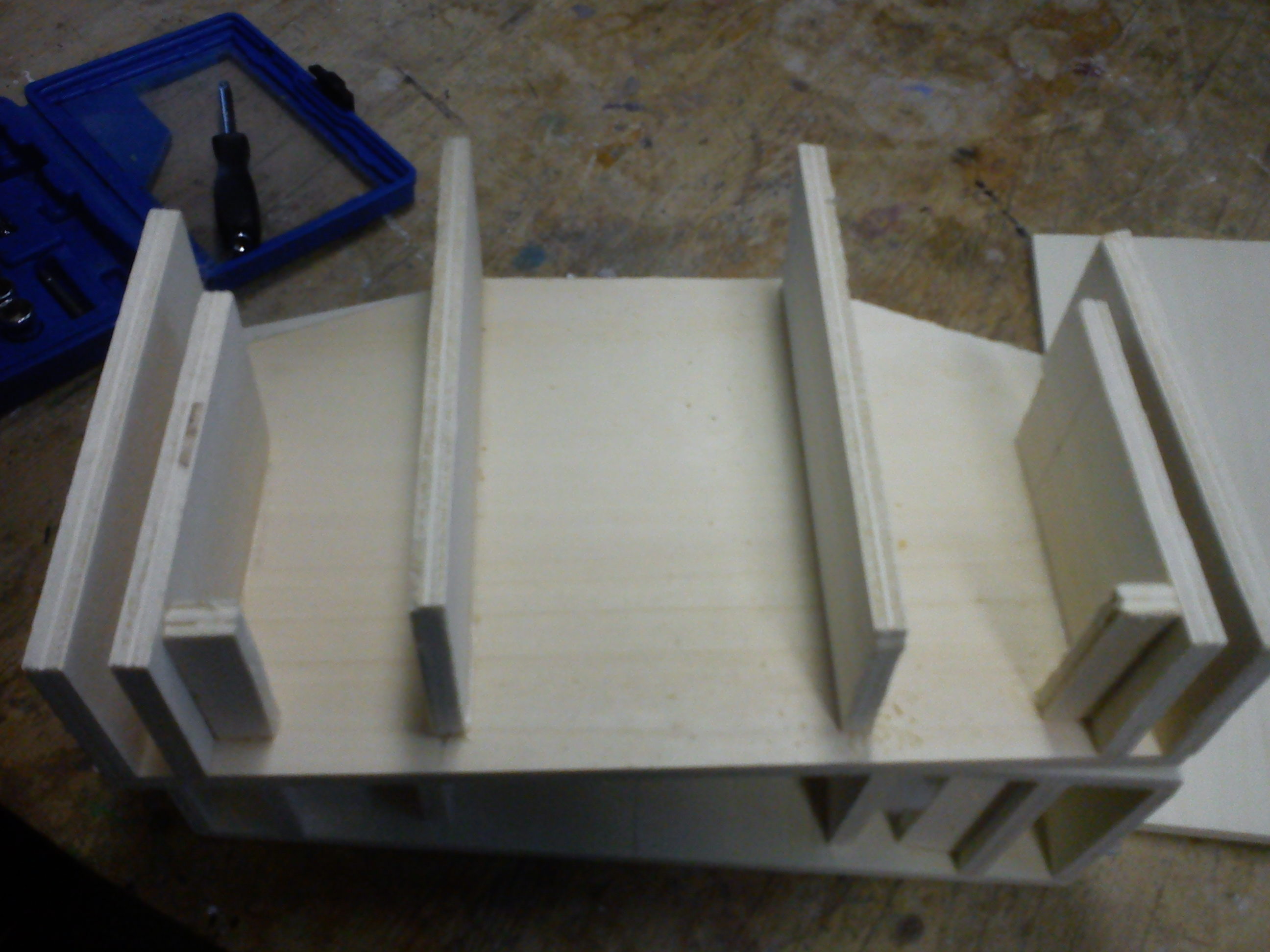

Kennst du meine mobilen Tenöre?
Die wären relativ einfach auf deine Wunschoptik trimmbar. Die Schlüsselparameter sind: 2l Volumen, 20cm² konstante Querschnittsfläche, 50cm Kanallänge.

So wahnsinnig unterschiedlich ist der Aufbau der Tenöre mit meinen ja nicht, die Tenöre sind aber eher Bassreflex, hab jetzt mal grob in Paint was erstellt, das dürfte sich ja grob ähnlich Verhalten, wie die Tenöre, oder nicht?
Ich weiß, der Luftauslass vorne ist wohl nicht so optimal wie hinten, aber ich hätte das ganz gerne so.
borobox
Kann man eventuell darauf aufbauen?

Hab mich jetzt für eine etwas anders gefaltete Variante der mobilen Tenöre von Leo entschieden. der Kanal ist ein Stückchen länger, aber im Großen und Ganzen sehr änhlich.
001 (1)001
Die Elektronik steht und funktioniert, hört sich schon ohne Gehäuse verdammt klar an, war echt überrascht.
Morgen kommen die Ausschnitte für die Chassis rein, Schablonen für die Oberfräse stehen bereit.

an welcher Stelle werden denn die Chassis eingebaut?
Rechts und Links in den um 25° angewinkelten Seiten.
Hast du mal einen Link v diesen "mobilen Tenöre von Leo"?
Dein Plan erscheint mir ziemlich wenig Erfolg versprechend. Das ist ja quasi eine BR mit richtig langem Reflexkanal. Mit TL hat das wegen der Riesenvorkammer wenig zu tun.
Bin mal auf Messungen gespannt.

Die TML hab ich auf Anraten des ein oder anderem hier schnell verworfen, der aktuelle Ansatz geht mehr in Richtung MLTL wenn ich das richtig verstanden habe. Ein Link zu den mobilen Tenören befindet sich ein paar Posts weiter oben von "DjDump".
Ich bin selbst gespannt wie sich das später anhören wird, aber da mich der Klang der "nackten" Chassis schon beeindruckt hat, mach ich mir da wenig Sorgen, wie ganz oben erwähnt hab ich keine super ausgeprägten HIFI-Ohren, und es is ja mein erstes DIY-Projekt
Verwendungszweck dieser Kiste wird wohl das Schlafzimmer, wo sowieso keine lauten Töne erwünscht sind.

#31 erstellt: 05. Mrz 2017, 16:02
Aus dem Port wird nichts rauskommen...
Was du da gebaut hast ist quasi eine CB...
Viel zu viele "Ecken", das haut so nicht hin.
An den Bauvorschlag halten oder VERGESSEN.
Schade um die viele Arbeit.

#32 erstellt: 05. Mrz 2017, 17:12
Hat doch nur einen 90° Knick mehr als der originale Vorschlag von dr.m.
Ich seh das nicht so kritisch.

#33 erstellt: 05. Mrz 2017, 17:52
Schließe mich den Skeptikern hier an, das Dingens ist viiiiiiel zu tief abgestimmt, da kommt nix mehr raus, das dafür dann aber sehr tief ...
Verleime um Gottes Willen bloß noch nicht den Deckel, evtl. lassen die Kanäle dann noch kürzen / verändern.

Hier kommen noch zwei Bilder von gestern Abend, die nächsten folgen, wenn das Projekt abgeschlossen ist. Vorne auf die hässlichen Krummen Bretter kommt noch ein wohlgeformtes steckbares Bedienteil, das einen Wahlschalter (Aus/Aux/Bluetooth) und ein Poti enthält. LEDs sind bei Aux Grün und bei BT Blau.
001 (2)001 (3)
Akkus/PCB/Bluetooth-Modul kommen die nächsten Wochen aus China.

Egal, ich finde den prinzipiellen "schichtweisen" Aufbau der Gehäuseseitenwände interessant, der die Ein (eigentlich eher Aus-) winkelung der Chassis handwerklich relativ einfach macht - gute Idee. .

wobei man da aber auch ein Haufen Material verbraten kann, zumindest wenn's aus dem Ganzen gesägt oder gefräst ist.
Rein optisch finde ich allerdings auch, dass es so bei MPX das schönste Ergebnis liefert. Ansonsten bin ich ja kein grosser Fan von MPX Kisten.
